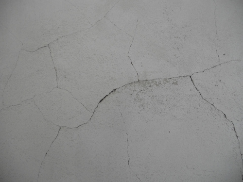

Rom-Kon 28.04.2013 15:06 Zgłoś naruszenie Udostępnij Napisano 28 Kwietnia 2013 (edytowane) Flash, a na to: http://images48.fotosik.pl/657/f776c08a47651cc9med.jpg jeśli to nie jest odparzone (przy uderzeniu głuche a ponoć rzeczoznawca orzekł że nie) wystarczy siatka zatopiona w Multifinishu. Pęknięcia skurczowe - nieodpowiednie proporcje głównie nadmiar wapna, zły piasek (zbyt drobny i z marglem), za szybkie schnięcie, złe zacieranie (czas) - raz powstaną i są później stabilne. W przeciwieństwie do pęknięć konstrukcyjnych te nie pękają dalej. Edytowane 28 Kwietnia 2013 przez Rom-Kon Cytuj Odnośnik do komentarza Udostępnij na innych stronach Więcej opcji udostępniania
