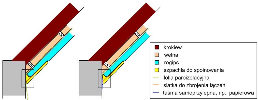

MaXus 10.02.2009 07:56 Zgłoś naruszenie Udostępnij Napisano 10 Lutego 2009 Witam,właśnie zaczynam szpachlować sufit swojego poddasza i chciałem zapytać, jak to jest dokładnie z tymi obróbkami przy ścianie (chodzi mi o kontrolowane pęknięcie).Poniżej przedstawiłem rysunki: http://i90.photobucket.com/albums/k260/MaXus78/regipsy.jpg http://i90.photobucket.com/albums/k260/MaXus78/regipsy_z.jpg Ścianka kolankowa otynkowana zaprawą CW.Pytanie: w moim przypadku mam folię paroizolacyjną wypuszczoną poza regipsy na ścianę, jak na rysunku z lewej strony. Czy mogę traktować tą folię jako "dylatację" czy jednak obciąć ją i przyklejać np. taśmę papierową - jak na rys. z prawej strony. Pozdrawiam Cytuj Odnośnik do komentarza Udostępnij na innych stronach Więcej opcji udostępniania

akte 10.02.2009 22:09 Zgłoś naruszenie Udostępnij Napisano 10 Lutego 2009 Witam, właśnie zaczynam szpachlować sufit swojego poddasza i chciałem zapytać, jak to jest dokładnie z tymi obróbkami przy ścianie (chodzi mi o kontrolowane pęknięcie). Poniżej przedstawiłem rysunki: [rys. w oryginale postu] Ścianka kolankowa otynkowana zaprawą CW. Pytanie: w moim przypadku mam folię paroizolacyjną wypuszczoną poza regipsy na ścianę, jak na rysunku z lewej strony. Czy mogę traktować tą folię jako "dylatację" czy jednak obciąć ją i przyklejać np. taśmę papierową - jak na rys. z prawej strony. Pozdrawiam jest po "ptakach" jezeli po wykonaniu plytowania przypomnialo sie o dylatowaniu plyt od scian masywnych i oddzielnych plytowan. pozostaje ci jedynie wykorzystac fakt wypuszczenia foli paroizolacyjnej bedziesz posiadal slizg kosztem mostka parowego w przyszlosci mostka termicznego. pozostaja tylko jeszcze inne miejsca gdzie zachodzi koniecznosc wykonania dylatacji ale tam juz jak wczesniej pisalem jest po ... . O jakim mostku prawisz? Możesz się odnieść do rys z prawej strony i powiedzieć czy takie wykonanie jest poprawne wg Ciebie? Cytuj Odnośnik do komentarza Udostępnij na innych stronach Więcej opcji udostępniania
