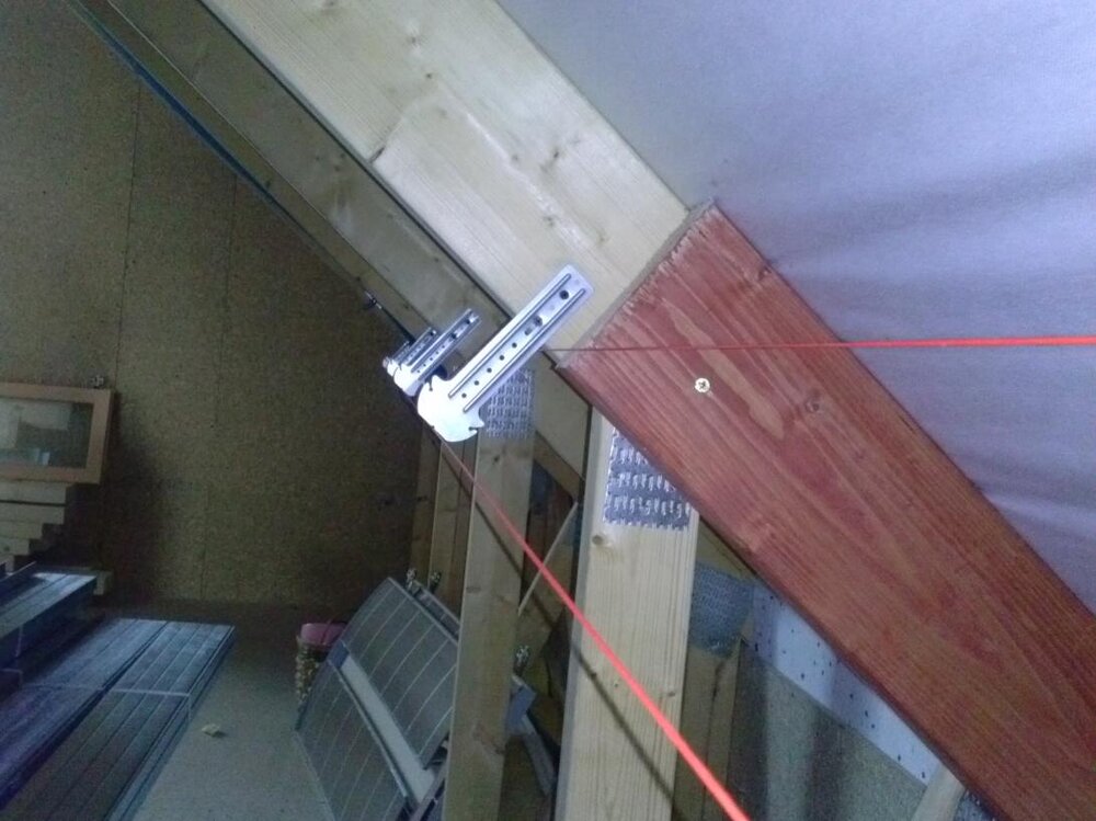

zeusrulez 04.01.2014 12:23 Zgłoś naruszenie Udostępnij Napisano 4 Stycznia 2014 Rom ! musisz nagrać film jak to robisz, bo te poziomowanie wyżej to chyba szkoła Isovera . . . ale z filmu Cytuj Odnośnik do komentarza Udostępnij na innych stronach Więcej opcji udostępniania
MasterCheat 04.01.2014 12:52 Zgłoś naruszenie Udostępnij Napisano 4 Stycznia 2014 Zrobiłem to zanim dostalem odpowiedź od Rom-kon. Robota stała a czas ucieka. Juz skrajne wszystkie przykręcone. Po objadku środek.Moze na przeciwległym skosie spróbuje tak jak pisze Rom.Aczkolwiek przenoszenie średniej z 2 pierwszych krokwii jakos do mnie nie przemawia - a co jeśli one nie bedą równo?..No i co z przeciwległą ścianą szczytową? Tam tez od krokwii? Cytuj Odnośnik do komentarza Udostępnij na innych stronach Więcej opcji udostępniania
MasterCheat 04.01.2014 13:01 Zgłoś naruszenie Udostępnij Napisano 4 Stycznia 2014 A tymczasem Cytuj Odnośnik do komentarza Udostępnij na innych stronach Więcej opcji udostępniania
Rom-Kon 04.01.2014 13:14 Zgłoś naruszenie Udostępnij Napisano 4 Stycznia 2014 Zrobiłem to zanim dostalem odpowiedź od Rom-kon. Robota stała a czas ucieka. Juz skrajne wszystkie przykręcone. Po objadku środek. Moze na przeciwległym skosie spróbuje tak jak pisze Rom. Aczkolwiek przenoszenie średniej z 2 pierwszych krokwii jakos do mnie nie przemawia - a co jeśli one nie bedą równo?.. No i co z przeciwległą ścianą szczytową? Tam tez od krokwii? ...ja robię trochę inaczej ale trudno to wytłumaczyć. po prostu najpierw wyznaczam sufit, później skos i kolankową - wszystko z jednej strony i wymiary przerzucam na przeciwległą ścianę w sposób matematyczny wtedy mam wszystkie wymiary równe i ani ścianka kolankowa nie idzie w trapez ani płaszczyzna w śmigło. ja zaczynam robotę od niesienia we wszystkich pomieszczeniach poziomów. Ja to robię poziomicą wodną-wężową. I od tych poziomów (na wysokości mojego nosa) zaczynam rozmierzanie. pisałem już gdzieś jak to się robi. Na następnej budowie jak czas pozwoli to może zrobie instruktarz od samego początku... chociaż nie będzie łatwo bo poddasze które mnie czeka to wrogowi nie życzę. trudne - to za słabe słowo. Koszmar!!! ...a przy okazji to problemy z Inwestorem też przewiduję- niestety. Chyba będzie ogólnie wtopa... ale zobaczymy. Cytuj Odnośnik do komentarza Udostępnij na innych stronach Więcej opcji udostępniania

MasterCheat 04.01.2014 13:36 Zgłoś naruszenie Udostępnij Napisano 4 Stycznia 2014 Poziomice wodną mam. Sznurek z kredą tez. Niestey mam jeden poważny problem. Nie ma kto trzymac drugiego końca tych sprzętów i puki co to muszę sobir radzic w pojedynkę...Do tego na strych prawdziwa graciarnia. I do tego wełna i plyty KG tak ze ciężko gdzieś nogę postawic... jak położe welnę na pierwszej połaci to sie troche luźniej zrobi mam nadzieje Cytuj Odnośnik do komentarza Udostępnij na innych stronach Więcej opcji udostępniania

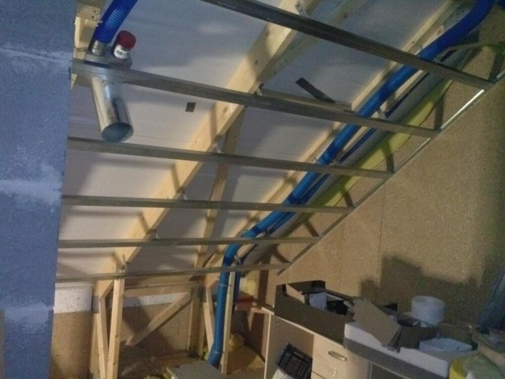

MasterCheat 04.01.2014 17:30 Zgłoś naruszenie Udostępnij Napisano 4 Stycznia 2014 [porazka Moze tak moze nie. Z tego co pamiętam to mój kierbód mówił że można rozebrac ale jeszcze dopytam. A jak nie to w sumie zapomniałem ze komin będę okładal wełną 5 cm i zabudowywal KG wiec to sie schowa. A tymczasem konstrukcja skosu gotowa. Jeszcze tylko kilka CD60 musze przyciąć na miare i tu pytanie. Łączenia CD lepiej mijac w kolejnych rzędach czy to nie ma znaczenia ? Cytuj Odnośnik do komentarza Udostępnij na innych stronach Więcej opcji udostępniania
Rom-Kon 04.01.2014 18:30 Zgłoś naruszenie Udostępnij Napisano 4 Stycznia 2014 Jeszcze takie pytanko. Co to za konstrukcja dookoła komina? Można to rozebrać? Bo wygląda na cos tymczasowego... a troche będzi zawadzałoprzy zabudowie... ...wygląda na stabilizację komina coby się nie przewrócił. No ja tam nie wiem... to może być część konstrukcyjna... komin wygląda na cieniutki i slabiutki... wiater może go zdmuchnąć... eh... Cytuj Odnośnik do komentarza Udostępnij na innych stronach Więcej opcji udostępniania
Rom-Kon 04.01.2014 18:41 Zgłoś naruszenie Udostępnij Napisano 4 Stycznia 2014 (edytowane) Moze tak moze nie. Z tego co pamiętam to mój kierbód mówił że można rozebrac ale jeszcze dopytam. A jak nie to w sumie zapomniałem ze komin będę okładal wełną 5 cm i zabudowywal KG wiec to sie schowa. A tymczasem konstrukcja skosu gotowa. Jeszcze tylko kilka CD60 musze przyciąć na miare i tu pytanie. Łączenia CD lepiej mijac w kolejnych rzędach czy to nie ma znaczenia ? kładziesz pierwszy CDek i docinasz z drugiego kawałek na wstawkę. Pozostałość z drugiego wstawiasz w następnym rzędzie i docinasz znów kawałek z trzeciego. ten niby odpad z trzeciegoCDeka jest materiałem w następnym rzędzie itd. Łączenia powinny myć przesunięte. docinka zawsze powinna być taka że trzyma się na wieszaku-grzybku. Tego bluesky-a (rury wentylacji) dałbym na czoło krokwi. teraz są w "zimnym" miejscu i dodatkowo wełna pomiędzy krokwiami źle będzie się układać. mała przeróbka a dużo da. Z czoła masz miejsce bo rury (jeśli to bluesky) mają 63mm średnicy a pomiędzy profilem a krokwią masz 10cm... no chyba że nie odsunąłeś profili na 13cm tylko na 10cm to wtedy kiszka. ...małe pytanie. Kto robił wentylację? conceptair? Edytowane 4 Stycznia 2014 przez Rom-Kon Cytuj Odnośnik do komentarza Udostępnij na innych stronach Więcej opcji udostępniania

MasterCheat 04.01.2014 19:18 Zgłoś naruszenie Udostępnij Napisano 4 Stycznia 2014 kładziesz pierwszy CDek i docinasz z drugiego kawałek na wstawkę. Pozostałość z drugiego wstawiasz w następnym rzędzie i docinasz znów kawałek z trzeciego. ten niby odpad z trzeciegoCDeka jest materiałem w następnym rzędzie itd. Łączenia powinny myć przesunięte. docinka zawsze powinna być taka że trzyma się na wieszaku-grzybku. Tego bluesky-a (rury wentylacji) dałbym na czoło krokwi. teraz są w "zimnym" miejscu i dodatkowo wełna pomiędzy krokwiami źle będzie się układać. mała przeróbka a dużo da. Z czoła masz miejsce bo rury (jeśli to bluesky) mają 63mm średnicy a pomiędzy profilem a krokwią masz 10cm... no chyba że nie odsunąłeś profili na 13cm tylko na 10cm to wtedy kiszka. ...małe pytanie. Kto robił wentylację? conceptair? Chyba nie bluesky, ale cos podobnego. Właśnie miałem pytać też o te rury czy można od czoła krokwi bo jakoś tak są ni w 5 ni w 10. A w sumie i tak musiałem je poodktecac żeby grzybki poustawiać. Wentylacje robi wobomonter czy jakoś tak. Jak juz wełnę ułoże to ich wzywzm żeby zamontowali centralę i wszystko popodłączali. Cytuj Odnośnik do komentarza Udostępnij na innych stronach Więcej opcji udostępniania
