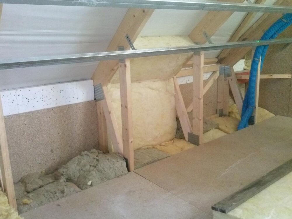

MasterCheat 06.01.2014 12:32 Zgłoś naruszenie Udostępnij Napisano 6 Stycznia 2014 Jeszcze pytanko o układanie wełny na ściance kolankowej. Jako ze mój budynek jest szkieletowy, to od zewnątrz mam styropian i płytę MFP od środka. Ścianka ma 70 cm wysokości, a wełna z rolki 120 cm szerokości. Czy przecinać wełnę w miejsu połączenia ścianki kolankowej ze skosem, czy połozyc cały kawałek zginając go.? Załączam zdjęcia. Ps. Na kolankowej będzie tylko te 15 cm wełny bo na zrwnętrz jest styropian. A na skosie 25 cm wełny. Cytuj Odnośnik do komentarza Udostępnij na innych stronach Więcej opcji udostępniania

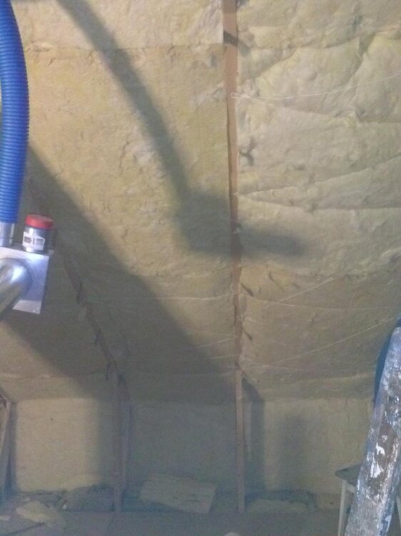

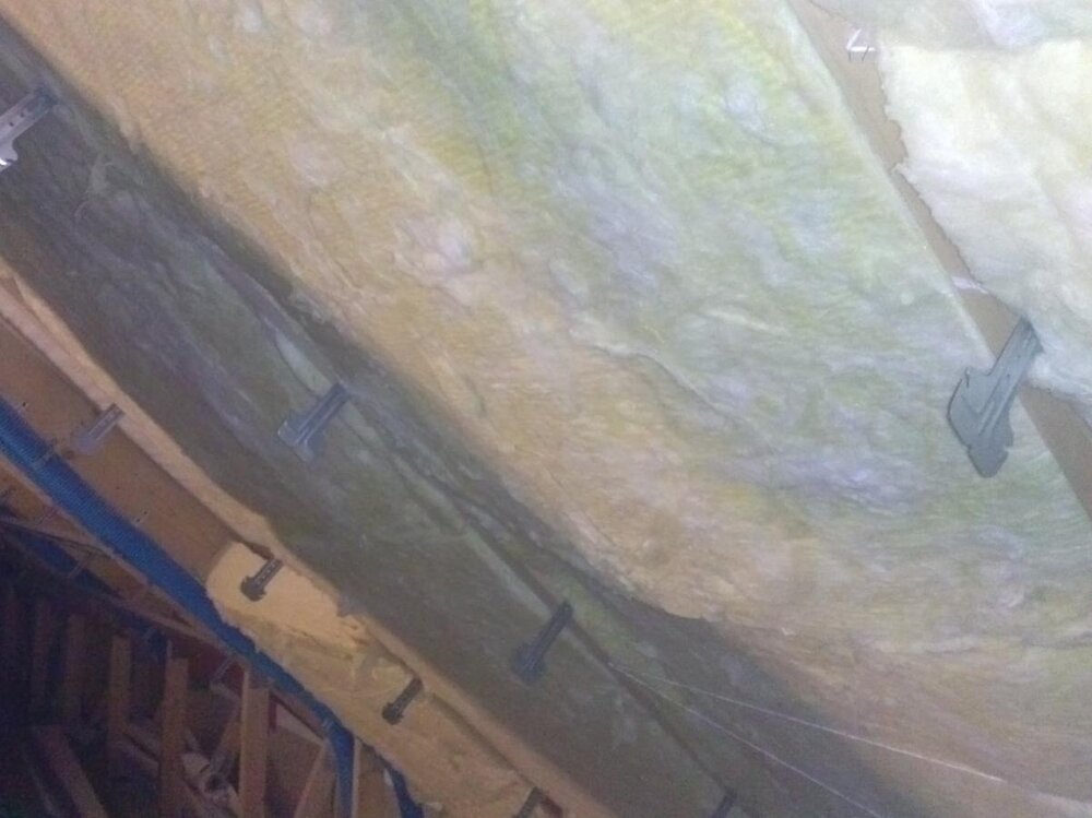

MasterCheat 08.01.2014 15:11 Zgłoś naruszenie Udostępnij Napisano 8 Stycznia 2014 wełna ruszyła. Mozolnie na razie idzie... ale idzie zastanawiam się tylko czy przy szczycie przeciąć wełnę, czy polecieć łukiem na drugi skos. W "trudnych" miejscach musiałem podwiązać sznurkiem, a tak to generalnie się trzyma wełna sama. rury przesunąłem w druga warstwę. Mieszczą się jakaś pod profile CD, dałem wieszaki na 11 cm. Cytuj Odnośnik do komentarza Udostępnij na innych stronach Więcej opcji udostępniania
profi45 08.01.2014 16:29 Zgłoś naruszenie Udostępnij Napisano 8 Stycznia 2014 Dwie strony wcześniej wkleiłem foto poddasza. Ściana będzie przebiegać dokładnie w miejscu gdzie stoi drabina. Im dłużej nad tym myśle, tym bardziej wydaje mi się korzystne dokręcenie wymianu do krokwi a jętki zostawię w spokoju. Jętki będą odkryte, a że są krzywe, oszczędziłoby to zmagań z poziomem wymianu przy jętkach. Wtedy dam gęściej profile pionowe ale bezpośrednio do dachu. Tą część sufitu 60cm po prawej stronie ścianki zbuduję gk pod jętkami i połącze ze ścianą na ślizg. Dobry pomysł? Nie trybie na trzeźwo jak to ma wyglądać . Nie pomogę. Cytuj Odnośnik do komentarza Udostępnij na innych stronach Więcej opcji udostępniania
profi45 08.01.2014 16:31 Zgłoś naruszenie Udostępnij Napisano 8 Stycznia 2014 wełna ruszyła. Mozolnie na razie idzie... ale idzie zastanawiam się tylko czy przy szczycie przeciąć wełnę, czy polecieć łukiem na drugi skos. W "trudnych" miejscach musiałem podwiązać sznurkiem, a tak to generalnie się trzyma wełna sama. rury przesunąłem w druga warstwę. Mieszczą się jakaś pod profile CD, dałem wieszaki na 11 cm. Skontrolowałeś swoje ustawienie grzybów ? Cytuj Odnośnik do komentarza Udostępnij na innych stronach Więcej opcji udostępniania
MasterCheat 08.01.2014 18:24 Zgłoś naruszenie Udostępnij Napisano 8 Stycznia 2014 Skontrolowałeś swoje ustawienie grzybów ? A jak to zrobić? Mam nadzieje ze to nie głupie pytanie..? Generalni po ustawieniu górnego i dolnego prifila, środkowe ustawiałem od łaty (3m profil stalowy). Załozony profil cd 60 da sie przesunąc od jednej ściciany szczytowej do drugiej trafiając w grzybki bez większej pomocy ( ponad 10 m) Cytuj Odnośnik do komentarza Udostępnij na innych stronach Więcej opcji udostępniania
