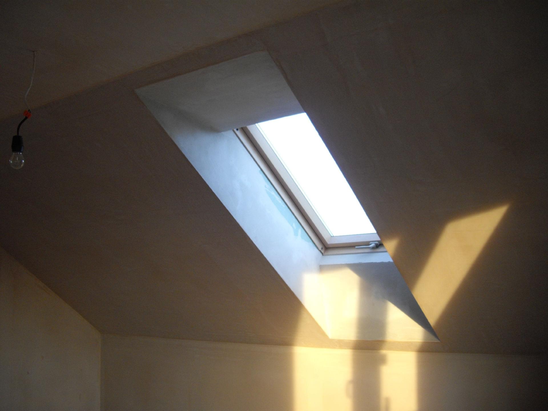

Rom-Kon 06.03.2014 19:59 Zgłoś naruszenie Udostępnij Napisano 6 Marca 2014 Zdjęcia mówią coś innego. fotki są nawet sprzed 7 lat. od tej chwili dosyć mocno "znowelizowałem" swoją technologię i się tego nie wstydzę. Kiedyś dużo rzeczy robiłem w stylu "guma na gumę". Przy siatkach to było ważne, przy taśmach pełnych już nie. Cytuj Odnośnik do komentarza Udostępnij na innych stronach Więcej opcji udostępniania
Rom-Kon 06.03.2014 20:07 Zgłoś naruszenie Udostępnij Napisano 6 Marca 2014 RomKon A próbowałeś komuś zaproponować takie przewężenie? Przecież, jak gość (a szczególnie gościówa) zatrybi, że będzie lepszy dostęp i więcej światła, to pewnie się zgodzi. Co ty z tym skręcaniem w lukarnach i oknach dachowych? Przecież, jak przykręcisz płytę, to nic się nie osunie. To ja swoich chłopaków z rok oduczałem skręcania, gdzie nie potrzeba, a tu masz RomKon skręca wszystko. Do ukarania. taaa...przy poddaszu każde 50zł się liczy. Niestety. Ja swoich chłopaków oduczam bo pchełki drogie. W koszach i narożach UDeki mogą się wypiąć - lepiej ustabilizować je. W oknach też CDeki mogą się wysunąć - też lepiej skręcić. Myślisz że kiedyś nie cudowałem z stelażem "luźnym"? Skręcone na sztywno też się sprawdza. Reklamacji nie ma. I chyba właśnie o to chodzi. Cytuj Odnośnik do komentarza Udostępnij na innych stronach Więcej opcji udostępniania

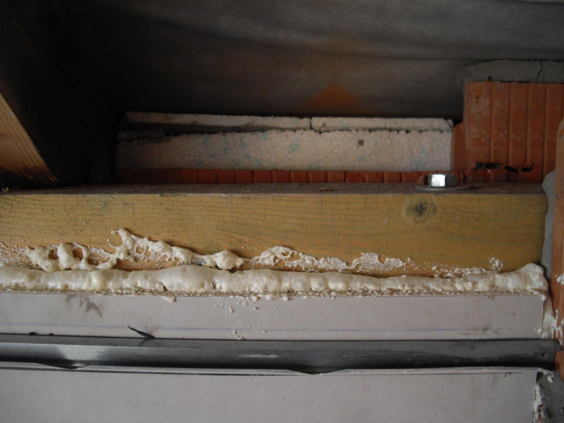

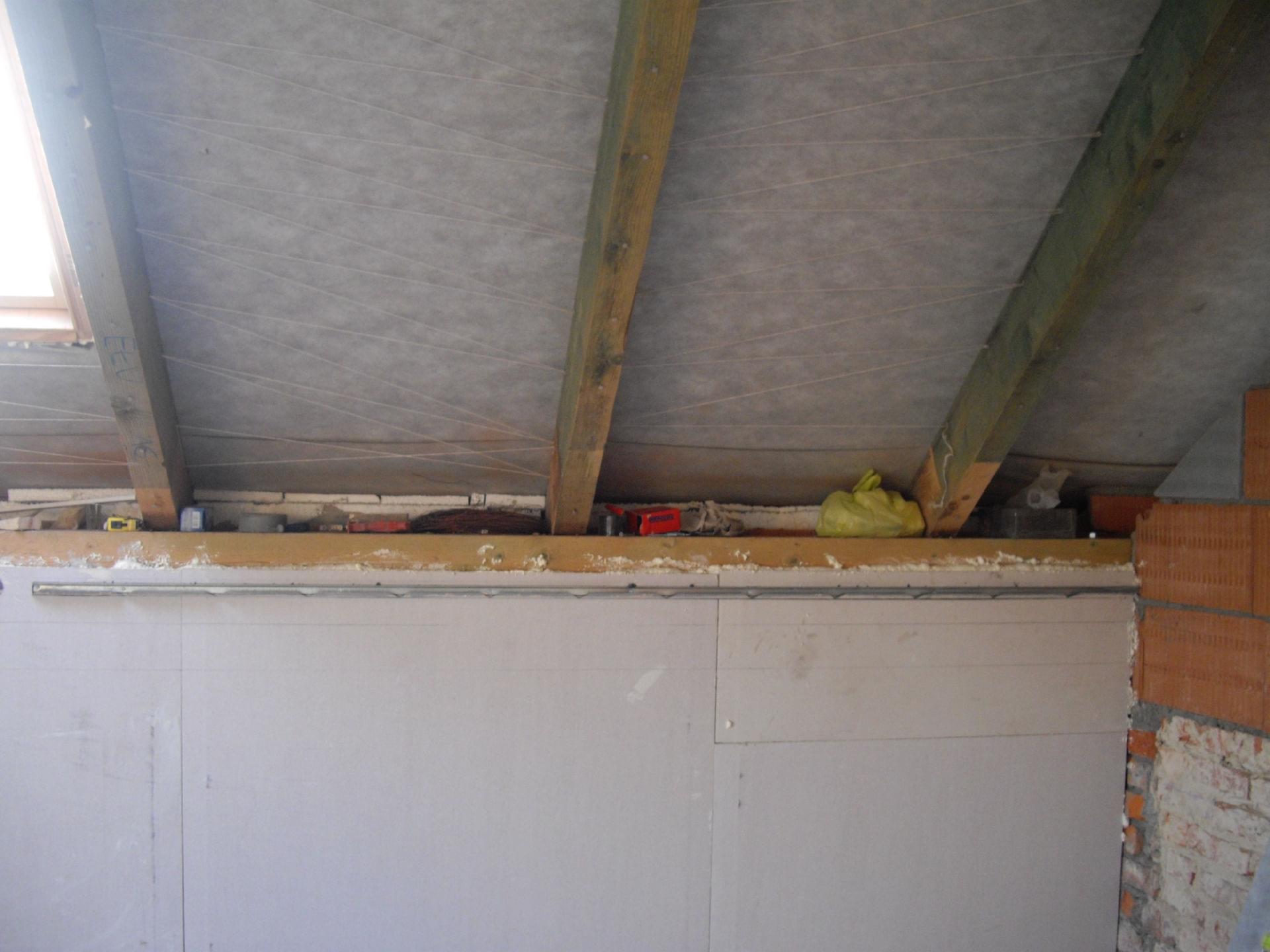

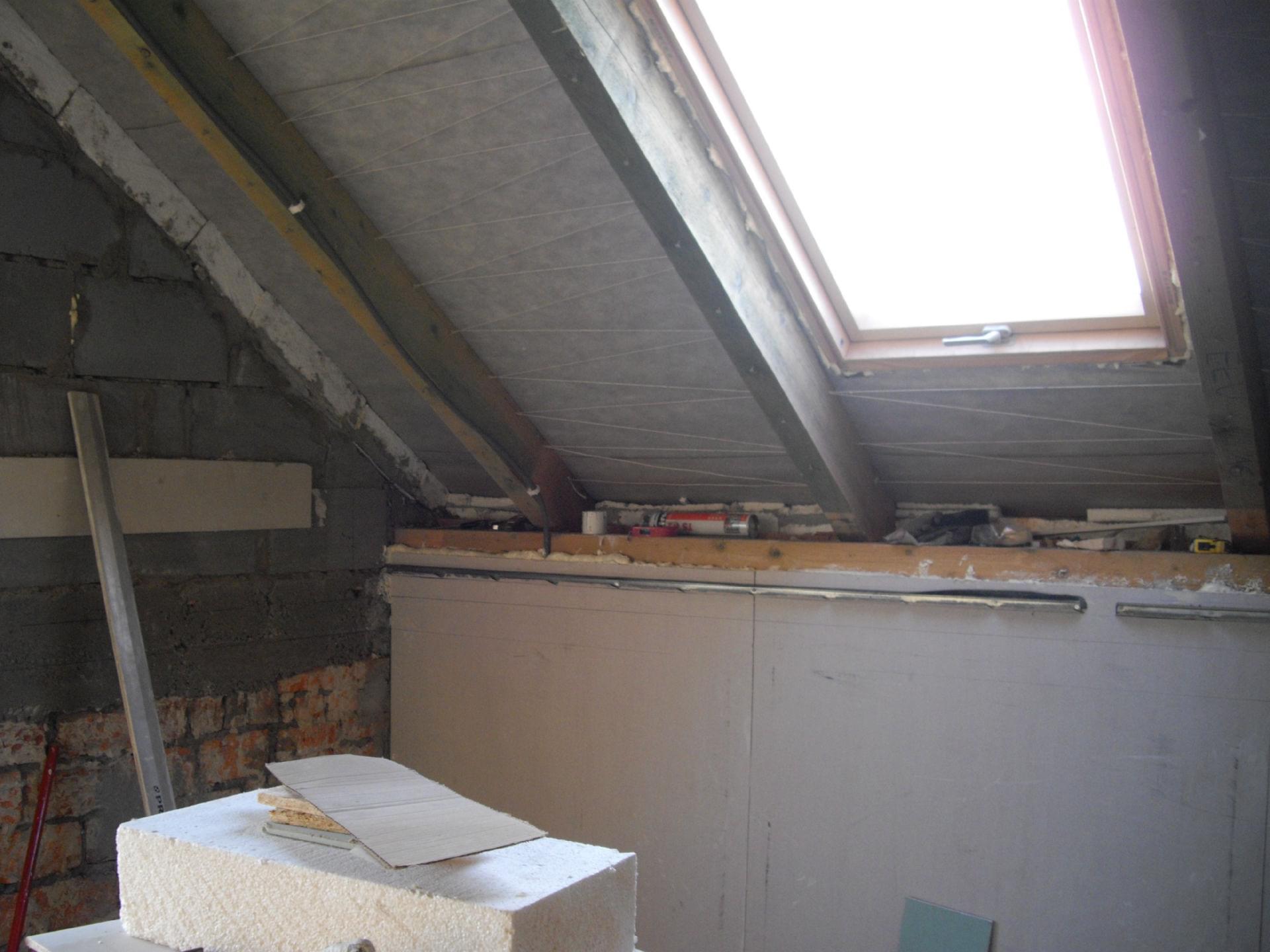

jimhaumman 10.03.2014 16:21 Zgłoś naruszenie Udostępnij Napisano 10 Marca 2014 (edytowane) Radek.s69Przeczytałem Twój post na temat montażu czegokolwiek do murłaty na poprzedniej stronie i mam pytanie.Jak widzisz na zdjęciach które zamieściłem mój profil V wychodzi na takiej wysokości że mocuje go murłaty.Czy będzie to duży problem?Płyty są przyklejone na kleju,a na wysokości murłaty dałem piankę(około 3cm między płytą a murłatą).Jeden pokój już zrobiłem więc tam nic nie zmienię,jak widzisz murłata jest dość solidnie przymocowana do wienica (szpilik są chyba co 1m).Zostawić to czy wyskrobać całą piankę i włożyć tam kawałki profila CD i zamocować V w taki sposób.pozdrawiam http://images63.fotosik.pl/741/005e0484ce367997.jpghttp://images64.fotosik.pl/743/5b299cab1becc60e.jpghttp://images61.fotosik.pl/740/a164afee6f9927d0.jpghttp://images61.fotosik.pl/740/257a2a3a9a98ab18.jpg Edytowane 10 Marca 2014 przez jimhaumman Cytuj Odnośnik do komentarza Udostępnij na innych stronach Więcej opcji udostępniania
