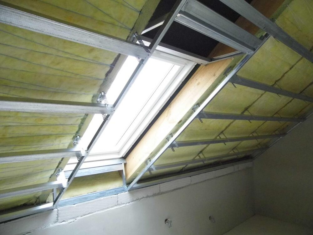

Radek.s69 11.03.2014 19:52 Zgłoś naruszenie Udostępnij Napisano 11 Marca 2014 RomKonNie chcę się z nikim spierać, ale płyta powinna być wyprowadzona na równo, bo w tym przypadku niezakłócony obieg powietrza jest ważniejszy, niż zyskanie kilku centymetrów ocieplenia. o rozkładzie i wpływie temperatur i wilgoci w tym miejscu nie chce mi się pisać. Powiem tylko, że na twoich zdjęciach paroizolacja dachu jest troszkę źle zamontowana przy ramiaku okna, bo weszłoby więcej izolacji. Ale nawet, gdyby weszło więcej, mostek termiczny będzie podobny i żeby na głowie stanąć i cuda robić, to będzie. Jeśli używa się termokamery, to o takie rzeczy stają się jasne.Co do płyt g-k, to pomijając dużo wyższe parametry płyty ognioodpornej - w porównaniu ze zwykłą, to superparametry, dodam, że ma ona klasę wytrzymałości IC30. Znaczy to tyle, że np. podczas pożaru zdążysz się w nocy obudzić i wyprowadzić z domu rodzinę i może trochę dobytku, zanim wszystko ogarną płomienie (30 minut) - najlepiej popytaj strażaków, to nie będziesz miał wątpliwości. Prawo nie wymaga, ale zapytaj ubezpieczycieli, ci za potwierdzone wbudowanie płyty ogień dają zniżki. Zwykłą płyta rozpada się po utracie wilgotności poniżej 12%, czyli w przypadku pożaru od razu.Co to jest kompleksowy system fire? Nie używajmy sloganów. Czy używając rusztu stalowego i niepalnej wełny i płyt ognioodpornych mam kompleksowy system fire, czy nie? Nie ma o tym co dyskutować, bo zagadnienie jest bardzo złożone.Ale tu chodzi o bezpieczeństwo i bardzo często życie i ja jestem za stosowaniem tych płyt. Są oczywiście dużo cięższe i twardsze i przez to niewdzięczne w montażu, ale lepsze pod każdym względem. Cytuj Odnośnik do komentarza Udostępnij na innych stronach Więcej opcji udostępniania
Radek.s69 11.03.2014 20:01 Zgłoś naruszenie Udostępnij Napisano 11 Marca 2014 KonradJak już czytałeś, to wiesz, po co są szczeliny. Są niezbędne. Chociaż zdarza się każdemu, że gdzieś zapomniał, albo tak dociął płytę, że pasuje, ale bez odstępu. Albo, jak nie zrobię tej szczeliny przy ścianie, to potem mam dużo mniej roboty z wykończeniem, itp. Równie dobrze można zapytać, po co zostawiać szczelinę przy podłożu, podczas wykonywania suchych tynków.Między płytami też powinna być. Poczytaj w karcie technicznej płyt o rozszerzalności i kurczeniu pod wpływem wilgoci. Wszystko stanie się jasne. Masy szpachlowe są tak dobierane chemicznie, że kompensują te ruchy. Cytuj Odnośnik do komentarza Udostępnij na innych stronach Więcej opcji udostępniania

Rom-Kon 11.03.2014 21:18 Zgłoś naruszenie Udostępnij Napisano 11 Marca 2014 RomKon Nie chcę się z nikim spierać, ale płyta powinna być wyprowadzona na równo, bo w tym przypadku niezakłócony obieg powietrza jest ważniejszy, niż zyskanie kilku centymetrów ocieplenia. o rozkładzie i wpływie temperatur i wilgoci w tym miejscu nie chce mi się pisać. Powiem tylko, że na twoich zdjęciach paroizolacja dachu jest troszkę źle zamontowana przy ramiaku okna, bo weszłoby więcej izolacji. Ale nawet, gdyby weszło więcej, mostek termiczny będzie podobny i żeby na głowie stanąć i cuda robić, to będzie. Jeśli używa się termokamery, to o takie rzeczy stają się jasne. Co do płyt g-k, to pomijając dużo wyższe parametry płyty ognioodpornej - w porównaniu ze zwykłą, to superparametry, dodam, że ma ona klasę wytrzymałości IC30. Znaczy to tyle, że np. podczas pożaru zdążysz się w nocy obudzić i wyprowadzić z domu rodzinę i może trochę dobytku, zanim wszystko ogarną płomienie (30 minut) - najlepiej popytaj strażaków, to nie będziesz miał wątpliwości. Prawo nie wymaga, ale zapytaj ubezpieczycieli, ci za potwierdzone wbudowanie płyty ogień dają zniżki. Zwykłą płyta rozpada się po utracie wilgotności poniżej 12%, czyli w przypadku pożaru od razu. Co to jest kompleksowy system fire? Nie używajmy sloganów. Czy używając rusztu stalowego i niepalnej wełny i płyt ognioodpornych mam kompleksowy system fire, czy nie? Nie ma o tym co dyskutować, bo zagadnienie jest bardzo złożone. Ale tu chodzi o bezpieczeństwo i bardzo często życie i ja jestem za stosowaniem tych płyt. Są oczywiście dużo cięższe i twardsze i przez to niewdzięczne w montażu, ale lepsze pod każdym względem. Jeśli płytę wyprowadzisz "na równo" to nawet jak dobrze zrobisz membranę to i tak najwyżej 3cm wełny upchniesz - upchniesz a nie zaizolujesz. A jeśli masz oryginalny kołnierz? to co? Wycinasz go? Bo płyty jak masz kołnierz to też nie wyprowadzisz prosto. Albo ścinasz kołnierz albo robisz próg. Innej opcji nie ma. System fire to nie tylko płyta. To również profile 0,6 i system montażu z elementami odpornymi na ogień. Jeśli masz płytę fire i profile 0.45 na weszkach no name i do tego na kołkach szyb. mont. to zapomnij o odporności ogniowej. I pamiętaj, ubezpieczycielowi możesz wstawić kit że to jest systej ogniowy i faktycznie masz zniżkę ale gdy przyjdzie komisja po pożarze i stwierdzi to co napisałem powyżej to zapomnij o odszkodowaniu a nawet możesz dostać się pod sąd za próbę wyłudzenia. Cytuj Odnośnik do komentarza Udostępnij na innych stronach Więcej opcji udostępniania

Radek.s69 12.03.2014 10:28 Zgłoś naruszenie Udostępnij Napisano 12 Marca 2014 RomKonSpokojnie wchodzi 5-6cm. Do tego: izolacja jest tak skuteczna w tym miejscu, jak grubość (wysokość) ramiaka - chyba nie muszę pisać dlaczego? (o szybie nie wspomnę) i w stronę od tego ramiaka szybko rośnie. Obok tego miejsca może być nawet 30cm wełny. I tak nic to nie zmieni. METPOL: profil C/27/60/27/0,6+-0,06. 60N obciążenie użytkowe, 250 N obciążenie niszczące Reakcja na ogień: Euroklasa A1; Trwałość: Klasa B.To tylko podstawowe dane z karty technicznej. Nie chcesz mi chyba powiedzieć, że kupujesz lub montujesz to badziewie pozanormowe. Chociaż przyznam, że profile grubości 0,45 (nawet cieńsze, bo wszystko zawsze jest w minusie), to widziałem może ze trzy razy.Euroklasa A1, to po prostu: niepalny. A zanim straci swoje właściwości konstrukcyjne na skutek temperatury, to żadnej płyty już nie będzie.Ubezpieczycielowi nie wstawia się kitu, to ubezpieczyciel określa, za co daje zniżki i to określa bardzo dokładnie.Co do kołków, to przeważnie mają klasyfikację ogniową w zakresie 60-90 a nawet 120.Jeszcze raz zapytam, co to jest system ogniowy?, czy jak wolisz fire? Cytuj Odnośnik do komentarza Udostępnij na innych stronach Więcej opcji udostępniania

buzzer11 12.03.2014 13:02 Zgłoś naruszenie Udostępnij Napisano 12 Marca 2014 Tak się teraz zastanawiam odnośnie tego ocieplenia. Na normalnym skosie robię szczelinę wentylacyjną i jest ok. Jak natomiast wygląda taka wentylacja w koszach, jak to wykonać prawidłowo? Co do obrobienia okna: to jak w końcu obrobić płytę KG - glif dolny z lekkim skosem (ala Rom-Kon) czy prostopadle do podłoża? Pytam bo tak przyglądam się Waszej dyskusji i już zgłupiałem powiem szczerze Cytuj Odnośnik do komentarza Udostępnij na innych stronach Więcej opcji udostępniania
rafał2011 12.03.2014 13:17 Zgłoś naruszenie Udostępnij Napisano 12 Marca 2014 Długo broniłem się przed tym glifikiem ale jednak mnie pokonał ,zrób ala Rom. Cytuj Odnośnik do komentarza Udostępnij na innych stronach Więcej opcji udostępniania
