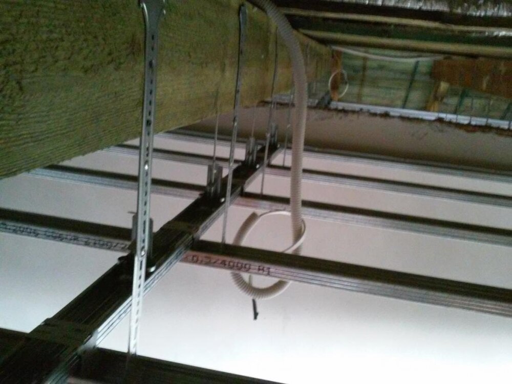

RST 02.08.2014 18:06 Zgłoś naruszenie Udostępnij Napisano 2 Sierpnia 2014 Poratujcie, widząc, że wiele osób robi sufit "krzyżowy" postanowiłem takowy wykonać. Ale chyba coś pokiełbasiłem. Mam już CD co 40 cm i poprzecznie na górę zacząłem dokładać drugi poziom. Z tym, że mocowanie do tych poprzecznych (wieszakami) jest bardzo blisko mocowania głównych CD bo obydwa są na tej samej jętce. Jak to prawidłowo wykonać? Cytuj Odnośnik do komentarza Udostępnij na innych stronach Więcej opcji udostępniania

rafał2011 02.08.2014 18:33 Zgłoś naruszenie Udostępnij Napisano 2 Sierpnia 2014 RST napisał: Poratujcie, widząc, że wiele osób robi sufit "krzyżowy" postanowiłem takowy wykonać. Ale chyba coś pokiełbasiłem. Mam już CD co 40 cm i poprzecznie na górę zacząłem dokładać drugi poziom. Z tym, że mocowanie do tych poprzecznych (wieszakami) jest bardzo blisko mocowania głównych CD bo obydwa są na tej samej jętce. Jak to prawidłowo wykonać? [ATTACH=CONFIG]273017[/ATTACH] [ATTACH=CONFIG]273018[/ATTACH] [ATTACH=CONFIG]273019[/ATTACH] Jesteś wybitnie uzdolniony, wiedziałem to już kiedy wkleiłeś zdjęcia ze sznurkowaniem... Główny ruszt układa się pierwszy, następnie wpina do niego nośne, trochę na odwrót niż u Ciebie;) Cytuj Odnośnik do komentarza Udostępnij na innych stronach Więcej opcji udostępniania
Fo_ 02.08.2014 20:00 Zgłoś naruszenie Udostępnij Napisano 2 Sierpnia 2014 rafał2011 tam obie warstwy są zamocowane za pomocą wieszaków/uchwytów.. Cytuj Odnośnik do komentarza Udostępnij na innych stronach Więcej opcji udostępniania
