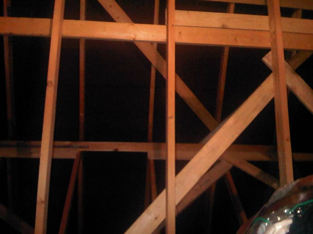

Rom-Kon 19.01.2015 14:36 Zgłoś naruszenie Udostępnij Napisano 19 Stycznia 2015 U nas więźby są totalnie przewymiarowane. Szerokość krokwi jest bardziej dostosowana do grubości wełny niż do obciążeń. No i my musimy mieć poddasze użytkowe. Żadnych słupów i wysokość najlepiej na 2,70m. Dodatkowo my mamy czasem sporo śniegu. No i jeszcze poprawka na kreatywność wykonawcy ale i też inwestora. inna sprawa to taka że my nie mamy dobrego klasyfikowanego drewna. jeden z moich inwestorów sprowadził więźbę z Niemiec bo u nas nie było takiej klejonki - duża chałupa i długie belki- klejonka. Ale takie drewno że aż żal było je zakrywać! Czterostronnie strugane z fazowanymi kantami... normalnie cudo! No ale z Niemiec. Jednej chałupy nie zapomnę, nie robiłem tam ale byłem oglądać. No takiej ilości drewna jeszcze nie widziałem! Krokwie gęsto, grube i wysokie, narożna-krawężnica to chyba była 30x30 i w dodatku płatew podparta słupami. Ale już coraz częściej widzę odchudzane więźby. Krokwie 12-15 x 6-8. Polskie budownictwo charakteryzuje się tym że musi być ciężkie i drogie. dachy obowiązkowo spadziste a czasem jeszcze w warunkach jest kolor dachu i elewacji. A mały budynek można postawić za nieco powyżej 100tys. Ale w Polsce się takiego nie da... musi być za milion! Cytuj Odnośnik do komentarza Udostępnij na innych stronach Więcej opcji udostępniania
rafał2011 19.01.2015 15:03 Zgłoś naruszenie Udostępnij Napisano 19 Stycznia 2015 Sam wiesz że u nas dom ma być na pokolenia, nie ma co się dziwić w sumie dom musi być trwały a jeżeli kogoś stać to inwestuję. Jak to mówią lepiej nich będzie za dużo niż ma zabraknąć Cytuj Odnośnik do komentarza Udostępnij na innych stronach Więcej opcji udostępniania
Rom-Kon 19.01.2015 17:54 Zgłoś naruszenie Udostępnij Napisano 19 Stycznia 2015 Inwestor też patrzy że ma porządny dach a nie witki na łuki takie jak pokazałeś powyżej. A ja do końca życia nie zapomnę Inwestora któremu przez bite dwie godziny tłumaczyłem i przekonywałem że jak wbije co 15cm papiaka to nie osłabię mu więźby ...albo miałem dawać 2x folię isovera stopair co by szczelniej było Cytuj Odnośnik do komentarza Udostępnij na innych stronach Więcej opcji udostępniania
