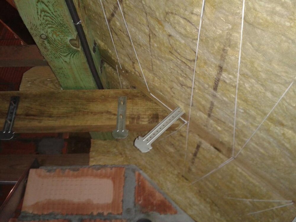

mrio 22.04.2015 12:20 Zgłoś naruszenie Udostępnij Napisano 22 Kwietnia 2015 Męczę się z tym utykaniem wełny. Widzi ktoś jakieś błędy w umiejscowieniu wieszaków pod CD czy wszystko jest ok? styk skos/sufit styk skos/kolankowa Cytuj Odnośnik do komentarza Udostępnij na innych stronach Więcej opcji udostępniania
Rom-Kon 22.04.2015 15:08 Zgłoś naruszenie Udostępnij Napisano 22 Kwietnia 2015 Męczę się z tym utykaniem wełny. Widzi ktoś jakieś błędy w umiejscowieniu wieszaków pod CD czy wszystko jest ok? styk skos/sufit [ATTACH=CONFIG]314137[/ATTACH] styk skos/kolankowa [ATTACH=CONFIG]314138[/ATTACH] [ATTACH=CONFIG]314139[/ATTACH] Na pierwszej fotce. Albo profile skos-sufit rozsunąć (metoda Flasha czyli na "miękko") albo dosunąć do siebie by je skręcić na sztywno - tak jak ja robię. Zostawiając je tak jak teraz to jest ryzyko że jak przyjdzie ruch ze strony więźby to może zerwać taśmę w narożniku skos-sufit. Reszta wygląda dobrze - weź łatę i sprawdź płaszczyzny bo tego na fotkach nie widać. Cytuj Odnośnik do komentarza Udostępnij na innych stronach Więcej opcji udostępniania
FlashBack 22.04.2015 19:09 Zgłoś naruszenie Udostępnij Napisano 22 Kwietnia 2015 Męczę się z tym utykaniem wełny. Widzi ktoś jakieś błędy w umiejscowieniu wieszaków pod CD czy wszystko jest ok? styk skos/sufit [ATTACH=CONFIG]314137[/ATTACH] styk skos/kolankowa [ATTACH=CONFIG]314138[/ATTACH] [ATTACH=CONFIG]314139[/ATTACH] Martwi mnie ten przewodzik nad jętkami (foto 1), brak tynku (pewnie będziesz kleił płyty do ścian, i te nieszczęśnie (błąd) wysunięte wieszaki (profile). Reszta jest git. Cytuj Odnośnik do komentarza Udostępnij na innych stronach Więcej opcji udostępniania

mrio 23.04.2015 07:33 Zgłoś naruszenie Udostępnij Napisano 23 Kwietnia 2015 Na pierwszej fotce. Albo profile skos-sufit rozsunąć (metoda Flasha czyli na "miękko") albo dosunąć do siebie by je skręcić na sztywno - tak jak ja robię. Zostawiając je tak jak teraz to jest ryzyko że jak przyjdzie ruch ze strony więźby to może zerwać taśmę w narożniku skos-sufit. Reszta wygląda dobrze - weź łatę i sprawdź płaszczyzny bo tego na fotkach nie widać. Myślałem, żeby tam dać V-profil dodatkowo własnej roboty z blachy. Mam giętarkę (jak robiłem dach to kupiłem) więc bym sobie zrobił sam. Ale to zawsze jakiś czas, którego brak.Przesunąć górny wieszak to nie problem, wiec może rzeczywiści szybciej będzie skręcić. Nie za bardzo łapie tylko jak to robisz. Profila odgiąć nie można bo nie będzie trzymał się grzybek. Z kolei takie przebicie i skręcenie wkrętem jak na moim rysunku nie za bardzo mi się widzi. Możesz zdradzić? P.S. Płaszczyzny łatą oczywiście obowiązkowo sprawdzone. Cytuj Odnośnik do komentarza Udostępnij na innych stronach Więcej opcji udostępniania
mrio 23.04.2015 08:11 Zgłoś naruszenie Udostępnij Napisano 23 Kwietnia 2015 (edytowane) Martwi mnie ten przewodzik nad jętkami (foto 1), możesz rozwinąć co Cię martwi? Nad jętkami wkładam tam trójkąt z wełny, z wyciętym rowkiem na peszel. Czasem daje paski wełny nad peszlem i pod nim a do tego ten trójkąt miedzy skosem a jętką i tą wielką belką (płatwią). Generalnie jest tam szczelnie ta pustka wypełniona wełną (na ile się da wełna zrobić szczelnie ha ha). Następnie pod to przychodzi od spodu wełna między jętkami. Zrobię dziś wieczorem fotkę jak to robię. Na razie zrobiłem szkic idowy. brak tynku (pewnie będziesz kleił płyty do ścian, Tak będą klejone płyty po płytowaniu sufitu - w takim układzie nie ma chyba problemu. Folia będzie klejona na klej do muru (szczelnie) a na nią pójdzie UD z przyklejoną taśmą akustyczną. To chyba nie ma zastrzeżeń. i te nieszczęśnie (błąd) wysunięte wieszaki (profile). Reszta jest git. Co to znaczy? Edytowane 23 Kwietnia 2015 przez m@rio Cytuj Odnośnik do komentarza Udostępnij na innych stronach Więcej opcji udostępniania

Rom-Kon 23.04.2015 19:51 Zgłoś naruszenie Udostępnij Napisano 23 Kwietnia 2015 Myślałem, żeby tam dać V-profil dodatkowo własnej roboty z blachy. Mam giętarkę (jak robiłem dach to kupiłem) więc bym sobie zrobił sam. Ale to zawsze jakiś czas, którego brak.Przesunąć górny wieszak to nie problem, wiec może rzeczywiści szybciej będzie skręcić. Nie za bardzo łapie tylko jak to robisz. [ATTACH=CONFIG]314203[/ATTACH] Profila odgiąć nie można bo nie będzie trzymał się grzybek. Z kolei takie przebicie i skręcenie wkrętem jak na moim rysunku nie za bardzo mi się widzi. Możesz zdradzić? P.S. Płaszczyzny łatą oczywiście obowiązkowo sprawdzone. Drugi rysunek ale wkręt trafia w sam narożnik profili. Trochę praktyki i ładnie to idzie. Ja najpierw robię obrys sufitu. Później do profila sufitowego przykręcam profil skosu. W ten profil skosu wpinam grzybek i za pomocą łaty łapię płaszczyznę a grzybek przykręcam do krokwi. ...mam przygotowane fotki jak robię całe pomieszczenie w profilach. Lukarna, okno i naroże. Ale niestety brak czasu by wrzucić tu na forum i na fejsa. Może uda mi się w przyszłym tygodniu. Cytuj Odnośnik do komentarza Udostępnij na innych stronach Więcej opcji udostępniania
