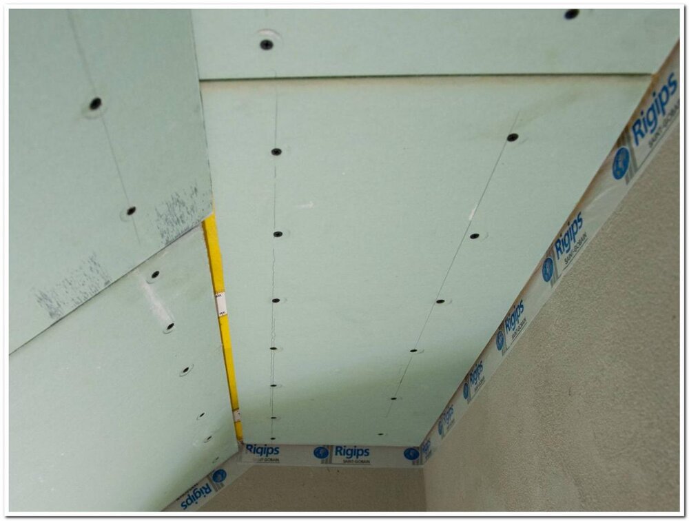

Ja mogę się już pochwalić zrobionym prawie całym poddaszem samodzielnie (mały korytarzyk robili fachofcy ;) ) udało się to głównie dzięki poradom z tego forum a szczególnie RomKona za co WIELKIE DZIĘKI, chociaż czasami nie do końca stosowałem się do jego zaleceń, wynikało to z moich przemyśleń bo na pewno nie z doświadczenia które było zerowe :), ja osobiście stosowałem taśmę ślizgową na styku tynk c-w - płyta, również kleiłem folię paroizolacyjną do ścian pod profile UD, na łączenia dawałem TT, obwodowo flizelinę, skosy MidFlex,wszystko wklejane na uniflocie, płyty kręciłem również do UD, łączenia skos-sufit na dwóch profilach CD skręcanych ( moim zdaniem jeden z lepszych pomysłów które poleca ROM). Nie polecam w pojedynkę, osobie bez doświadczenia wklejania taśmy MidFlex na długości 4,5m :) (oj Rom poleciało kilka "ciepłych " słów pod Twoim adresem) , na szczęście miałem pod ręką pinezki o których Rom również wspominał, wszystko szpachlowane dwa razy i szlifowane ręcznie papierem 180. Farba również polecana tu na forum - Forste miałem porównanie z Beckersem i serio jest lepsza. Jestem MEGA zadowolony z jakości jaką udało mi się uzyskać. Pierwszy zrobiony pokój ma już prawie rok i nic złego się nie dzieje.
Ciekawostką są taśmy ślizgowe które 6 miesięcy przyklejone do tynku cw, po odcięciu i oderwaniu stosowałem podczas malowania do robienia odcięć- byłem w szoku że klej dalej trzyma i to tak dobrze, trochę szkoda że te taśmy nie są dostępne w mojej okolicy (tylko sklepy internetowe), po zapytaniu przedstawiciela handlowego polecił stosować taśmy pakowe-ale to jedna wielka porażka.

Mam pytanie odnośnie spoinowania płyt itp. Jakich mas używać ? W jakie miejsce ? Co na łączenie płyt z krawędziami oryginalnymi ? Co na łączenia płyt z nieoryginalnymi łączeniami ? ? Czym wypelnić miejsce gdzie jest wklejona taśma ślizgowa ?
Naczytałem się tyle że już zgłupiałem i nie wiem jak jest poprawnie.
Odpowiedzi na Twoje wszystkie pytania opisałem w poście #11989.
