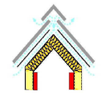

FlashBack 23.06.2009 11:48 Zgłoś naruszenie Udostępnij Napisano 23 Czerwca 2009 wyzej w postach Rom prezentowal ocieplenia okna polaciowego przy dachu deskowanym. jak sie dobrze przyjzysz to na jednym ze zdjec patrzac na welne i deskowanie ujzysz "ziemie" to jest wlasnie szczelina w "okapie". czyli na calej szerokosci rozstawu krokwi powinnas miec szczeline deskowanie/elewacja nie mniejsza jak 3cm. tyle tylko, ze elewacja to OCIEPLENIE bo pamietac trzeba o zachowaniu ciaglosci przekroju ocieplenia budynku (elewacja dach) musisz calkowicie skuc to obmurowanie murlaty wykonac izolacje przeciw wilgociowa murlaty i nie zamurowywac jej. tam przyjdzie ocieplenie elewacji ktore, polaczy sie z izolacja w dachu (ale namieszalem ) Cytuj Odnośnik do komentarza https://forum.murator.pl/topic/75896-ocieplam-poddasze-krotkie-pytania/page/62/#findComment-3372030 Udostępnij na innych stronach Więcej opcji udostępniania

FlashBack 23.06.2009 11:59 Zgłoś naruszenie Udostępnij Napisano 23 Czerwca 2009 sredni przekroj poprzeczny izolacji dachu i elewacji.http://lh6.ggpht.com/_1HHBWDmjQpU/SkDDK5pWr0I/AAAAAAAAH3k/2AVNZRcBMLM/przekr.jpg Cytuj Odnośnik do komentarza https://forum.murator.pl/topic/75896-ocieplam-poddasze-krotkie-pytania/page/62/#findComment-3372072 Udostępnij na innych stronach Więcej opcji udostępniania
