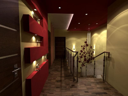

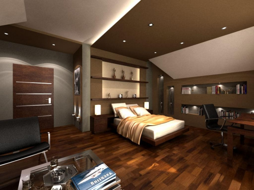

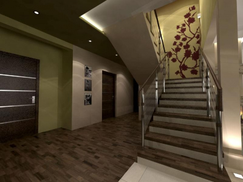

nabial 02.11.2009 17:16 Zgłoś naruszenie Udostępnij Napisano 2 Listopada 2009 Pytanie do ekspertów od konstrukcji sufitów, przedścianek itd w GKOtóż w projekcie wnętrz mam szereg podwieszonych sufitów i szereg przedścianek. Widziałem u użytkownika Elena 76 że kolega Flashback jej robił coś takiego. Zresztą sama Elena odpowiedziała, że nie wie, jak się je robi i zasugerowała, żebym poprosił ekspertów w rodzaju Flashbacka o wyjaśnienia.Moja koncepcja:sufity na dole: przykręcane do stropu ESdo nich profile CD krzyżowo (ruszt podwójny) albo na wieszakach (tylko jakich) - ponieważ wysokość podwieszeń na parterze waha się. od 8 do 18 cm (tam gdzie 18 cm chyba wieszaki, bo ES są za krótkiesufity na poddaszu - podwieszenia na wysokość 10-14 cm - pomyślałem sobie,żeby do boku jętek kręcić grzybki króciutkie - tam, gdzie nie ma podwieszeń( normalny sufit poddasza), do nich profile Rigistil i płyta, a tam, gdzie są podwieszenia - te dłuższe grzybki 17 cm do boku jętek i ruszt podwójny krzyżowyCo do przedścianek - typowo są na 18-20 cm od ściany nośnej - plan żeby zrobić je na profilach CW+UW 100+75 mm skręconych ze sobą. Podobnie ma byc w łazienkach - tam przedscianka zakrywa rury kanalizacyjne, geberity itd. Oto kilka wizualizacji docelowych wnętrz: Łazienka - widać przedściankę dość płytką ukrywająca geberit łazienkowy, dodatkowo dająca wnękę na lustro i przybory (wnęka obok)http://images6.fotosik.pl/507/95939d8881abccd5med.jpg hall na dole - widać sufit podwieszonyhttp://images8.fotosik.pl/66/0c58bbeb585817d1med.jpg hall - to samo, ale na górze - sufit podwieszony do normalnego sufitu oraz dodatkowo przedscianka ozdobna (taki bajer)http://images6.fotosik.pl/416/c0d463a7bfe2c4ebmed.jpg to sypialnia córki - widać i sufity podwieszone pod "normalnym" sufitem i przedściankęhttp://images8.fotosik.pl/120/ab09c7462b9a2dbdmed.jpg bardzo proszę o ustosunkowanie się do moich "koncepcji" i ewentualne porady Cytuj Odnośnik do komentarza Udostępnij na innych stronach Więcej opcji udostępniania
nieosiagalny 02.11.2009 17:24 Zgłoś naruszenie Udostępnij Napisano 2 Listopada 2009 Mam pytanie do osób, które wykańczały już poddasze, tzn. 2 pytania: 1. Do samego wykończenia poddasza fachowcy prosili bym kupił Super Finish (gładź) firmy Megaron. Nigdzie cholerstwa nie mogę znaleźć. Czy jak im kupię np. Nida Finish to efekt będzie gorszy? Czy produkt Nida Finish jest ok? 2. Poczytałem bardzo dużo w temacie o ułożeniu profili pod płyty G-K pod zabudowę skosów. Zetknąłem się z twierdzeniem, że jak się zastosuje złe profile to będzie pękać na złączach płyt. U mnie po kilku miesiącach pękło w 3 miejscach i moi wykonawcy twierdzą, że to przez to iż za blisko styknęli płyty zamiast dać większą przerwę pomiędzy płytami. Poprawili to i jest ok. Moje pytanie brzmi czy oni na pewno mają rację? Zastosowali profile CD i UD (na ścianach) - bez wieszaków (ES ?), czy to błąd? Pomiędzy płyty była wkładana siatka i gips do łączenia spoin (jakiś Cekol, nie pamiętam, ale na pewno było na nim napisane, że łączy spoiny między płytami GK). Będę wdzięczny za odpowiedzi na moje wątpliwości. Cytuj Odnośnik do komentarza Udostępnij na innych stronach Więcej opcji udostępniania
FlashBack 02.11.2009 18:14 Zgłoś naruszenie Udostępnij Napisano 2 Listopada 2009 nabial wizualizacje ladne.kasetony sufitow typ stelazy dowolny. wieszaki obnizenie 15-900cm moga byc najprostrze rozprezne obrotowe. obnizenia 3,5-15cm na uchwytach ES.zabudowy scienne i zabudowa kolankowej na CW/UW.precyzyjniej mozna strzelic majac przekroje z wymiarami.hmm dosc ciekawe? czy w sypialni poddasza na scianie z polkami (wezglowie lozka) jest planie przyklejona plyta g/k na szerokosc pasa kasetonu sufitu?. Cytuj Odnośnik do komentarza Udostępnij na innych stronach Więcej opcji udostępniania
