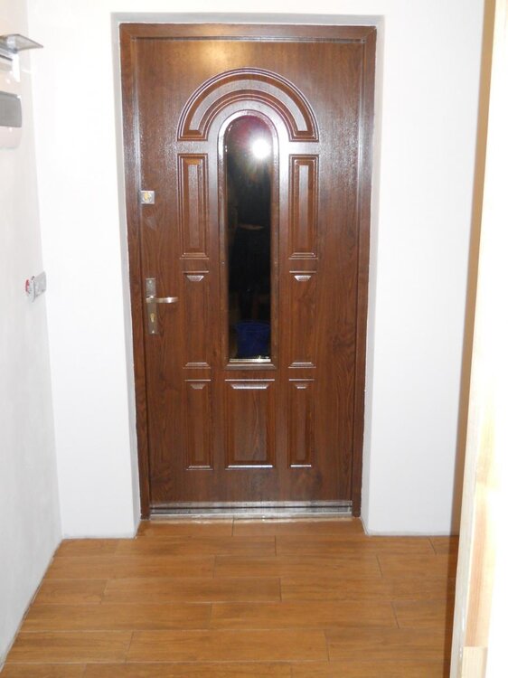

wreszcie domyłam mojego woodentica ochra mniejszy, prezentuje się tak:
domywanie brązowej fugi po kurzu gipsowym doprowadzało mnie do obłędu, jakoś poszło, choć jeszcze wychodzą łatki a paznokci brak
pomógł środek z castoramy do zmywania starych powłok farby
zastanawiam się, ponieważ najlepiej podobają mi się te płytki na mokro, czy impregnujecie je czymś?
są niewielkie nierówności wyczuwalne pod ścierą ręczną, mopowi tam wszystko jedno ;) ale mi nie przeszkadzają,
też poszczerbiły mi się niektóre te docinane, może to kwestia braku odpowiedniego sprzętu u glazurnika, nie rzuca się to jakoś w oczy no może jak na kolanach jestem ;)
Edytowane przez KamaG
Najwygodniej jest machnąć to epoksydem i po problemie. Jeden kłopot z epoksydem na tej płytce to dobry glazurnik, jak nie domyje podłogi to będzie problem. Co do sidoluxu to trzeba pamiętać o zmywaniu go co jakiś czas bo będzie paskudnie wyglądać. Generalnie ta płytka jest szkliwiona więc impregnat tu nie działa
masz na myśli resztki fugi? czy cuś inne? bo jakoś z każdym dniem mam mniejsze zaufanie do mojego glazurnika
bo jak fugi to może sama je dałam radę domyć szorując tą podłogę już kilka razy na kolanach? czy naiwna jestem i to że nie widać to nie znaczy że nie ma?
Dokładnie. Resztki fugi psują estetykę tej płytki. A wiele razy widziałem takie akcje. Drewniak ( tak nazywam tą płytkę) jest porowaty i matowy więc się wrednie fuguje epoksydem. Trochę dokładności i będzię pięknie.
Pozdrawiam i spokoju życzę :) z glazurnikiem. Jedna ważna sprawa na podłogówce 100 % kleju pod płytką bo będzie bolało w zimie. Jeden kolega już zrywał drewniaki to zna to z autopsji
Edytowane przez Pablo lca
błąd literowy
