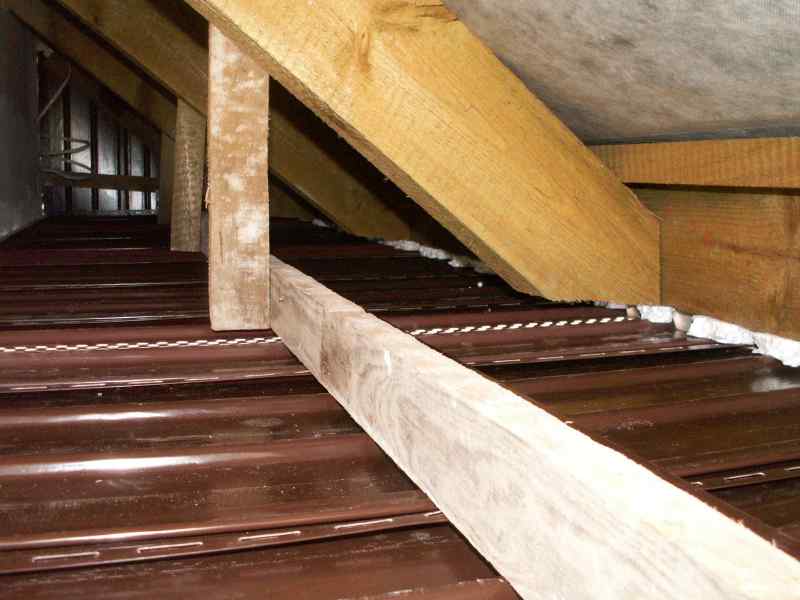

mmmad 12.04.2007 15:01 Zgłoś naruszenie Udostępnij Napisano 12 Kwietnia 2007 Wykonawcy zaczeli mi robic podbitke w ten sposob: z jednej strony na listwie J a z drugiej oparli na obrobce blacharskiej i upchali styropianem, zeby nie latala jak koniec w spodniach. "Bo my tak juz 15 lat robimy i nikt sie nie skarzy."http://www.mmmad.great.net.pl/uploadfiles/murator/Podbitka_2007-04-12.jpg Nie zgodzilem sie na takie cos i sie pozegnalismy... (mialem rowniez sporo innych zastrzezen co do jakosci innych elementow). Ale zdazyli mi w ten sposob zrobic podbitke na garazu i zastanawiam sie, czy ja teraz zdemontowac i zalozyc na listwe J. Cytuj Odnośnik do komentarza https://forum.murator.pl/topic/76572-czy-ktos-ma-tak-mocowana-podbitke/ Udostępnij na innych stronach Więcej opcji udostępniania
długi 12.04.2007 15:39 Zgłoś naruszenie Udostępnij Napisano 12 Kwietnia 2007 jak ty żeś tam wlazł ??????????????????? Cytuj Odnośnik do komentarza https://forum.murator.pl/topic/76572-czy-ktos-ma-tak-mocowana-podbitke/#findComment-1724987 Udostępnij na innych stronach Więcej opcji udostępniania
długi 12.04.2007 15:51 Zgłoś naruszenie Udostępnij Napisano 12 Kwietnia 2007 na ślinę też podobno trzyma łachów goń ....mogli przybić z przodu łatę Cytuj Odnośnik do komentarza https://forum.murator.pl/topic/76572-czy-ktos-ma-tak-mocowana-podbitke/#findComment-1725000 Udostępnij na innych stronach Więcej opcji udostępniania
gogo5660 12.04.2007 16:27 Zgłoś naruszenie Udostępnij Napisano 12 Kwietnia 2007 jak ty żeś tam wlazł ??????????????????? Mnie to tez bardzo interesuje..... moze sa jakies tajemnicze wejscia o ktorych wiedza tylko nieliczni... Slusznie ich wywaliles... a o łatach Ci panowie nie slyszeli???? Cytuj Odnośnik do komentarza https://forum.murator.pl/topic/76572-czy-ktos-ma-tak-mocowana-podbitke/#findComment-1725063 Udostępnij na innych stronach Więcej opcji udostępniania
mmmad 12.04.2007 17:22 Autor Zgłoś naruszenie Udostępnij Napisano 12 Kwietnia 2007 Nie wlazlem.Jak to zobaczylem, to juz nie zdazyli dokonczyc zabudowy... Cytuj Odnośnik do komentarza https://forum.murator.pl/topic/76572-czy-ktos-ma-tak-mocowana-podbitke/#findComment-1725153 Udostępnij na innych stronach Więcej opcji udostępniania
mmmad 16.04.2007 08:07 Autor Zgłoś naruszenie Udostępnij Napisano 16 Kwietnia 2007 No dobra. To co jest na zdjęciu - zdemontowałem. Ale co robić z garażem? Cytuj Odnośnik do komentarza https://forum.murator.pl/topic/76572-czy-ktos-ma-tak-mocowana-podbitke/#findComment-1730988 Udostępnij na innych stronach Więcej opcji udostępniania
