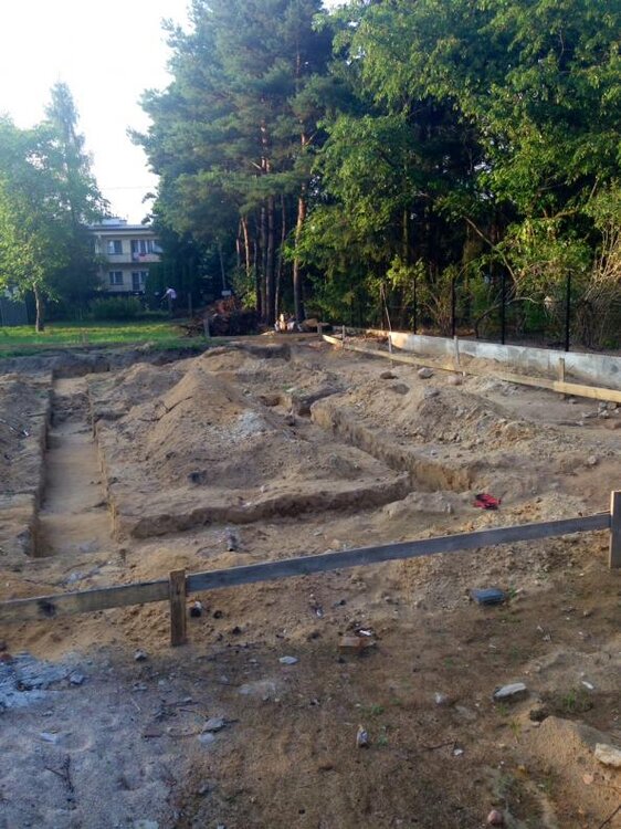

W końcu i my możemy pochwalić się pierwszymi pracami przy stanie zero w naszym Doskonałym 3 :) :lol2:
Przy okazji mam pytanie, czy robiliście ławy fundamentowe bezpośrednio w gruncie czy z szalunkiem? U nas grunt był podobno wystarczająco stabilny żeby lać chudziaka i beton w ziemi. Kolejna sprawa to ocieplenie ław, z tego co wyczytałem to co jest w gruncie nie potrzebuje styropianu? Jakie są Wasze doświadczenia?

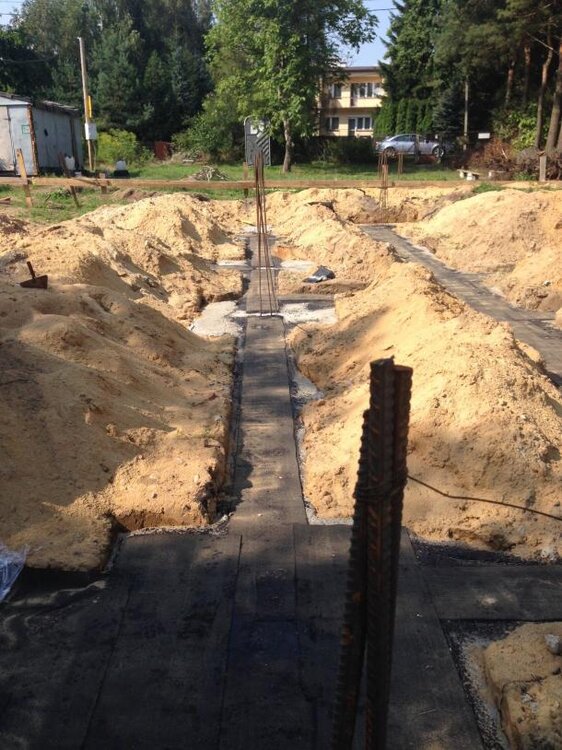

Nie doczekałem się na odpowiedź ale nasza ekipa jedzie dalej… :) Mamy ścianę fundamentową, jutro zalewamy wieniec :)
[ATTACH=CONFIG]275959[/ATTACH]

U mnie ławy też były wykonane w gruncie, bez szalunku. Buduję Doskonałego 3.
Ocieplenie jest wykonane tylko na ścianach fundamentowych od górnego poziomu ław, same ławy są bez ocieplenia.

Tak się zazwyczaj robi (nie spotkałem się, żeby ktoś robił inaczej). Ociepla się ścianę fundamentową od ław do góry, od razu zabezpieczając folią kubelkową. O ile nikt np nie wjedzie koparką w ścianę to nić nie powinno się stać. Potem się to wszystko zasypuje.
Jeżeli twoja ekipa zostawi nie zasypane fundamenty, to przy zasypywaniu pod chudziak jest spore ryzyko, że się fundament rozjedzie. Jeżeli chcą zasypac i potem odkopać to tym gorzej.
