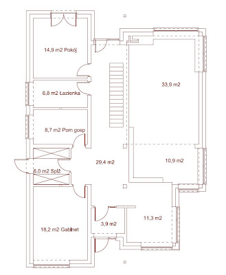

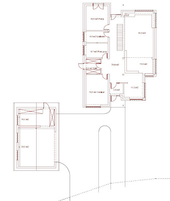

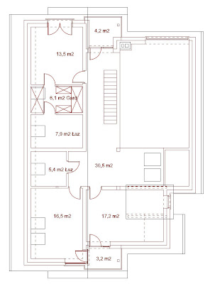

Przez weekend trochę popracowałem nad dostosowaniem do moich wymagań Doskonałego EN.
Zmiany to m.in.:
- wydłużenie o 2,5m (aby powiększyć salon)
- zmiana garażu na gabinet
- wygospodarowanie miejsca na spiżarnię na parterze i garderobę połączoną z łazienką na piętrze
- powiększenie okien w jadalni
- zaprojektownie garażu wolnostojącego
Parter:

Piętro:
