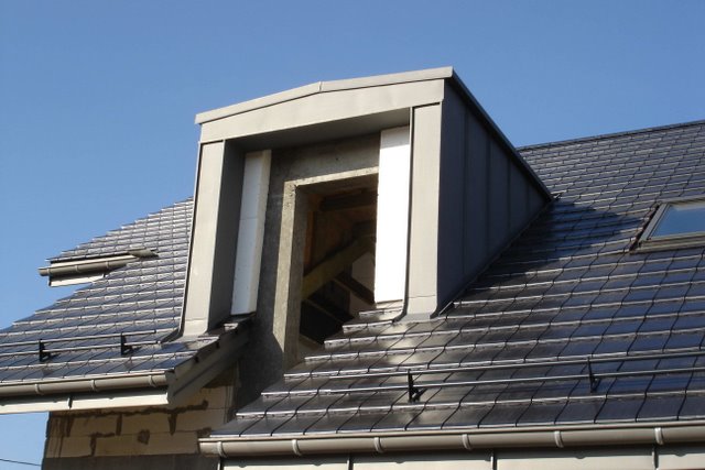

Super!!! :D Lukarna pięknie wykończona. Jaki masz kolor tytan-cynku?
U mnie przestój- dekarze wchodzą dopiero w październiku.
Nie pamiętam jaki to kolor, wybierałem najciemniejszy i już patynowany, żeby nie zabrało mu długo dochodzenie do właściwego koloru. Czy pażdziernikowa ekipa to p. Robert ? Jeśli tak, to będziecie zadowoleni, gośc jest geniuszem blachy :) i dachówki.
cudowny, piękny, gratuluję-czy można się dowiedzieć jaka była cena za dachówkę-jaka to dachówka, poaj cenę za obróbkę, wykusz super
Dzięki :) Dachówka to Erlus Linea, kolor antracyt, dachówka na powiększony dach kosztowała 30.000 ( ze wszystkimi dodatkami, typu wentylacyjne, końcówka do kolektora słonecznego, etc. ). Obróbki blacharskie miałem wyliczone nietypowo, ponieważ te podstawowe ( czyli lukarna, fronty z blachy, montaz rynien ) były w cenie dachu. Dodatkowo zapłaciłem za profile z blachy zamiast dachówek szczytowych, ukrycie za nimi wszystkich rynien, montaz płyty OSB zamiast podbitki. To wraz ze wszystkimi materiałami - tytan - cynk na cały dach, rynny, płyta OSB wyniosło 8000 zł. Zaoszczędziłem 6000 na dachówach szczytowych i ok. 6000 na podbitce a ta dodatkowa inwestycja była niewielka ( jakas część z tych 8000 ).

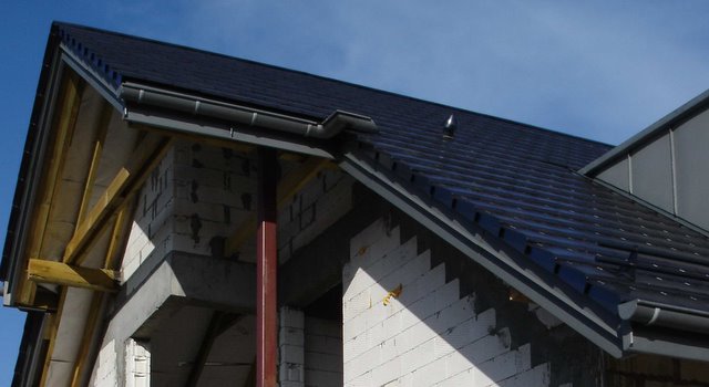

No to miałeś świetną ekipę od obróbek- gratulacje, nawet nie zauważyłam ,że masz rynny pochowane-pokaż fotkę od dołu i z OSB- jak to wyszło, rewelka w wyglądzie; woda ze ścian bocznych komina gdzie ścieka?-do wyprofilowanych obróbek-czy masz kawałek aby pokazać?Do czego przymocowana jest rynna i jak ją zakryłeś- masz fotkę dokładną?
super to wygląda. :D
Basil - widać, że dach robili fachowcy.
Przyłącam się do pytań acca5 odnośnie szczegółów obróbek z ukrytymi rynnami - ciekawy pomysł. Jak rozwiązałeś problem odprowadzenia wody z wystających u góry części dachu? Czy przy krawędzi bocznej dachu nie będzie podciekała woda?
acca5, załączam 2 zdjęcia. Wszystko jest już obudowane i niewiele widać. Obróbki krawędzi to wyprofilowana blacha ( pod spodem oczywiście folia ) a na tym dachówka, woda bedzie ściekać wzdłuż krawędzi do rynny. Nie mam kominów więc ten kłopot odpada, ale rozwiązanie byłoby dokładnie takie samo. Rynna jest przykręcona do 1 "warstwy" OSB a ta zaś i sama rynna zakryta blachą tytan - cynk. Efekt jest taki, że między krawędzia dachu a obróbką blacharską jest przestrzeń a w niej schowana rynna. Mozna to zobaczyć jedynie od góry. Niestety zdjęć nie mam, nie miałem czasu fotografować poszczególnych etapów obróbek, mój opis to efekt obserwacji. OSB jest teraz podcięte na grubość ocieplenia, po założeniu wszystko wraz z OSB zostanie elegancko otynkowane.

Centauro, jakie części dachu masz na myśli ? Wiele dachów jest podobnie wykończonych ( tzn. bez dachówki krawędziowej ), tutaj obróbka blacharska zastępująca dachówki krawędziowe jest dodatkowo schowana za tytan - cynkiem, czyli w sumie 2 warstwy blachy, nie ma prawa podciekać.
Zgadza się, wentylacja mechaniczna, ale kominek ( koza ) będzie, musi jednak być z doprowadzeniem powietrza z zewnątrz.
Dom nie jest wydłużony, powiększenie powstało przez "przeciągnięcie" ścian ( do ich spotkania ) w północno-zachodnim rogu domu ( patrząć na plan odbicia lustrzanego, bez realnego usytuowania względem stron świata, oczywiście ).

Chodziło mi o rozwiązanie u Ciebie odprowadzenia wody z wystającej części dachu, która w przypadku klasycznych rynien zewnętrznych wygląda jak na zdjęciu poniżej.

Mam pytanie czy nie powinienieś zastosować płotków przeciw śniegowych, aby warstwa śniegu po roztopach nie uszkodziła konstrukcji wewnętrznych rynien lub ich nie zatkała. Płotki na podobnym dachu wyglądają tak:
http://lh6.ggpht.com/_KzhHrXvb-Co/SqAlJS30MII/AAAAAAAAAKM/nTRNeW1cnvg/s800/DSC05267n.jpg
Nie obawiasz się przemrażania w zimie pokoju z lukarną. Beton w lukarnie styka się bezpośrednia z cienką płytą OSB na której jest tylko blacha. Może lepiej było zostawić przestrzeń i wypełnić styropianem. Teraz chyba będziesz miał duży mostek cieplny.
