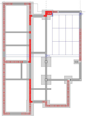

Sam będę budował Doskonałego EN. Jestem na etapie adaptacji budynku wydłużonego o 2,4m. Mam nadzieję rozpocząć budowę w przyszłym roku.
Planuje zastosować praktycznie wszystkie przewidziane w projekcie rozwiązania poza jednym a mianowicie Isomurem w charakterze redukcji mostków cieplnych przy fundamentach. Zgodnie z moimi obliczeniami jest to rozwiązanie zupełnie nieekonomiczne. Przy koszcie dla wszystkich ścian zewnętrznych i wewnętrznych w moim przypadku rzędu 4,5k PLN (obowiązuje 49% rabat na Isomur) uzyskuje się przegrodę o U równym 2,2W/m2k. Wydając te same pieniądze na szkło piankowe Foamglas F o grubości 10cm uzyskuję przegrodę o U=0,5 W/m2k. Czyli ponad czterokrotnie lepszy współczynnik przenikania ciepła. Cena obejmuje koszt dostawy na plac budowy.
Dla zainteresowanych odsyłam do broszury importera:
http://www.azflex.pl/files/1472180379/file/Foamglas_Floor_PL.pdf
Planuję także zastosować wentylację mechaniczną rekuperator Provent Mistral 600 GEO - przeciwprądowy z GWC płytowym tej samej firmy. GWC powinienem zmieścić na wysokości ław fundamentowych w salonie (pod bryłą budynku ze względu na warunki glebowe - wysoki poziom wód gruntowych).
GWC zaznaczyłem na rysunku na niebiesko.
http://lh6.ggpht.com/_KzhHrXvb-Co/SxrXVZRKYRI/AAAAAAAAAMY/SAdw6J-Q6LI/s400/GWC%20Provent.JPG

centauro: my u siebie zastosowaliśmy jeszcze inne rozwiązanie na poziomie fundamentów, a mianowicie płytę fundamentową z lekkiego betonu (tzw. pianobeton) o odpowiedniej grubości (70cm), co pozwoliło wyeliminować zarówno isomur jak i warstwę styropianu na podłodze przy zachowaniu tych samych parametrów cieplnych dla podłogi. Koszt takiej płyty w ostatecznym rozliczeniu jest niższy od standardowego rozwiązania.
Dzięki zastosowaniu płyty nie mieliśmy też problemu z GWC (bezprzeponowym, płytowym) o wydajności około 900 m3 /h (testy specjalnym urządzeniem zaraz po wykonaniu) dzięki rozstawieniu kanałów co 1m, który znalazł się pod płytą. Dzięki temu GWC zostało automatycznie zaizolowane od góry i niepotrzebne było jego ocieplanie styropianiem.
W naszym projekcie doskonałego EN (o standardowej długości) nasz GWCz rozstawieniem 1m się nie mieścił przy standardowych fundamentach, tak więc sprawdź to w swoim przypadku, najlepiej konsultując to z jednym z wykonawców (mogę polecić z Opola firmę).
Te rozstawienie 1m pomiędzy kanałami jest przygotowaniem pod nowy produkt firmy PRO-VENT, który jest od ponad roku testowany w nowej fabryce pod Opolem, i którego nie ma jeszcze w sprzedaży, ale jest już o nim na stronie:
http://www.pro-vent.pl/gwc-pompa-ciepla,0.html

2. pianobeton zastąpił wszystko: ławy, mury, podsypkę, chudy beton, izolacje podposadzkową i zewnętrzną fundamentów.
Wygląda to jak jeden wielki klocek o grubości 70 cm, który wystaje 1 metr poza obręb budynku (po to aby można było zrezygnować właśnie z docieplenia pionowego fundamentów). To jest materiał wyjątkowo ciepły, nie ma klasycznego zbrojenia, tylko rozproszone z użyciem włókien.
W tej płycie musieliśmy tylko wykonać podbudowę pod wszystkie słupy z projektu z klasycznego betonu ze zbrojeniem.

Provent to rzeczywiście tylko wymienniki krzyżowe. Przeciwprądowy byłby lepszy - trzeba poszukać. Renowenty mają trochę małą wydajność.
GWC płytowy w środku domu planuje ze względów gruntowych - wysoki poziom wód gruntowych w glinie a raczej mazi plastelinowatej;). Pod budynkiem powinno być mniej wody na wysokości ław.
Rurowy antybakteryjny Rehau chyba też by dał radę ale obawiam się o jego szczelność stosując w opasce dookoła budynku. Antybakteryjność to raczej pic na wodę. Powłoka z domieszką srebra jest na ściankach rury, moim zdaniem przy przepływie rzędu kilkaset m3 powietrza na h styczność tego powierza ze ścianką jest pomijalnie mała - więc skuteczność także.
