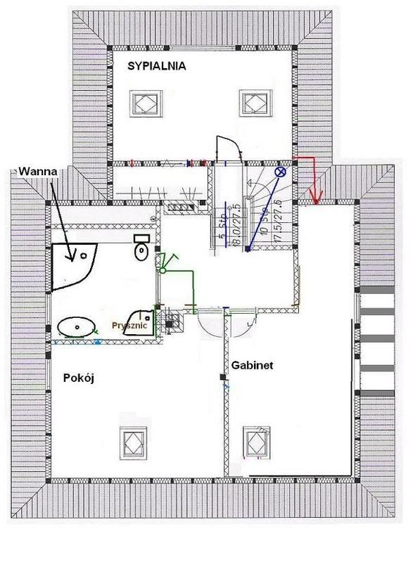

arekk 11.11.2007 13:41 Zgłoś naruszenie Udostępnij Napisano 11 Listopada 2007 Seba a te 2 okienka w dachu wystarczają żeby doświetlić poddasze? Tak się zastanawiam czy nie będziesz miał aby za ciemno? Cytuj Odnośnik do komentarza Udostępnij na innych stronach Więcej opcji udostępniania
Seba7207 11.11.2007 14:29 Autor Zgłoś naruszenie Udostępnij Napisano 11 Listopada 2007 W zupełności wystarczą, tym bardziej, że projekt poddasza jest trochę zmodernizowany i zamiast 3 pokojów są 2, w tym w jednym z nich są 2 oka (1 w dachu), nastomiast w drugim są 2 okna + drzwi balkonowe:http://i47.photobucket.com/albums/f175/seba7207/Poddasze.jpgPozdro Cytuj Odnośnik do komentarza Udostępnij na innych stronach Więcej opcji udostępniania
