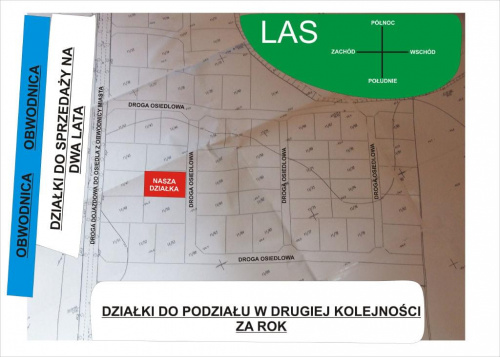

Mistic_2005 01.06.2007 18:51 Autor Zgłoś naruszenie Udostępnij Napisano 1 Czerwca 2007 Piszę co nastepuje:PROJEKT będzie INDYWIDUALNY.Domek parterowy 100 m2.Na zdjeciu poniżej przedstawiam link do zdjęcia mapki z zacznaczeniem kierunków świata, naszej działki i dróg na osiedlu.http://images12.fotosik.pl/49/510cd102cc66b7a0med.jpg Proszę o podpowiedź (ponieważ umowę podpisujemy w środę) czy lokalizacja jest ok?Czy ten wjazd od wschodu jest ok czy zmienić działke (działeczka 1103 m2).Jak z umiejscowieniem innych pomieszczeń.Czy może zmienić działkę.Jakie są plusy a jakie minusy takiej olkalizacji - może zmienić dziąłkę??? -------------------------------Pozdrawiam Cytuj Odnośnik do komentarza https://forum.murator.pl/topic/79914-z-kt%C3%B3rej-strony-%C5%9Bwiat-wjazd-na-dzia%C5%82k%C4%99/#findComment-1809532 Udostępnij na innych stronach Więcej opcji udostępniania

Mistic_2005 02.06.2007 06:41 Autor Zgłoś naruszenie Udostępnij Napisano 2 Czerwca 2007 Zapytam jeszcze o trzy rzeczy: - czy teren jest płaski. Jeśli nie to w jakim kierunku jest spad ? - czy planujecie garaż ? - w którym kierunku macie najładniejszy widok ( z uwzględnieniem przyszłej zabudowy ) ? Odpowiadam: teren jest płaski. garaż planujemy w bryle budynku. widok - jak ludziska zaczna się budowac jest (jak na załączponym zdjeciu mapki - patrz wyżej post) taki sam - czyli osiedle 500-600 domków, w oddali las, obwodnica, market itp. Spójrz prosze na mapkę wyżej i powiedz czy działka któ,ą wybralismy jest ok czy może zmienić na inną i jeśli tak to dlaczego. Dzięki Pozdrawiam Cytuj Odnośnik do komentarza https://forum.murator.pl/topic/79914-z-kt%C3%B3rej-strony-%C5%9Bwiat-wjazd-na-dzia%C5%82k%C4%99/#findComment-1810040 Udostępnij na innych stronach Więcej opcji udostępniania
Paweł Czernecki 02.06.2007 08:30 Zgłoś naruszenie Udostępnij Napisano 2 Czerwca 2007 Spójrz prosze na mapkę wyżej i powiedz czy działka któ,ą wybralismy jest ok czy może zmienić na inną i jeśli tak to dlaczego. Spokojnie spokojnie. Trzeba zebrać informacje przed doradzaniem. Moim zdaniem działka jest OK. Widoki nie mają znaczenia bo zabudowa będzie gęsta a ułożenie stron jest optymalne. Jeszcze doradzałbym przesunięcie elewacji północnej na maksa do granicy bo jest duże prawdopodobieństwo że sąsiad od południa postawi dom w odległości 3m od granicy Aha i spawdź jakie media idą przez działkę bo trzeba zachowywać odległości od rur. Cytuj Odnośnik do komentarza https://forum.murator.pl/topic/79914-z-kt%C3%B3rej-strony-%C5%9Bwiat-wjazd-na-dzia%C5%82k%C4%99/#findComment-1810147 Udostępnij na innych stronach Więcej opcji udostępniania

Mistic_2005 02.06.2007 12:37 Autor Zgłoś naruszenie Udostępnij Napisano 2 Czerwca 2007 Spójrz prosze na mapkę wyżej i powiedz czy działka któ,ą wybralismy jest ok czy może zmienić na inną i jeśli tak to dlaczego. Spokojnie spokojnie. Trzeba zebrać informacje przed doradzaniem. Moim zdaniem działka jest OK. Widoki nie mają znaczenia bo zabudowa będzie gęsta a ułożenie stron jest optymalne. Jeszcze doradzałbym przesunięcie elewacji północnej na maksa do granicy bo jest duże prawdopodobieństwo że sąsiad od południa postawi dom w odległości 3m od granicy Aha i spawdź jakie media idą przez działkę bo trzeba zachowywać odległości od rur. Dzięki za informacje. Przepraszam za to pośpieszanie w doradzeniu ale sam wiesz to decyzja na całe życie i wolałbym trafić z wyborem. Sąsiadów będę miał z każdej strony wiec jakos dam rade. Nigdy nie wiadomo na kogo sie trafi. Najbardziej boję się, że ktoś obok postawi piętrówkę i z okna będzie miał cały mój ogród na widoku (żadnej prywatności). Najważnejsze w tym poście są dla mnie informacje, czy ta lokalizacja działki jest ok czy coś zmienić. ------------------------ Pozdrawiam Cytuj Odnośnik do komentarza https://forum.murator.pl/topic/79914-z-kt%C3%B3rej-strony-%C5%9Bwiat-wjazd-na-dzia%C5%82k%C4%99/#findComment-1810380 Udostępnij na innych stronach Więcej opcji udostępniania

Mags 02.06.2007 17:17 Zgłoś naruszenie Udostępnij Napisano 2 Czerwca 2007 Jeżeli miałabym wybierać dla siebie jedną z tych działek - wybrałabym tę narożną - na zdjęciu znajdującą się całkiem po prawej stronie pod zielonym układem stron świata. Trudno jest to tak wyjaśnić, niestety nie mogę rozczytać numerów działek. Obok tej działki nie przejedzie aż tyle samochodów w ciągu dnia, znajduje się dalej od głównej drogi , poza tym jeden sąsiad mniej.Jeden tylko warunek - wjazd do tej działki od północy, bo od zachodu nie polecam. Jeżeli się nie da od północy, wybierz tę drugą narożnikową po przeciwnej stronie ulicy z wjazdem od północy lub od wschodu albo pozostań przy swoim wyborze. Reasumując - najkorzystniejszy układ stron świata - wjazd od północy, wschód plasuje się na drugim miejscu.Udanych decyzji. Cytuj Odnośnik do komentarza https://forum.murator.pl/topic/79914-z-kt%C3%B3rej-strony-%C5%9Bwiat-wjazd-na-dzia%C5%82k%C4%99/#findComment-1810671 Udostępnij na innych stronach Więcej opcji udostępniania
Mistic_2005 02.06.2007 19:20 Autor Zgłoś naruszenie Udostępnij Napisano 2 Czerwca 2007 Jeżeli miałabym wybierać dla siebie jedną z tych działek - wybrałabym tę narożną - na zdjęciu znajdującą się całkiem po prawej stronie pod zielonym układem stron świata. Trudno jest to tak wyjaśnić, niestety nie mogę rozczytać numerów działek. Obok tej działki nie przejedzie aż tyle samochodów w ciągu dnia, znajduje się dalej od głównej drogi , poza tym jeden sąsiad mniej. Jeden tylko warunek - wjazd do tej działki od północy, bo od zachodu nie polecam. Jeżeli się nie da od północy, wybierz tę drugą narożnikową po przeciwnej stronie ulicy z wjazdem od północy lub od wschodu albo pozostań przy swoim wyborze. Reasumując - najkorzystniejszy układ stron świata - wjazd od północy, wschód plasuje się na drugim miejscu. Udanych decyzji. Dzięki za informację. Wedle waszych wskazówek zdecyduję się na zamianę działki z nr 48 na 54. Wjazd od północy wydaje się byc korzystniejszy. Działka 54 to narożnikowa działka w szeregu obok wskazane czerwonum kolorem wgłąd (obok zielonego narożnika). Nie wiem tylko czy lepiej działę w środu (3 w szeregu) czy narożnikowa. prosze o podpowiedzi. ---------------------------- Pozdrawiam Cytuj Odnośnik do komentarza https://forum.murator.pl/topic/79914-z-kt%C3%B3rej-strony-%C5%9Bwiat-wjazd-na-dzia%C5%82k%C4%99/#findComment-1810830 Udostępnij na innych stronach Więcej opcji udostępniania
