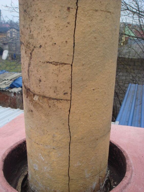

Ogólne uwagi:
- uwaga na ekpę często zaprawę wrzucają do środka spotykałem że przestrzeń miedzy rurą a pustakiem była zabita zaprawą, efekt, brak wentylacji oraz brak luzu i bezsens blaszek sprężynujących, grozi pękaniem rur lub pustaków(tynku)
- pustaki obowiązkowo wyczyścić na brzegach z resztek keramzytu, przeszkadzają w wentylacji i wkładaniu wełny;
- używać maskownicy (przy jednym kominie nie miałem) aby zaprawy nie było za dużo i nie wpadało do komina lub nie wystawało;
- ekipa przynajmniej moja żle wycieła otwory na drzwiczki i kratke, także widziaęłm inne też, wycinają na cały pustak bo nie chce im się ciąć w poprzek;
