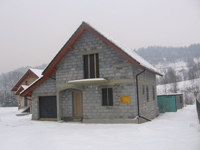

kola65 22.01.2010 21:33 Zgłoś naruszenie Udostępnij Napisano 22 Stycznia 2010 A to moja Salsa w zimowej szacie:) http://lh4.ggpht.com/_mz6X-R6HkRM/S1oYXFHVL1I/AAAAAAAAAPE/nwMZ-KtTbmQ/s640/IMG_1891.jpg Cytuj Odnośnik do komentarza Udostępnij na innych stronach Więcej opcji udostępniania
