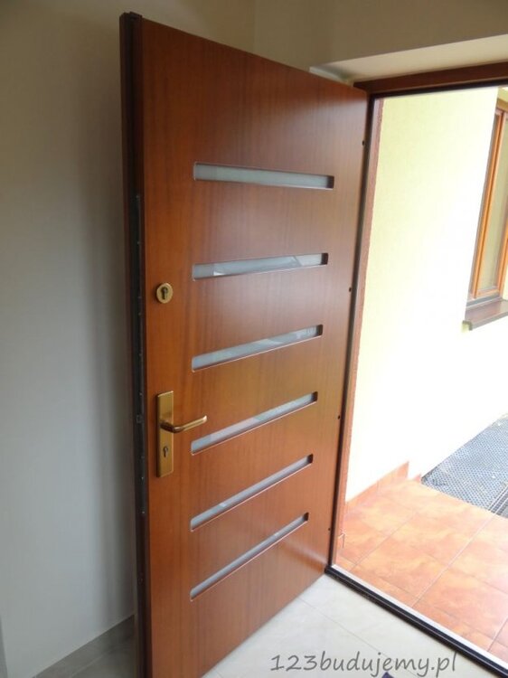

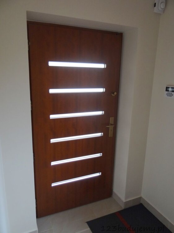

123budujemy 22.02.2013 19:29 Zgłoś naruszenie Udostępnij Napisano 22 Lutego 2013 NAsze piękne drzwi, do najtańszych nie należały, to był pierwszy zakup po otrzymaniu pożyczki więc zaszaleliśmy , dziś juz bym nie dał 6 tys za drzwi http://123budujemy.pl/wp-content/gallery/sierpien2012/DSC06914.JPG więcej we wpisie : http://123budujemy.pl/drzwi-wejsciowe/ Cytuj Odnośnik do komentarza Udostępnij na innych stronach Więcej opcji udostępniania
Liwko 22.02.2013 19:34 Zgłoś naruszenie Udostępnij Napisano 22 Lutego 2013 Powinniście mieć na dole okapnik (zobacz moje zdjęcie wyżej). Jak będzie zacinał deszcz to woda może dostać się do domu. Cytuj Odnośnik do komentarza Udostępnij na innych stronach Więcej opcji udostępniania
animuss 22.02.2013 21:54 Zgłoś naruszenie Udostępnij Napisano 22 Lutego 2013 [ATTACH=CONFIG]172454[/ATTACH] NAsze piękne drzwi, do najtańszych nie należały, to był pierwszy zakup po otrzymaniu pożyczki więc zaszaleliśmy , dziś juz bym nie dał 6 tys za drzwi Trochę drogo a to robione czy gotowiec ? bo futryna bardzo skromna i brak okapnika za te 6 baksów . Cytuj Odnośnik do komentarza Udostępnij na innych stronach Więcej opcji udostępniania

123budujemy 23.02.2013 18:58 Zgłoś naruszenie Udostępnij Napisano 23 Lutego 2013 to AFB? Dobre zawiasy, klamki, wkładki. Cena nie mała, bo w technologi płytowej można dostać podobne taniej (ale czasem pewność zakupu rekompensuję wyższą cenę). Liwko - czasem okapnik można rozwiązać inaczej niż listwą.. zastanawiam się, czy wkleić tu fotkę z "patentem" mojego dostawcy.. Tak AFB Cytuj Odnośnik do komentarza Udostępnij na innych stronach Więcej opcji udostępniania
