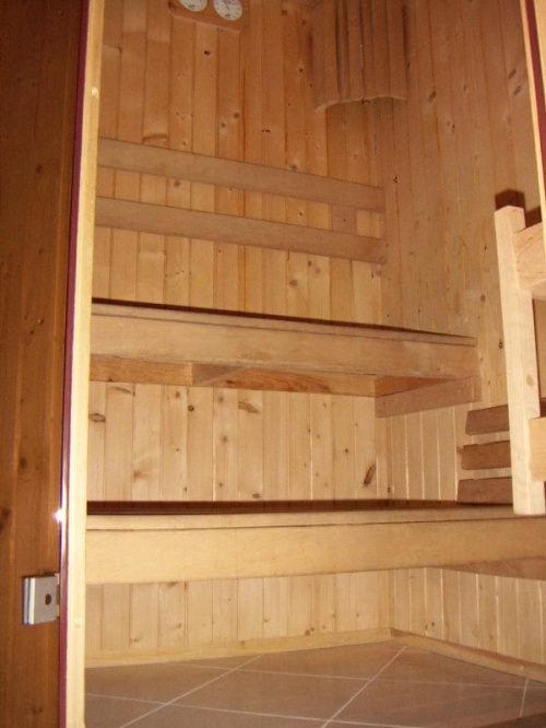

jurand79 25.07.2007 20:17 Zgłoś naruszenie Udostępnij Napisano 25 Lipca 2007 Milusie patyczki Możesz dać więcej fotek wnętrza? Jak rozwiązałeś kwestię pionów wodnych na poddasze - chodzi mi o kompensację osiadania bali? Na pionie kanalizy widzę założoną mufę. Wodę i ogrzewanie masz na miedzi? Jakieś kształtki kompensujące wstawiłeś? Ile mogą się ugiąć? Ja mam rurki plastikowe i bardzo się ładnie "poeSowały" (minął rok od postawienia domku). Zastanawiam się, czy nie zawołać hydraulików, żeby skrócili rurki i zgrzali je w mufie od nowa czy też może od razu kazać wstawić kształtki... Jak dużą masz saunę? Czy dobrze widzę obudowany płotkiem piec czy to tylko mała kabina na podczerwień? Ech, szkoda, że wcześniej nie widziałem Twoich fotek podłogi - zamiast walić te paskudne, krzywe legary zrobiłbym taką samą kratownicę pod OSB jak ty.... Pikna chałupa! Gratulować!!! :D:D Pozdrawiam i czekam na dalsze fotki Cytuj Odnośnik do komentarza Udostępnij na innych stronach Więcej opcji udostępniania
Szop 25.07.2007 22:43 Autor Zgłoś naruszenie Udostępnij Napisano 25 Lipca 2007 W pionie od kanalizy jest 5 muf. Ciepła i zimna woda to ta biała spirala (ciepła i zimna woda są w plastiku). C.O. to taka karbowana miedziana rura w szarej izolacji. Rury w czarnej izolacji to od solarów - jak widać nie podłączone. http://images27.fotosik.pl/38/d4dd29b5605f32damed.jpg Sauna to klasyczna sauna sucha - z piecem i ławczkami - spokojnie mieszczą się 4 osoby (komfortowo 2) wymiar zewnętrzny 132x162cm. http://images25.fotosik.pl/37/8d4c5dc416b420d6med.jpghttp://images27.fotosik.pl/38/a35371fd462b4cc9med.jpg Cytuj Odnośnik do komentarza Udostępnij na innych stronach Więcej opcji udostępniania
