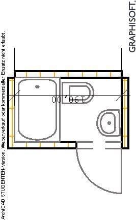

hopki 09.07.2007 10:04 Zgłoś naruszenie Udostępnij Napisano 9 Lipca 2007 Prosze pomózcie w urzadzeniu łazienki !Chcialabym aby był tak kibelek ,umywalka i prysznic!!!Zastanawiam sie czy prysznic narozny,czy moze ze szklanymi drzwiami murowany!!!czy moze nie ma sensu na sile wciskac tam prysznica!u gory bedzie lazienka 11 m2 ,wiec moze tam zrobic prysznic!!!Jak byscie to widzieli?a sciana na ktorej tu jest wanna ma komin i od komina ma 115 cm komin jest zaraz przy wejsciu po lewej http://images30.fotosik.pl/21/b1560da1fb0a6bde.jpg Pozdrawiam Cytuj Odnośnik do komentarza https://forum.murator.pl/topic/82409-ma%C5%82a-%C5%82azienka-pomocy/ Udostępnij na innych stronach Więcej opcji udostępniania
zielony_listek 09.07.2007 10:24 Zgłoś naruszenie Udostępnij Napisano 9 Lipca 2007 a sciana na ktorej tu jest wanna ma komin i od komina ma 115 cm Znaczy jak, prostokąt 190 cm na 115 cm? Półokrągłej kabiny chyba nie ma sensu, przy dziewięćdziesiątce zostanie 25 cm "z szerokości", bez sensu chyba? To lepiej zrobic prysznic tam gdzie na rysunku wanna, ale oddzielony (np. kawałek ścianka a kawałek drzwi szklane, albo tylko ze szkła przegroda z drzwiami). A kibelek podwieszany i umywalka może na wprost wejścia? Bo tak jak na rysunku kibelek, to za wąsko bedzie na stelaż i drzwi do prysznica. Ewentulanie można pokombinowac z kibelkiem podwieszanym narożnym, jest dostepny taki stelaż (Geberit Duofix narozny stelaż do WC). Dać się na pewno da, ja mam na 1,4x1,5 cm kabine kibelek, umywalke i jeszcze kosz na bieliznę Pozdrawiam zielony_listek Cytuj Odnośnik do komentarza https://forum.murator.pl/topic/82409-ma%C5%82a-%C5%82azienka-pomocy/#findComment-1871755 Udostępnij na innych stronach Więcej opcji udostępniania
hopki 09.07.2007 10:35 Autor Zgłoś naruszenie Udostępnij Napisano 9 Lipca 2007 zielony_listek napisał Znaczy jak, prostokąt 190 cm na 115 cm? tak ,taki prostokat!! mysle ze wchodzi tu tylko w gre podwieszany kibelek(zeby jak najmniej miejsca zajac) i tez sie zastanawialismy nad naroznym,ale myslisz ze w tym lewym rogu gdzie jest ten na rysunku?? a moze jakies fotki ? Cytuj Odnośnik do komentarza https://forum.murator.pl/topic/82409-ma%C5%82a-%C5%82azienka-pomocy/#findComment-1871779 Udostępnij na innych stronach Więcej opcji udostępniania

zielony_listek 09.07.2007 11:33 Zgłoś naruszenie Udostępnij Napisano 9 Lipca 2007 mysle ze wchodzi tu tylko w gre podwieszany kibelek(zeby jak najmniej miejsca zajac) i tez sie zastanawialismy nad naroznym,ale myslisz ze w tym lewym rogu gdzie jest ten na rysunku?? a moze jakies fotki ? Fotki mojego sa tu, ale raczej wiele nie pomoga http://fotoforum.gazeta.pl/72,2,35,46714601,46714601.html Zaraz zerknę ile miejsca dokładnie potrzebuje ten narożny. Pozdrawiam zielony_listek Cytuj Odnośnik do komentarza https://forum.murator.pl/topic/82409-ma%C5%82a-%C5%82azienka-pomocy/#findComment-1871858 Udostępnij na innych stronach Więcej opcji udostępniania
zielony_listek 09.07.2007 12:17 Zgłoś naruszenie Udostępnij Napisano 9 Lipca 2007 mysle ze wchodzi tu tylko w gre podwieszany kibelek(zeby jak najmniej miejsca zajac) i tez sie zastanawialismy nad naroznym,ale myslisz ze w tym lewym rogu gdzie jest ten na rysunku?? Podwieszany narozny kibelek wymaga minimum 60 cmx60cm (sam stelaż min. 56 + płyta g-k + płytki), więc jakby go tak w rogu przy "ściance" kabiny, to na wejście do kabiny zostaje 55 cm, troche mało. Poza tym cały środek bedzie zajmował... A może cos takiego: http://fotoforum.gazeta.pl/photo/5/bb/xe/pxfi/jCQFu2loomP0e7yftX.jpg Kabina oddzielona kawałkiem ścianki szklanej + drzwiczki szklane: wychodzi kabina 115x90 cm, bardzo wygodna. Mozna nawet zrobic płytszą 115x80 cm. Dobrze by było na tyle odsunąć miskę ustepową, żeby wygodnie drzwi się dało otwierać od kabiny, a najlepiej jakby były suwane czy łamane (tylko czy są takie kabiny?). Stelaż do kibelka schowany w półeczce przez całą resztę długiej ściany (półeczka coś 15 cm głębokości), nad nią duże lustro (doda przestrzeni), umywalka narożna, albo obok kibelka. Będzie ciasnawo, ale się da Pozdrawiam zielony_listek[/img] Cytuj Odnośnik do komentarza https://forum.murator.pl/topic/82409-ma%C5%82a-%C5%82azienka-pomocy/#findComment-1871931 Udostępnij na innych stronach Więcej opcji udostępniania
hopki 09.07.2007 15:51 Autor Zgłoś naruszenie Udostępnij Napisano 9 Lipca 2007 kulka i.w....dzieki !!!bardzo ciekawie i widzialam w dziennki ,ze zapowiada sie bardzo interesujaco!!! zielony_listek...dzieki za pomoc!!!ciekawie to rozwiazales!!!wlasnie ciekawe czy sa przesuwne drzwi bo to byloby najlepsze rozwiazanie!!!i gdyby sie dalo umywalke narozna to mozna byloby lustro przeciagnac na prawa sciane!??co myslicie?wiem ze w takiej malej niewiele sie da,ale dziekuje pozdrawiam Cytuj Odnośnik do komentarza https://forum.murator.pl/topic/82409-ma%C5%82a-%C5%82azienka-pomocy/#findComment-1872373 Udostępnij na innych stronach Więcej opcji udostępniania
