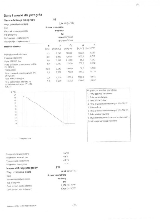

מרכבה 08.12.2013 20:29 Zgłoś naruszenie Udostępnij Napisano 8 Grudnia 2013 Tutaj nie wiem o co chodzi w końcu jak ma być dobra para izolacja i wentylacja czy nieszczelny dom.Moja ściana wygląda tak Słabienka ta ściana z U 0,34 W/m^2*K Boże chroń nas przed takimi inżynieramihttp://pl.wikipedia.org/wiki/Klimatyzacja Pozdrawiam,a i przysłowie mówiące o tym żeby 3 razy zastanowić się zanim się coś powie dotyczy też pisania ale o co ci chodziło ? Cytuj Odnośnik do komentarza https://forum.murator.pl/topic/8265-grupa-drewnianego-szkieletu/page/186/#findComment-6221816 Udostępnij na innych stronach Więcej opcji udostępniania

1964as 08.12.2013 20:50 Zgłoś naruszenie Udostępnij Napisano 8 Grudnia 2013 Słabienka ta ściana z U 0,34 W/m^2*K Bo to ściana wewnętrzna.Zewnętrzna U 0,14 Czytać też należy uważnie;) ale o co ci chodziło ? A o te 20% wilgotności jeśli mieszkasz w takich warunkach to zalecam ostre nawilżanie nawet od środka:) Cytuj Odnośnik do komentarza https://forum.murator.pl/topic/8265-grupa-drewnianego-szkieletu/page/186/#findComment-6221934 Udostępnij na innych stronach Więcej opcji udostępniania
