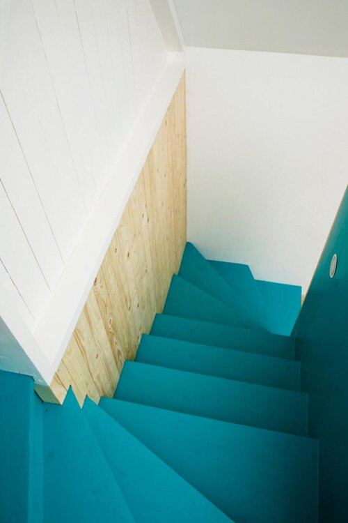

Kramb, co do ad.1 - jak najbardziej. Mozna niezłe cuda zrobić z takim pierwszym stopniem -spocznikiem. W projekcie Macka Skupińskiego (www.mooos.pl - wnętrze z lat 20) te schody mają na poczatku jako pierwszy stopień blachę 1mx1m. Niestety zdjęcie z widoczną blachą zostało usunięte.
Podobne zabiegi wklejamy czasami dziewczyny w dziennikach - trochę zdjęć masz tu: http://forum.muratordom.pl/showthread.php?150611-SzaroCzarnaNagaJama&p=4513808&highlight=schody#post4513808
co do ad.2 - to pewnie innego wyjścia nie ma. Jeśli dziecko jest młodsze, to jakoś zabezpieczyłabym zejście.
