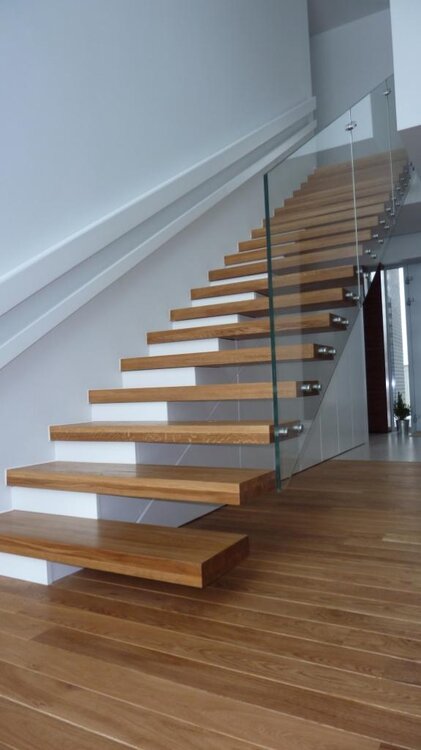

LasekD 25.12.2012 23:40 Zgłoś naruszenie Udostępnij Napisano 25 Grudnia 2012 Zgodnie z wcześniejszą obietnicą przesyłam wykończone już (na święta ) schody Cytuj Odnośnik do komentarza Udostępnij na innych stronach Więcej opcji udostępniania
1976pinacolada 26.12.2012 07:22 Zgłoś naruszenie Udostępnij Napisano 26 Grudnia 2012 Zgodnie z wcześniejszą obietnicą przesyłam wykończone już (na święta ) schody [ATTACH=CONFIG]156574[/ATTACH][ATTACH=CONFIG]156575[/ATTACH][ATTACH=CONFIG]156576[/ATTACH][ATTACH=CONFIG]156577[/ATTACH][ATTACH=CONFIG]156578[/ATTACH] CZAD Cytuj Odnośnik do komentarza Udostępnij na innych stronach Więcej opcji udostępniania
nazwa12 26.12.2012 12:14 Zgłoś naruszenie Udostępnij Napisano 26 Grudnia 2012 Zgodnie z wcześniejszą obietnicą przesyłam wykończone już (na święta ) schody [ATTACH=CONFIG]156574[/ATTACH][ATTACH=CONFIG]156575[/ATTACH][ATTACH=CONFIG]156576[/ATTACH][ATTACH=CONFIG]156577[/ATTACH][ATTACH=CONFIG]156578[/ATTACH] Pięęęękne i eleganckie i chyba podpatrzę tę poręcz przy schodach u Ciebie,fajnie to wygląda Cytuj Odnośnik do komentarza Udostępnij na innych stronach Więcej opcji udostępniania
Sharlotka 26.12.2012 14:33 Zgłoś naruszenie Udostępnij Napisano 26 Grudnia 2012 Lasek,schody obłędne - niewiarygodnie piękne i oryginalne!!!!! Gratuluję!!!!! Proszę przypomnij, do ściany o jakiej grubości są zamontowane?Czy też ciężar przenosi ta konstrukcja pod schodami? To rodzaj belki centralnej?Pod schodami jest na całości płytka szafa? Cytuj Odnośnik do komentarza Udostępnij na innych stronach Więcej opcji udostępniania
LasekD 26.12.2012 22:28 Zgłoś naruszenie Udostępnij Napisano 26 Grudnia 2012 (edytowane) Ta belka przy ścianie jest wylewana z betonu na etapie stanu surowego czyli wraz z murowaniem ścianJak właściciel tych schodów tu zajrzy bo jest tutejszym forumowiczem to opisze to dokładniejJa robiłem tylko stopnie i poręcz z LED przy ścianieOlejowane stopnie są grubości 7cm i długości 115cmBelka betonowa szerokości 40cm oraz miejsce pod nią są zabudowane szafą MDF w kolorze białymBalustrada samonośna to szkło hartowane bezpieczne 8/4/8Tą belkę przy ścianie można zrobić też później niekoniecznie z betonu i efekt końcowy będzie taki sam chociaż znacząco podwyższy to koszt schodówJak komuś pasuje takie rozwiązanie i jest jeszcze na etapie budowy to lepiej zaplanować to wcześniej właśnie z betonową belką Edytowane 26 Grudnia 2012 przez LasekD Cytuj Odnośnik do komentarza Udostępnij na innych stronach Więcej opcji udostępniania
