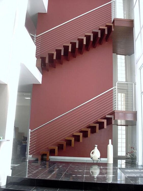

pestka56 07.01.2013 14:09 Zgłoś naruszenie Udostępnij Napisano 7 Stycznia 2013 Trochę inspiracji Cytuj Odnośnik do komentarza Udostępnij na innych stronach Więcej opcji udostępniania

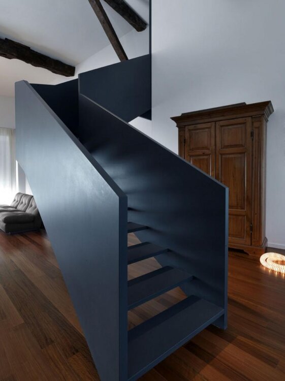

pestka56 08.01.2013 17:16 Zgłoś naruszenie Udostępnij Napisano 8 Stycznia 2013 Inspiracji ciąg dalszy Każde inne, choć niewyszukane. Każde mają to coś, co odróżnia je od innych Cytuj Odnośnik do komentarza Udostępnij na innych stronach Więcej opcji udostępniania
