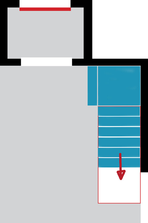

f.5 11.01.2013 22:55 Zgłoś naruszenie Udostępnij Napisano 11 Stycznia 2013 Takie chcę chyba się jak je zobaczyłem za przeproszeniem.http://images35.fotosik.pl/1769/1debcae229bf021cmed.jpg tylkoto na wprost to drzwi wejsciowe i wiatrołap potem po prawej musiał by zaistaniej 1 schod na spocznik spocznik musiał by miec 120 x 120 lub max 130x 130 kwadrati potem ze spocznika na gorę i teraz musial bym wymierzyc czy nie zawadzę łbem o sufitJak to widzisz Pestko ma to sens zawinąc je na lewoto miejsce jest i tak juz po przerobce po wyburzeniu sciny http://images43.fotosik.pl/1694/e919d05099cf5693med.jpg Cytuj Odnośnik do komentarza Udostępnij na innych stronach Więcej opcji udostępniania

pestka56 12.01.2013 12:42 Zgłoś naruszenie Udostępnij Napisano 12 Stycznia 2013 Takie chcę chyba się jak je zobaczyłem za przeproszeniem. http://images35.fotosik.pl/1769/1debcae229bf021cmed.jpg tylko to na wprost to drzwi wejsciowe i wiatrołap potem po prawej musiał by zaistaniej 1 schod na spocznik spocznik musiał by miec 120 x 120 lub max 130x 130 kwadrat i potem ze spocznika na gorę i teraz musial bym wymierzyc czy nie zawadzę łbem o sufit Jak to widzisz Pestko ma to sens zawinąc je na lewo to miejsce jest i tak juz po przerobce po wyburzeniu sciny http://images43.fotosik.pl/1694/e919d05099cf5693med.jpg Czy dobrze kombinuję to miejsce na schody Chcesz zacząć „wchodzić” tak ? jeden schodek – podest – schody jednym ciągiem na samą górę ? Będzie dobrze jeśli tylko głową o sufit nie zawadzisz. Jak chcesz to podeślij mi plan na [email protected] i wymiary: wielkość dziury wysokość ścian i grubość stropu. Pomyślę. Cytuj Odnośnik do komentarza Udostępnij na innych stronach Więcej opcji udostępniania
f.5 12.01.2013 14:30 Zgłoś naruszenie Udostępnij Napisano 12 Stycznia 2013 idealnie to zrobiłas jestem w robocie czekałem na Panow od 10 byli o 13 zaraz jade do domu to podesle co trzeba. Cytuj Odnośnik do komentarza Udostępnij na innych stronach Więcej opcji udostępniania
