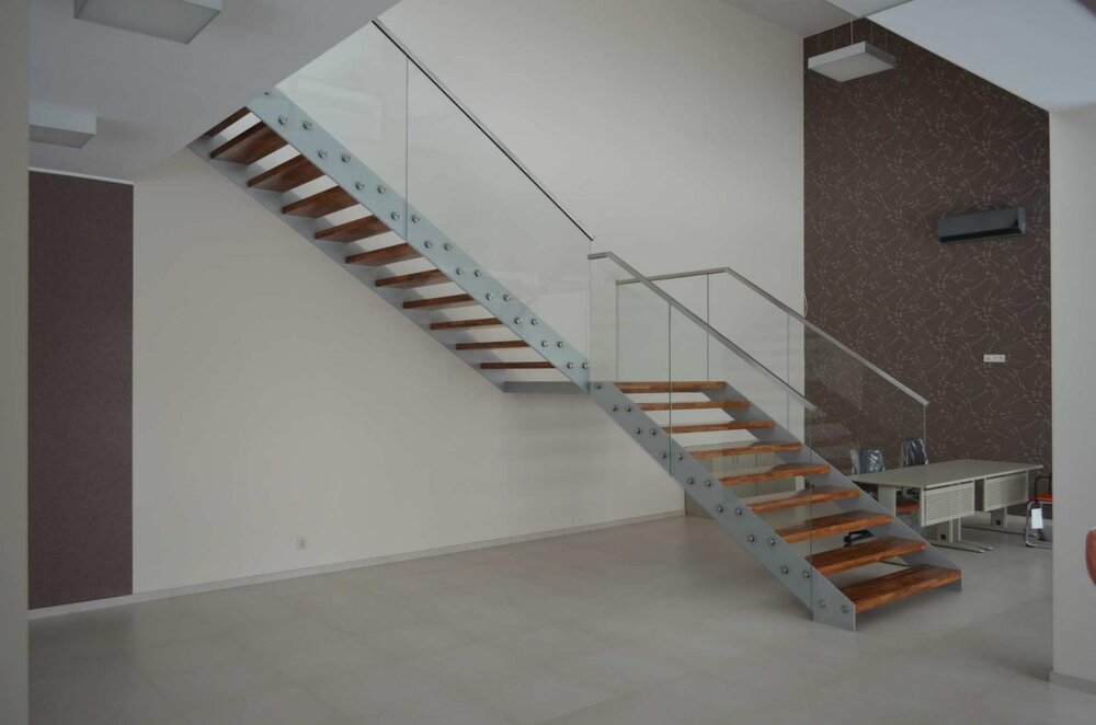

KAISER 21.01.2013 18:55 Zgłoś naruszenie Udostępnij Napisano 21 Stycznia 2013 Witam:) dawno nie zaglądałem...praca, praca, ale jak jest praca to później widać efekty Cytuj Odnośnik do komentarza Udostępnij na innych stronach Więcej opcji udostępniania

koktajl 31.01.2013 17:30 Zgłoś naruszenie Udostępnij Napisano 31 Stycznia 2013 Witam:) dawno nie zaglądałem...praca, praca, ale jak jest praca to później widać efekty [ATTACH=CONFIG]163332[/ATTACH][ATTACH=CONFIG]163333[/ATTACH][ATTACH=CONFIG]163334[/ATTACH][ATTACH=CONFIG]163335[/ATTACH][ATTACH=CONFIG]163336[/ATTACH] a czy mogłabym się dowiedzieć jak te schody zostały zamontowane ?czy przed położeniem płytek zostały umieszczone specjalne profile zaontowane na podłodze (płytkach?) i później na to nałożona konstrukcja samych schodów? Cytuj Odnośnik do komentarza Udostępnij na innych stronach Więcej opcji udostępniania
