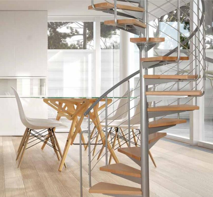

Oszolom 04.03.2013 19:59 Zgłoś naruszenie Udostępnij Napisano 4 Marca 2013 Spróbuję po raz trzeci (i pewnie ostatni), po moje dwa podejścia były totalnie bez odpowiedzi.Jestem po konsultacji z producentem schodów.Ogólnie developer przewidział schody kręcone na słupie - okrągły otwór w suficie o fi.185cm.Koniecznie chcę uniknąć słupa centralnego dla schodów dlatego, zastanawiam się nad schodami wspornikowymi typu CORA czy ATRIUM.To takie schody, które mają stopnie podtrzymywane w połowie długości od spodu na stopniach.Jednakże producent schodów z którym rozmawiałem powiedział że takie rozwiązanie jest mało trwałe, bo nacisk stóp jest po bokach podparcia stopni i wszystko się luzuje i zaczyna pracować po jakimś czasie (obustronne, naprzemienne, obciążenie na ugięcie). Facet zaproponował mi otwór kwadratowy 185x185 i schody proste z dwoma zakrętami (nawrót 180 stopni).Co Wy na to?. Cytuj Odnośnik do komentarza Udostępnij na innych stronach Więcej opcji udostępniania

pestka56 04.03.2013 21:34 Zgłoś naruszenie Udostępnij Napisano 4 Marca 2013 Poniosło mnie na strony Cora i Atrium. Nie powaliło mnie Oszolom, czy Ty myślisz o czymś takim? Cały czas rozmawiamy o kształcie nie o kolorach i materiałach. CORA ATRIUM Wygląd jak do biura, albo skromnego industrialnego loftu. Dobre też jako schody z sypialni na antresolkę w szczycie dachu, albo jako drugie („kuchenne”) w domu. Na dodatek obowiązkowa wysokość stopnia – 20 cm! Cytuj Odnośnik do komentarza Udostępnij na innych stronach Więcej opcji udostępniania
