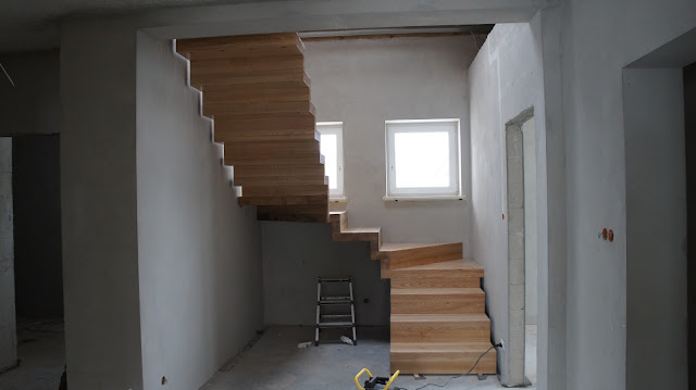

Mmelisa 25.08.2013 11:43 Zgłoś naruszenie Udostępnij Napisano 25 Sierpnia 2013 Zapanowala mala cisza, wiec moze ja sie pochwale swoimi..chociaz do dzis dnia jeszcze bez poreczy.. Mialam poczekac az beda ukonczone, ale co mi tam;) (moze kiedys sie przypomne zdjeciami z szyba) chyba, ze juz zdjecia tutaj dodawalam to z gory za powtorke przepraszam Moj jesion Cytuj Odnośnik do komentarza Udostępnij na innych stronach Więcej opcji udostępniania
GUMISIOWA 25.08.2013 11:45 Zgłoś naruszenie Udostępnij Napisano 25 Sierpnia 2013 Mmelisa-śliczne,śliczne,śliczne:):) Widziałam też gdzieś Wasze drzwi wejsciowe-też śliczne;)-bardzo proszę o cene tych drzwi na priva;) Cytuj Odnośnik do komentarza Udostępnij na innych stronach Więcej opcji udostępniania
Mmelisa 25.08.2013 11:47 Zgłoś naruszenie Udostępnij Napisano 25 Sierpnia 2013 juz mykam na priv z cena drzwi dziekuje Cytuj Odnośnik do komentarza Udostępnij na innych stronach Więcej opcji udostępniania
