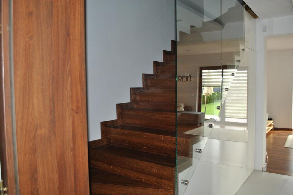

LasekD 28.08.2013 14:53 Zgłoś naruszenie Udostępnij Napisano 28 Sierpnia 2013 zaslepki byly wtykane pod stopniami zeby zakryc sruby, odstawaly bardzo mocno i widac bylo ze to nie ladnie wyglada... ) Tak myślałem że tylko tam mogą być skoro nie macie jeszcze balustrady i tu całkowita zgoda że przy skręcaniu dywanów nie powinno być żadnych wystających korków/zaślepek Przy okazji wrzucam świeże fotki od klienta Wolnostojące dywany z zabudową pod nimi bo chałupka nie za duża i każdy kąt jest zagospodarowany:) Zdjęcia nie najlepsze bo holl malutki i nie było jak zrobić z dalszej perspektywy Cytuj Odnośnik do komentarza https://forum.murator.pl/topic/82859-schody-pochwalcie-si%C4%99-zapytajcie/page/167/#findComment-6064022 Udostępnij na innych stronach Więcej opcji udostępniania
Mmelisa 28.08.2013 15:19 Zgłoś naruszenie Udostępnij Napisano 28 Sierpnia 2013 Lasek, dziekuje za poparcie Schody ktore pokazujesz wyzej sa powaznie wolnostojace? Ta zabudowa pod nimi wprowadza w blad.. u nas jedynie zabieg jest przymocowany do sciany, natomiast dol i gora juz odsuniete od niej Wykonanie jak zawsze:yes: (ciesze sie, ze tez na szybe sie zdecydowalismy, czy ta na zdjeciach montowana jest rowniez przez Ciebie?) Cytuj Odnośnik do komentarza https://forum.murator.pl/topic/82859-schody-pochwalcie-si%C4%99-zapytajcie/page/167/#findComment-6064053 Udostępnij na innych stronach Więcej opcji udostępniania
LasekD 28.08.2013 18:16 Zgłoś naruszenie Udostępnij Napisano 28 Sierpnia 2013 (edytowane) Schody są tak jak napisałem wolnostojąceSzkło mocowane przez kogo innego bo klient znalazł chłopaków którzy zrobili mu to po "godzinach";) praktycznie za pół cenya pracują w jakiejś dużej firmie od właśnie tego typu balustradZ tym że jest to pojedyncza 10mm hartowana tafla stąd pewnie taka niska cenaJak by było hartowane bezpieczne 8.4.8 to cena byłaby inna ale z drugiej strony to klejenie trochę widać na kantach i na rotulachwięc coś za cośBez folii tańsze i pójdzie w makZ folią droższe które nie pójdzie w makale w razie draki trzeba wymieniać i to i to:)Decyzja należy do inwestora P.SChcieliście takie odsunięte od sciany czy wykonawca sam tak zrobiłPytam bo taki bieg również mocuje się do ściany żeby schody były stabilniejszeSą tam jakieś bolce czy nie ma nic Edytowane 28 Sierpnia 2013 przez LasekD Cytuj Odnośnik do komentarza https://forum.murator.pl/topic/82859-schody-pochwalcie-si%C4%99-zapytajcie/page/167/#findComment-6064244 Udostępnij na innych stronach Więcej opcji udostępniania
Mmelisa 28.08.2013 18:46 Zgłoś naruszenie Udostępnij Napisano 28 Sierpnia 2013 Lasek, my chcielismy miec odsuniete je od sciany. Dokladnie jak piszesz, zabieg jest mocowany na bolcach. W takim razie bedziemy mieli nie taki maly orzech do zgryzienia z ta szyba...rety a ja myslalam, ze sobie zamowie tak bez myslenia: jaka ona ma byc. Niech mysli moj maz Cytuj Odnośnik do komentarza https://forum.murator.pl/topic/82859-schody-pochwalcie-si%C4%99-zapytajcie/page/167/#findComment-6064307 Udostępnij na innych stronach Więcej opcji udostępniania
GUMISIOWA 28.08.2013 19:06 Zgłoś naruszenie Udostępnij Napisano 28 Sierpnia 2013 Tak myślałem że tylko tam mogą być skoro nie macie jeszcze balustrady i tu całkowita zgoda że przy skręcaniu dywanów nie powinno być żadnych wystających korków/zaślepek Przy okazji wrzucam świeże fotki od klienta Wolnostojące dywany z zabudową pod nimi bo chałupka nie za duża i każdy kąt jest zagospodarowany:) Zdjęcia nie najlepsze bo holl malutki i nie było jak zrobić z dalszej perspektywy [ATTACH=CONFIG]208983[/ATTACH][ATTACH=CONFIG]208984[/ATTACH][ATTACH=CONFIG]208985[/ATTACH][ATTACH=CONFIG]208986[/ATTACH] Absolutnie piękne:))):)Czy nietaktem będzie zapytanie o kolor bejcy-ewentualnie namiar na konktretną? Cytuj Odnośnik do komentarza https://forum.murator.pl/topic/82859-schody-pochwalcie-si%C4%99-zapytajcie/page/167/#findComment-6064353 Udostępnij na innych stronach Więcej opcji udostępniania
fajna kobieta 28.08.2013 19:14 Zgłoś naruszenie Udostępnij Napisano 28 Sierpnia 2013 Schody piękne bez dwóch zdań ale coś mi ta balustrada szklana nie leży...Jak dla mnie za wysoka chyba. Cytuj Odnośnik do komentarza https://forum.murator.pl/topic/82859-schody-pochwalcie-si%C4%99-zapytajcie/page/167/#findComment-6064367 Udostępnij na innych stronach Więcej opcji udostępniania
LasekD 28.08.2013 20:11 Zgłoś naruszenie Udostępnij Napisano 28 Sierpnia 2013 (edytowane) Czy nietaktem będzie zapytanie o kolor bejcy-ewentualnie namiar na konktretną? Zabij ale teraz nie pamiętam bo schody robione ze 3mc temu a klient dopiero wczoraj przysłał mi zdjęcia Zobaczę jutro w pracy w kajecie bo tam pewnie mam zapisane i dam Ci znać ale coś mi świta że kolor na zamówienie oczywiście z sopura bo tylko tych bejc używam Schody piękne bez dwóch zdań ale coś mi ta balustrada szklana nie leży...Jak dla mnie za wysoka chyba. Być może na zdjęciach tak wygląda ale w realu jest naprawdę fajnie Robiąc normalnej wysokości balustradę szklaną byłaby trochę lipa bo na początku i na końcu schodów są zabiegi więc prostego odcinka na którym jest tafla szkła jest naprawdę niewiele Zostałby wtedy mały trójkącik bez szkła przy suficie a od stropu na piętrze jest przecież następna balustrada wzdłuż otworu stropowego więc nie wiem czy wyglądałoby to ładnie Wg mnie nie Teraz tworzy to wszystko całość ale oczywiście każdy może inaczej to widzieć i dlatego robimy wg indywidualnego zapatrywania klienta co też w tym przypadku miało miejsce:yes: Pamiętajcie "kobitki":) że inaczej to wszystko wygląda w realu a inaczej na fotkach zwłaszcza tych podretuszowanych w photoshopie już o flashu nie wspomnę Te wszystkie zdjęcia w necie jakie one są achchchch........ ochchch........... a w rzeczywistości bywa różnie Edytowane 28 Sierpnia 2013 przez LasekD Cytuj Odnośnik do komentarza https://forum.murator.pl/topic/82859-schody-pochwalcie-si%C4%99-zapytajcie/page/167/#findComment-6064510 Udostępnij na innych stronach Więcej opcji udostępniania
Mmelisa 28.08.2013 20:36 Zgłoś naruszenie Udostępnij Napisano 28 Sierpnia 2013 nie potrafie uzywac photoshopa co do tej balustrady szklanej, to ja tez jestem zdania, ze w realu wyglada zupelnie inaczej i nizsza by tutaj nie pasowala Cytuj Odnośnik do komentarza https://forum.murator.pl/topic/82859-schody-pochwalcie-si%C4%99-zapytajcie/page/167/#findComment-6064565 Udostępnij na innych stronach Więcej opcji udostępniania
