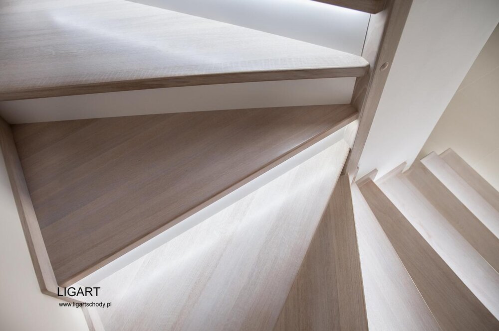

elmagra 19.10.2013 07:50 Zgłoś naruszenie Udostępnij Napisano 19 Października 2013 LasekD, mam pytanie do twoich schodów. Z czego masz podstopnice, bo są tak gładkie, że nie wierzę, że to gładź i farba. Też chcę takie schody!!!! Super są. Cytuj Odnośnik do komentarza Udostępnij na innych stronach Więcej opcji udostępniania
pestka56 19.10.2013 09:51 Zgłoś naruszenie Udostępnij Napisano 19 Października 2013 Hm, o tym nie pomyślałam, ale po ptokach to faktycznie już jest:) Wylewka nie wiem czy jest spartolona, nie znam się - chociaż z wylania stropu monż nie jest do końca zadowolony, więc możliwe że schody też nie bardzo. A to spartolenie to czym się objawia? Yenulka, a może dogadaj się z Laskiem. Przecież on działa na Mazowszu. Cytuj Odnośnik do komentarza Udostępnij na innych stronach Więcej opcji udostępniania
LasekD 19.10.2013 13:08 Zgłoś naruszenie Udostępnij Napisano 19 Października 2013 elmagra podstopnie są z MDFu malowane poliuretanem Cytuj Odnośnik do komentarza Udostępnij na innych stronach Więcej opcji udostępniania

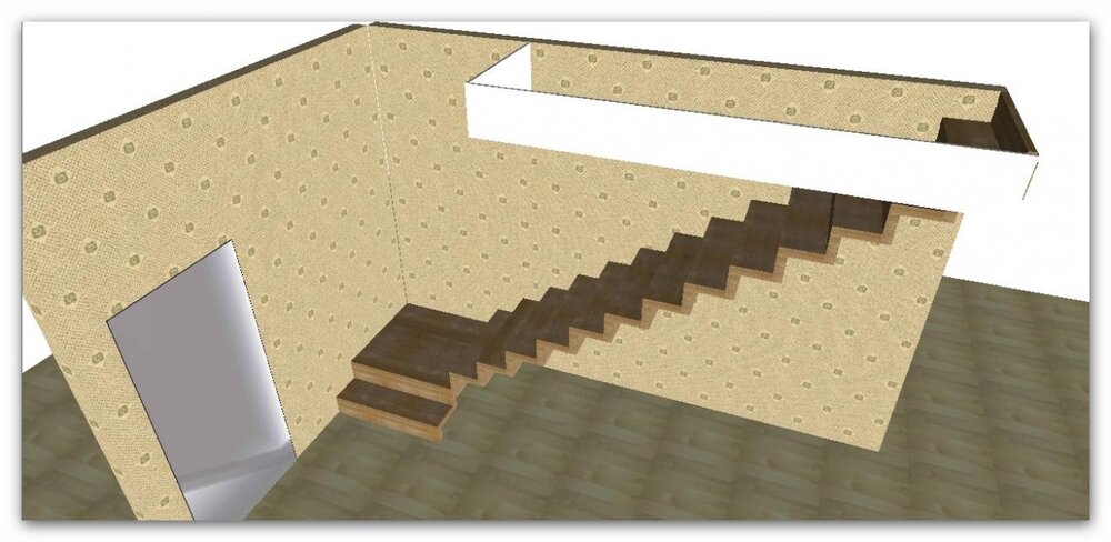

f.5 19.10.2013 17:20 Zgłoś naruszenie Udostępnij Napisano 19 Października 2013 (edytowane) LasekD pytanie Spotkałes się z taką sytuacją chodzi o sufit - czy mozna wyliczyc wysokosc stopni , ich ilosc i czy będzie on kolidował przy wchodzeniu \ schodzeniu ?http://images65.fotosik.pl/296/f4582eebb8fcef3cmed.jpg tak na szybko szkichttp://images63.fotosik.pl/296/7aa1261874a782f2med.jpg w projekcie schody o wysokosci 19 cm trep tylko 24strasznie ktos dał dupy Edytowane 19 Października 2013 przez f.5 Cytuj Odnośnik do komentarza Udostępnij na innych stronach Więcej opcji udostępniania
LasekD 20.10.2013 09:09 Zgłoś naruszenie Udostępnij Napisano 20 Października 2013 (edytowane) Ze szkicu który wkleiłeś wynika że przestrzeń swobodna wynosi 180cm. Oznacza to że wyższy "chłop" będzie uderzał głową o sufit Oczywiście ta przestrzeń jest uwarunkowana ilością miejsca na schody, ale mnie przy tych samych wymiarach,udało się uzyskać 5,5cm więcej i stopnie o ponad 2cm szersze,a to już sporo Wysokość stopni podobna,bo nie ma tu jak poszaleć Projekt robiony testowo,bo nie miałem szerokości otworu PS Jakbyś zrobił te schody z noskami,stopnie byłyby jeszcze o 3cm szersze, ale wtedy nie będą już dywanowe;) Edytowane 20 Października 2013 przez LasekD Cytuj Odnośnik do komentarza Udostępnij na innych stronach Więcej opcji udostępniania
