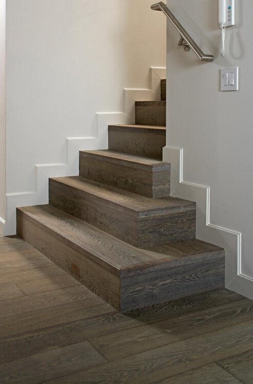

pestka56 04.11.2013 19:52 Zgłoś naruszenie Udostępnij Napisano 4 Listopada 2013 Jeszcze 2 przepiękne balustrady Bez nich schody byłyby przeciętne. Dyskretne balustrady Czyżby schody z deski warstwowej ??? W każdym razie z tej samej, z której wykonano podłogę Cytuj Odnośnik do komentarza Udostępnij na innych stronach Więcej opcji udostępniania
