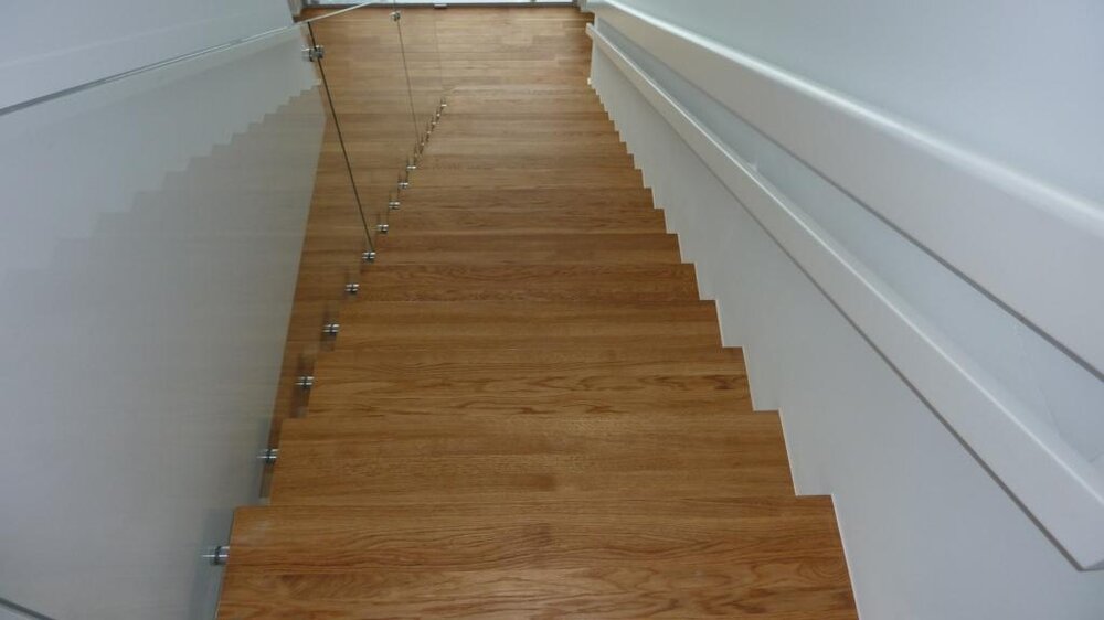

LasekD 07.11.2013 13:14 Zgłoś naruszenie Udostępnij Napisano 7 Listopada 2013 (edytowane) f.5 napisał: Czy takie schody są sztywne ? rozumiem ze taki wspornik mozna malować na dowolny kolor (nie mam tu na mysli rózowego bynajmniej) czy przy takich schodach moze zaistniec balustrada szklana montowana na tych trzpieniach = dinksach Które drozsze dywanowe czy takie ? http://images62.fotosik.pl/347/ecba9c5f69c8c0aamed.jpg Jeszcze jedno pytanie czy mogło by sie tak zdazyc aby ten wspornik ten podest był wyzszy niz stopnie - będzie to mocno przeszkadzać ? W przyszłym tygodniu montuję takie schody tyle że balustrada szklana na rotulach więc jak zamontuję zapodam zdjęcia Na razie bez szkła bo ono będzie montowane tuż przed zamieszkaniem Policzki z blachy stalowej 10mm malowanej proszkowo Stopnie dąb olejowany Schody będą przykręcone tylko do ściany oraz stropu i to w zupełności wystarczy W podłodze nie ma konieczności montowania jeśli obawiasz się o instalację U mnie takie schody bez balustrady kosztują połowę ceny dywanowych samonośnych bez balustrady Już Ci pisałem że jeśli tak bardzo Ci zależy na głębokości stopnia to olej dywanowe bo to najgorsze rozwiązanie dla Twojej stopy a zrób ażurowe albo wspornikowe które zachodzą na siebie i tu przynajmniej przy wchodzeniu będziesz miał komfort Edytowane 7 Listopada 2013 przez LasekD Cytuj Odnośnik do komentarza Udostępnij na innych stronach Więcej opcji udostępniania
LasekD 07.11.2013 13:30 Zgłoś naruszenie Udostępnij Napisano 7 Listopada 2013 Per*hod napisał: Ten typ schodów policzkowych ze szkłem istnieje jeszcze w wersji wmontowanej w blachę, bez rotuli. Cos takiego jak na zdjęciu[ATTACH=CONFIG]222638[/ATTACH] Jeśli policzek z blachy 10mm to może być ciężko;) Cytuj Odnośnik do komentarza Udostępnij na innych stronach Więcej opcji udostępniania
f.5 07.11.2013 15:18 Zgłoś naruszenie Udostępnij Napisano 7 Listopada 2013 LasekD napisał: W przyszłym tygodniu montuję takie schody tyle że balustrada szklana na rotulach więc jak zamontuję zapodam zdjęcia Na razie bez szkła bo ono będzie montowane tuż przed zamieszkaniem Policzki z blachy stalowej 10mm malowanej proszkowo Stopnie dąb olejowany Schody będą przykręcone tylko do ściany oraz stropu i to w zupełności wystarczy W podłodze nie ma konieczności montowania jeśli obawiasz się o instalację U mnie takie schody bez balustrady kosztują połowę ceny dywanowych samonośnych bez balustrady Już Ci pisałem że jeśli tak bardzo Ci zależy na głębokości stopnia to olej dywanowe bo to najgorsze rozwiązanie dla Twojej stopy a zrób ażurowe albo wspornikowe które zachodzą na siebie i tu przynajmniej przy wchodzeniu będziesz miał komfort [ATTACH=CONFIG]222995[/ATTACH] i tak niestety bądz stety zrobię czyli muszę zrezygnowac z dywanowych bo 25 cm to dla mojej stopy za mało. Tak jak pisałem wczesniej mam porownanie bo uzytkuję schody 19 cm wys na 26 cm dł i tragedii nie ma ale wygodnie tez nie jest. jest jeszcze kwestia tego ze uzytkuje je w butach a to na pewno jest inaczej niz w warunkach domowych itd. Popropszę o zdjecia tych sochodów ktore montujesz szczegolnie ze będą olejowane Osobiscie podłogę bedę miał olejowaną jednak schody lakierowane Cytuj Odnośnik do komentarza Udostępnij na innych stronach Więcej opcji udostępniania

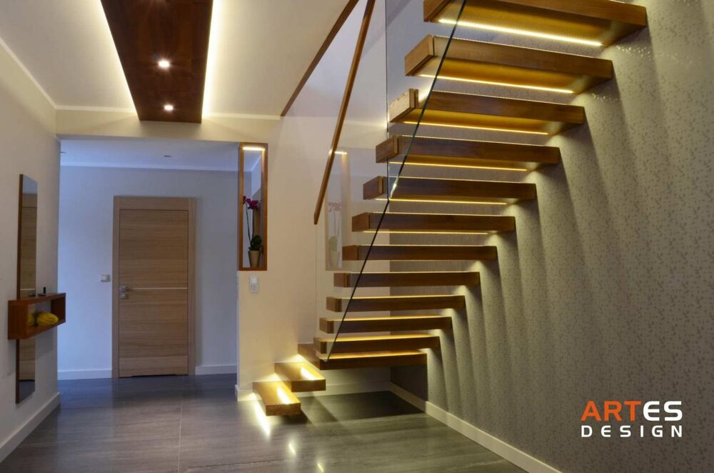

pestka56 07.11.2013 15:39 Zgłoś naruszenie Udostępnij Napisano 7 Listopada 2013 Radku, a nie podobają Ci się te stopnie One są podcięte, więc więcej miejsca na stopy, a jednocześnie można je pomiędzy policzkami zamontować tak, że nie będzie prześwitów Cytuj Odnośnik do komentarza Udostępnij na innych stronach Więcej opcji udostępniania
LasekD 07.11.2013 16:25 Zgłoś naruszenie Udostępnij Napisano 7 Listopada 2013 (edytowane) f.5 napisał: Popropszę o zdjecia tych sochodów ktore montujesz szczegolnie ze będą olejowane Osobiscie podłogę bedę miał olejowaną jednak schody lakierowane Fotek nie omieszkam zamieścić chociaż na razie będą one "surowe" bo po montażu schodów (nie wiem kiedy) będzie kładziony kamień na ścianę do której będą przylegać Teraz jest tam goły beton Pytasz o kolor? Będzie to Loba Impact Oil,czyli bezbarwny,który wnioskując z Twoich poprzednich postów nie bardzo przypadł Ci do gustu Tu masz jak to wygląda Wiem,że preferujesz ciemniejsze kolory,więc można zaolejować czymś ciemniejszym,np. Osmo (nie pamieętam teraz dokładnie koloru) No i pytanie dodatkowe Dlaczego robisz podłogę olejowaną,a schody lakierowane:o Na odwrót to jeszcze bym zrozumiał Z olejowaniem podłóg wiążą się dla "nie myślących;)" problemy bo trzeba bujać się z przestawianiem mebli co trzy lata Na schodach nie trzeba nic przestawiać,więc olejowanie ich co parę lat nie stwarza problemu W dodatku,czy to lakier,czy to olej,na schodach "zużywa" się dużo szybciej,niż na podłogach Więc nie wiem kto Ci takie rozwiązanie zaproponował pestka56 napisał: Radku, a nie podobają Ci się te stopnie [ATTACH=CONFIG]223044[/ATTACH][ATTACH=CONFIG]223045[/ATTACH][ATTACH=CONFIG]223046[/ATTACH][ATTACH=CONFIG]223048[/ATTACH][ATTACH=CONFIG]223047[/ATTACH] One są podcięte, więc więcej miejsca na stopy, a jednocześnie można je pomiędzy policzkami zamontować tak, że nie będzie prześwitów Droga pestko to jest rozwiązanie raczej na podłoże z betonu W końcu te stopnie muszą na czymś leżeć i raczej nie na karton-gipsie;) W dodatku u Radka pod schodami jest wejście do kuchni No ale schody super Jak będziesz miała chętnego,to podejmę się takiego wyzwania (to odnoście tych zakrętąsów o które pytałaś i są piękne,ale to nie moja "działka";) edycja Można też zrobić dywany coś na wzór pestki czyli stopień z podstopniem nie pod kątem prostym,tylko w kształcie typowego Z Wtedy przy wchodzeniu będą wygodniejsze,bo głębsze ale kto się tego podejmie? Widziałem gdzieś takie rozwiązania ale nie wiem czy nie było to tylko na wizualizacjach;) edyta II pestko zwracam honor,bo teraz dopiero doczytałem że napisałaś,aby zamontować je pomiędzy policzkami a nie tak jak na fotach ,które wkleiłaś Tak jak najbardziej się da:) Podsmaruję tutaj trochę z wazeliną Twoja widza nt schodów jest przeogromna Edytowane 7 Listopada 2013 przez LasekD Cytuj Odnośnik do komentarza Udostępnij na innych stronach Więcej opcji udostępniania
pestka56 07.11.2013 17:40 Zgłoś naruszenie Udostępnij Napisano 7 Listopada 2013 Dzięki Lasek. Miła ta wazelinka Fotkę dywanowych o przekroju zygzaka mam gdzieś zachowane. Jeśli znajdę, wkleję. Robert Skitek, będzie montował pełne drewno – belki o przekroju trójkąta, z takim właśnie trójkątnym podcięciem, na dwóch stalowych szynach. Tu myślałam o ukośnie montowanych podstopniach na tyle precyzyjnie, żeby nie było szpar i gdyby policzki były przezroczyste, schody widoczne z boku wyglądałyby jak dywanowe. Takie stopnie można też podeprzeć belkami od dołu. Cytuj Odnośnik do komentarza Udostępnij na innych stronach Więcej opcji udostępniania
f.5 07.11.2013 21:38 Zgłoś naruszenie Udostępnij Napisano 7 Listopada 2013 pestka56 napisał: Radku, a nie podobają Ci się te stopnie [ATTACH=CONFIG]223044[/ATTACH][ATTACH=CONFIG]223045[/ATTACH][ATTACH=CONFIG]223046[/ATTACH][ATTACH=CONFIG]223048[/ATTACH][ATTACH=CONFIG]223047[/ATTACH] One są podcięte, więc więcej miejsca na stopy, a jednocześnie można je pomiędzy policzkami zamontować tak, że nie będzie prześwitów Prawdę mowiąc Pestko zbyt odwazne dla mnie - nie brałem takich pod uwagę. natomiast sciana bajka lecz tylko w salonie. nawet jest podobna lekki bez / piaskowy http://images64.fotosik.pl/356/5cea0574c54ec0bamed.jpg http://images64.fotosik.pl/356/fc280f2db088f89cmed.jpg jednak nie jestem tak odwazny aby całą klatkę schodową tą płytką obkładać za duzo tego by było ...... sciana będzie biała , wiem będzie sie brudziła. Cytuj Odnośnik do komentarza Udostępnij na innych stronach Więcej opcji udostępniania
f.5 07.11.2013 21:59 Zgłoś naruszenie Udostępnij Napisano 7 Listopada 2013 LasekD napisał: Fotek nie omieszkam zamieścić chociaż na razie będą one "surowe" bo po montażu schodów (nie wiem kiedy) będzie kładziony kamień na ścianę do której będą przylegać Teraz jest tam goły beton Pytasz o kolor? Będzie to Loba Impact Oil,czyli bezbarwny,który wnioskując z Twoich poprzednich postów nie bardzo przypadł Ci do gustu Tu masz jak to wygląda [ATTACH=CONFIG]223052[/ATTACH][ATTACH=CONFIG]223053[/ATTACH] Wiem,że preferujesz ciemniejsze kolory,więc można zaolejować czymś ciemniejszym,np. Osmo (nie pamieętam teraz dokładnie koloru) [ATTACH=CONFIG]223054[/ATTACH] No i pytanie dodatkowe Dlaczego robisz podłogę olejowaną,a schody lakierowane:o Na odwrót to jeszcze bym zrozumiał Z olejowaniem podłóg wiążą się dla "nie myślących;)" problemy bo trzeba bujać się z przestawianiem mebli co trzy lata Na schodach nie trzeba nic przestawiać,więc olejowanie ich co parę lat nie stwarza problemu W dodatku,czy to lakier,czy to olej,na schodach "zużywa" się dużo szybciej,niż na podłogach Więc nie wiem kto Ci takie rozwiązanie zaproponował kolor stopni ciemny dopasowuję do okien i podłogi oczywiscie w roznym swietle roznie on wygląda ale generalnie jest ciemny podłoga zamowiona ma byc na dniach montowana. http://images61.fotosik.pl/217/267cb1f92cbd1301med.jpg http://images62.fotosik.pl/356/e5fc1040d6735e10med.jpg dlaczego olejowana ? ano dlatego ze w tej chwili mam podłogę kempas lakierowaną i po 5 latach srednio wygląda lakier. na dole jest taras i kominek i olej bardziej sie sprawdzi bo dom latem bedzie otwarty http://images47.fotosik.pl/1846/08a338e43df87fdemed.jpg na gorę idzie dąb Quercus manufaktura olejowosk bardzoej błyszczący jest - wygląda jak lakier a jak w pielęgnacji czas pokaze. co do lakieru na schodach usłyszałem opinię ze jest na tyle twardy ze powinien wytrzymac co najmniej 10 lat oczywiscie to czyjas opinia więc jak widzisz ile fachowców tyle opini i pomysłów Powiem szczerze ze jeszcze nie widziałem schodów olejowanych ale osobiscie mało w zyciu widziałem- jeszcze nie podjąłem decyzji jak by co.... Cytuj Odnośnik do komentarza Udostępnij na innych stronach Więcej opcji udostępniania
pestka56 07.11.2013 22:01 Zgłoś naruszenie Udostępnij Napisano 7 Listopada 2013 (edytowane) Ja nie myślałam o namawianiu Ciebie na następną cegiełkową ścianę. Zostaw ją białą, najwyżej porozglądaj się za super farbą dobra do mycia - może tu znajdziesz http://www.farbykabe.pl/products,group,48,farby.html Chodziło mi tylko o stopnie schodów. Jak trzeba to drzewienne olejowane, albo – skoro wolisz – lakierowane. Takie trójkątne z profilu stopnie z podcięciem typu „Z” pozwolą zrobić szersze stopnie. Stalowe, może czarne, antracytowe lub szare policzki, a między nimi wstawione stopnie 30 cm szerokości zachodzące z konieczności na siebie. Do tego łączące je ze sobą podstopnice. Gdzie tu awangarda Dorzucę swój głos za olejem lub olejo-woskiem. Nawet jeśli ulegają uszkodzeniu, to naprawa jest miejscowa i nie pozostawia śladów. Można ją wykonać nawet samodzielnie. Lakier uszkodzony oznacza cyklinowanie całej powierzchni. Dla mnie to go kompletnie dyskwalifikuje jako wykończenie. Mieszkałam na lakierowanych dębowych podłogach większość życia i wiem jak łatwo je uszkodzić. Niby takie twarde, a matowieją nawet pod dywanem. Raz położysz na parę miesięcy i koniec musi zostać w tym samym miejscu, bo przytarł lakier i już jest różnica powierzchni w stosunku do części odkrytej. Teraz mam podłogi ze zwykłej sosny olejowane. Dwa koty i nas dwoje, a w porywach trochę więcej osób chodzi po nich, często przelatując przez salon w brudnym obuwiu. Pewnie, że się starzeją, ale naturalnie to wygląda. Odświeżanie robię osobiście co 3 lata, bo nie bardzo mi się chce częściej. Edytowane 8 Listopada 2013 przez pestka56 Cytuj Odnośnik do komentarza Udostępnij na innych stronach Więcej opcji udostępniania

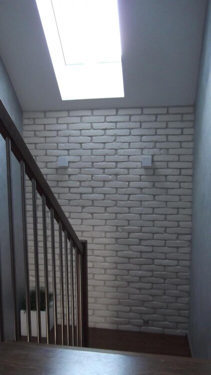

Justyna P 10.11.2013 09:47 Zgłoś naruszenie Udostępnij Napisano 10 Listopada 2013 Nasze schody - niestety z barierkami - dużo lepiej wyglądały bez Cytuj Odnośnik do komentarza Udostępnij na innych stronach Więcej opcji udostępniania
Justyna P 10.11.2013 09:50 Zgłoś naruszenie Udostępnij Napisano 10 Listopada 2013 - te zdjęcia nie chciały się dodać w poprzednim poście. A tak naprawdę na nich kolor jest najbardziej zbliżony do rzeczywistego Cytuj Odnośnik do komentarza Udostępnij na innych stronach Więcej opcji udostępniania
