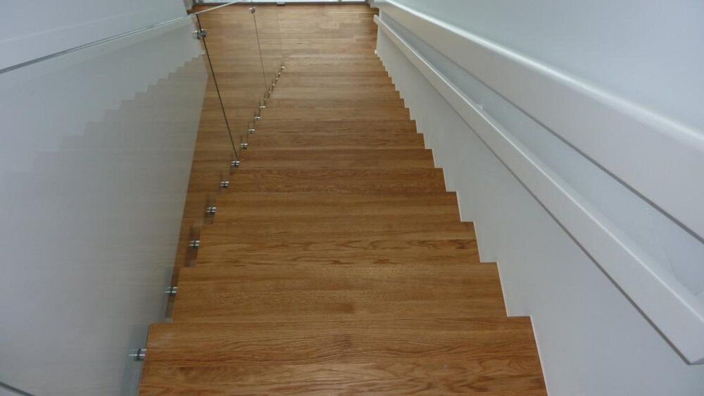

LasekD 18.01.2014 11:29 Zgłoś naruszenie Udostępnij Napisano 18 Stycznia 2014 (edytowane) Strasznie kiepskie te zdjęcia,ale już na pierwszy rzut oka widać,że to jest robione z kiepskiej jakości drewna Na dodatek nie wiem czy dobrze widzę,na pierwszym stopniu jest sęk? Druga sprawa-to zależy za jakie pieniądze te schody i jakie poczyniliście ustalenia bo schody dębowe a dębowe mogą różnie wyglądać,ale i różnie kosztować Jednak ta różnica w kolorze jest nie do przyjęcia,bo wygląda to jakby dwa pierwsze stopnie były olejowane,a następne dwa lakierowane Wiadomo że drewno różni się kolorystyką i na tym polega jego urok,ale u Ciebie te stopnie są jakby z innej parafii Zobacz,17 stopni z litego dębu i porównaj do swoich Zrób porządne fotki,bo te są strasznie zamglone ps. Jak tak będzie wyglądał stół,to ja dziękuję Edytowane 18 Stycznia 2014 przez LasekD Cytuj Odnośnik do komentarza Udostępnij na innych stronach Więcej opcji udostępniania

kasik6 18.01.2014 16:35 Zgłoś naruszenie Udostępnij Napisano 18 Stycznia 2014 Strasznie kiepskie te zdjęcia,ale już na pierwszy rzut oka widać,że to jest robione z kiepskiej jakości drewna Na dodatek nie wiem czy dobrze widzę,na pierwszym stopniu jest sęk? Druga sprawa-to zależy za jakie pieniądze te schody i jakie poczyniliście ustalenia bo schody dębowe a dębowe mogą różnie wyglądać,ale i różnie kosztować Jednak ta różnica w kolorze jest nie do przyjęcia,bo wygląda to jakby dwa pierwsze stopnie były olejowane,a następne dwa lakierowane Wiadomo że drewno różni się kolorystyką i na tym polega jego urok,ale u Ciebie te stopnie są jakby z innej parafii Zobacz,17 stopni z litego dębu i porównaj do swoich [ATTACH=CONFIG]235842[/ATTACH] Zrób porządne fotki,bo te są strasznie zamglone ps. Jak tak będzie wyglądał stół,to ja dziękuję piękne schody, moim daleko do nich a stół to chyba kupię w ikei i będę miała spokój, ale nie będę miała dębowego stołu Cytuj Odnośnik do komentarza Udostępnij na innych stronach Więcej opcji udostępniania
