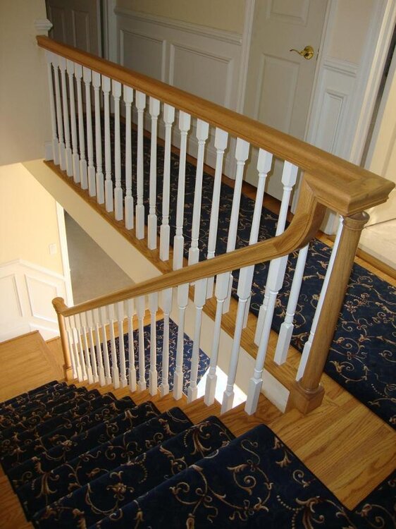

JacekJ. 09.02.2014 22:05 Zgłoś naruszenie Udostępnij Napisano 9 Lutego 2014 Jacek.J piękne te schody!!! Pochwał sie jak juz bedą skończone. Proszę: http://imagizer.imageshack.us/v2/640x480q90/547/ah8d.jpg http://imagizer.imageshack.us/v2/640x480q90/802/gs6v.jpg http://imagizer.imageshack.us/v2/640x480q90/191/n1x1.jpg http://imagizer.imageshack.us/v2/640x480q90/853/c1yv.jpg Cytuj Odnośnik do komentarza Udostępnij na innych stronach Więcej opcji udostępniania
pestka56 10.02.2014 03:23 Zgłoś naruszenie Udostępnij Napisano 10 Lutego 2014 Proszę: Bardzo ładne, szczególnie tam gdzie na ścianie cegiełki Cytuj Odnośnik do komentarza Udostępnij na innych stronach Więcej opcji udostępniania
pestka56 10.02.2014 03:51 Zgłoś naruszenie Udostępnij Napisano 10 Lutego 2014 (edytowane) No tak, z tym dzielonym spocznikiem to całkiem co innego mieliśmy na myśli Tak to się rozmawia ze mną. W końcu nie jestem fachowcem od schodów. Artuditu, nie było łatwo znaleźć balustrady bez wystających słupków, ale mam i to jakie fajne. Znalazłam australijską stronę firmy Slattery & Acquroff http://www.stairking.com.au/ . Wyciągnęłam z niej trochę fotek, ale myślę, że warto tak pogrzebać osobiście. Są naprawdę fajne pomysły do skorzystania. Mając taki dorobek na stronie chyba łatwiej o klienta (?) a w każdym razie jest co pokazać temu klientowi. Edytowane 18 Lutego 2014 przez pestka56 Cytuj Odnośnik do komentarza Udostępnij na innych stronach Więcej opcji udostępniania
