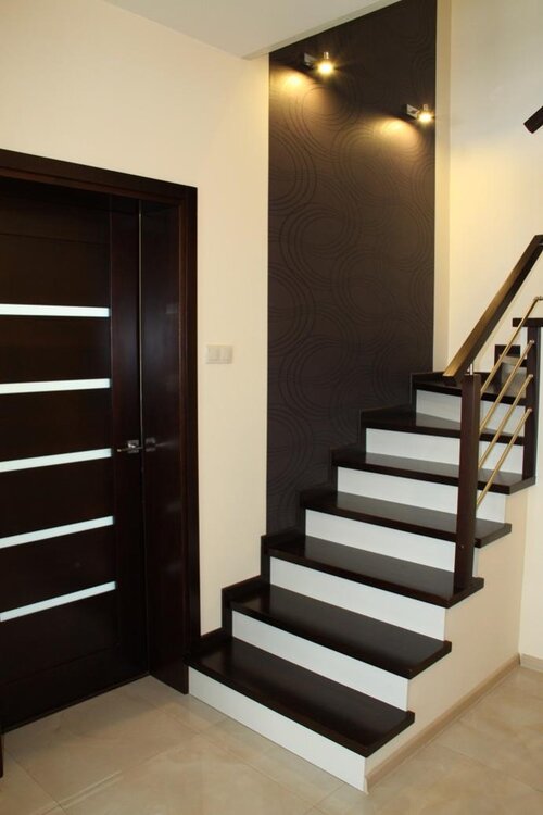

pestka56 03.05.2014 18:56 Zgłoś naruszenie Udostępnij Napisano 3 Maja 2014 Pięknie wygląda ta wykładzina dywanowa na schodach Ciekawie zrobione oświetlenie Sztuka kontrastów - tym razem schody jasne, a ściana ciemna Cytuj Odnośnik do komentarza Udostępnij na innych stronach Więcej opcji udostępniania
