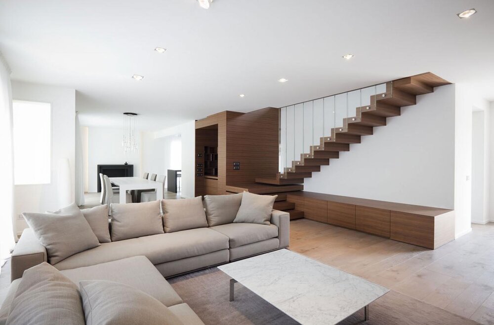

belgijska pralinka 12.06.2014 19:27 Zgłoś naruszenie Udostępnij Napisano 12 Czerwca 2014 jeszcze sciany ze szkla brakuje .co myslicie? Cytuj Odnośnik do komentarza Udostępnij na innych stronach Więcej opcji udostępniania
inż.maliniak 13.06.2014 07:48 Zgłoś naruszenie Udostępnij Napisano 13 Czerwca 2014 [ATTACH=CONFIG]265130[/ATTACH][ATTACH=CONFIG]265131[/ATTACH]jeszcze sciany ze szkla brakuje .co myslicie? ...stopnie wyszły super tylko je obróć bo szyja boli Cytuj Odnośnik do komentarza Udostępnij na innych stronach Więcej opcji udostępniania
