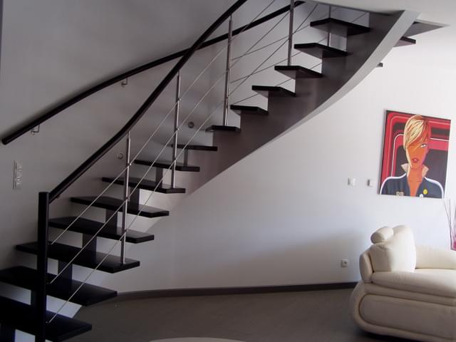

ampersc 13.06.2014 17:35 Zgłoś naruszenie Udostępnij Napisano 13 Czerwca 2014 Chciałbym się pochwalić schodami na antresolę , które sami z żoną zaprojektowaliśmy i wykonaliśmy już rękami fachowców. Cytuj Odnośnik do komentarza Udostępnij na innych stronach Więcej opcji udostępniania

maurra 13.06.2014 20:03 Zgłoś naruszenie Udostępnij Napisano 13 Czerwca 2014 Chciałbym się pochwalić schodami na antresolę , które sami z żoną zaprojektowaliśmy i wykonaliśmy już rękami fachowców. pięknie wyszły! a powiedz jeszcze czy na piętrze masz oświetlenie założone na belki stropowe czy tylko mi sie wydaje? Cytuj Odnośnik do komentarza Udostępnij na innych stronach Więcej opcji udostępniania
ampersc 13.06.2014 20:13 Zgłoś naruszenie Udostępnij Napisano 13 Czerwca 2014 Dokładnie na belkach listwy LED 22W Cytuj Odnośnik do komentarza Udostępnij na innych stronach Więcej opcji udostępniania
wojgoc 13.06.2014 20:31 Zgłoś naruszenie Udostępnij Napisano 13 Czerwca 2014 Dokładnie na belkach listwy LED 22W a ściana przy schodach czym jest wykończona? Cytuj Odnośnik do komentarza Udostępnij na innych stronach Więcej opcji udostępniania
piu 13.06.2014 20:39 Zgłoś naruszenie Udostępnij Napisano 13 Czerwca 2014 a mnie to jakoś w całości nie gra, przykro mi ((((-- Chodzi mi o ułożenie tych schodów i poręczy, że się nie łączą płynnie i ten ostatni schodek taki mały... I jeszcze tak bardzo wchodzą w przejście Bo same materiały ładne, ale jakiś inny układ tu powinien być. Cytuj Odnośnik do komentarza Udostępnij na innych stronach Więcej opcji udostępniania
pestka56 13.06.2014 20:54 Zgłoś naruszenie Udostępnij Napisano 13 Czerwca 2014 Dobrze piszesz Piu Bo ta balustrada przytłacza, a materiały i proporcje kłócą się ze sobą. Gdyby schody miały grubsze trepy, to może agresywność nowoczesnej i nieco przeładowanej balustrady by jakoś uszła. Ale w tej sytuacji dałabym cienkie linki zamiast tych bogatych prętów. A jako paralelę do czarnej belki pod schodami pochwyt przemalowałabym na ten sam kolor. Poza tym te schody są niebezpieczne. Górny bieg jest okey. Dolny zabieg, aż prosi się o zapomnienie, że nie ma balustrady po lewej schodząc z góry. Można zaliczyć fikołka z saltem prosto na podłogę. Cytuj Odnośnik do komentarza Udostępnij na innych stronach Więcej opcji udostępniania
piu 13.06.2014 21:41 Zgłoś naruszenie Udostępnij Napisano 13 Czerwca 2014 Górny bieg jest także bardzo niebezpieczny. Truchlałabym przy dzieciach, które uwielbiają się wspinać na poziome barierki, a tam pod spodem dziura... A już kompletnie nie wyobrażam sobie, jak można pod tymi schodami bezpiecznie przechodzić, a to jest chyba ruchliwa komunikacja http://forum.muratordom.pl/attachment.php?attachmentid=265212&d=1402680651 Chciałbym się pochwalić schodami na antresolę , które sami z żoną zaprojektowaliśmy i wykonaliśmy już rękami fachowców. co was do tego skłoniło, by się samemu porwać na projektowanie? Cytuj Odnośnik do komentarza Udostępnij na innych stronach Więcej opcji udostępniania

pestka56 13.06.2014 21:53 Zgłoś naruszenie Udostępnij Napisano 13 Czerwca 2014 (edytowane) Chęć projektowania akurat dobrze rozumiem. To spora frajda. Poza tym każdy przyszły właściciel schodów w jakiś sposób je projektuje sam. Trzeba przecież wyrazić swoje oczekiwania. Jednak potem, ktoś to musi przeliczyć, opracować technicznie i wreszcie wykonać. Mnie bardziej dziwi, że te schody zostały w tej formie wykonane Edytowane 13 Czerwca 2014 przez pestka56 Cytuj Odnośnik do komentarza Udostępnij na innych stronach Więcej opcji udostępniania
robert skitek 13.06.2014 22:02 Zgłoś naruszenie Udostępnij Napisano 13 Czerwca 2014 Nie, nie o to mi chodziło. Po pierwsze projektowanie, a już szczególnie urządzanie wnętrz jest wielką frajdą dla inwestorów. Ile to już razy tu słyszałem/czytałem: "jak to ktoś obcy miałby mi projektować moje wnętrze". No i drugi powód, może już poboczny, to koszty. Schody dla amatora nie są przecież brzydkie, a błędów (funkcjonalnych, a tym bardziej kompozycyjnych) w nich nie zauważy. A wykonawca, jak to wykonawca, inwestorowi się przecież nie postawi. Cytuj Odnośnik do komentarza Udostępnij na innych stronach Więcej opcji udostępniania
margaryt 14.06.2014 07:49 Zgłoś naruszenie Udostępnij Napisano 14 Czerwca 2014 Zgadzam sie ze schody mają zachwiane proporcje, gł. przez balustrade chyba niewygodnie sie pod nimi przechodzi? Cytuj Odnośnik do komentarza Udostępnij na innych stronach Więcej opcji udostępniania
pestka56 14.06.2014 11:08 Zgłoś naruszenie Udostępnij Napisano 14 Czerwca 2014 Robert, chyba nie chodzi o stawianie się inwestorowi. Wiem, bo zmacałam na własnej skórze, czym może grozić wyrażanie własnego zdania. Ale mimo to dobrze jest zachować trochę odwagi i wytknąć inwestorowi co jest źle, co jest niebezpieczne. Bezpieczeństwo w przypadku schodów jest najważniejsze. Diabli niech biorą urodę jak już się komuś tak podoba, trudno. Nie wykonawca będzie z tym żył i na to patrzył. Jednak jeśli ktoś z tych schodów spadnie, to może się to źle skończyć także dla wykonawcy. Wolałabym zaryzykować i oświecić inwestora, a nawet wręcz odmówić wykonania niektórych elementów w takiej formie. Cytuj Odnośnik do komentarza Udostępnij na innych stronach Więcej opcji udostępniania
robert skitek 14.06.2014 11:23 Zgłoś naruszenie Udostępnij Napisano 14 Czerwca 2014 Oczywiście, że asertywność jest w takim przypadku pożądana, czasem niezbędna, ale rozmowa z inwestorem, szczególnie takim, który sam wie najlepiej (przepraszam - piszę ogólnie, nie akurat o właścicielach tych schodów), to jest bardzo trudna rzecz. Piszę to z własnego doświadczenia - w końcu projektuję ludziom domy, czasem i ich wnętrza. Ludzie i ich reakcje są bardzo różni. To dotyczy i wykonawcy (czy projektanta) i inwestora. Nie wiemy jak było w tym przypadku, ale po takiej dyskusji nie sądzę, żeby ampersc chciał się na ten temat wypowiadać... Cytuj Odnośnik do komentarza Udostępnij na innych stronach Więcej opcji udostępniania
pestka56 14.06.2014 12:44 Zgłoś naruszenie Udostępnij Napisano 14 Czerwca 2014 Mam nadzieję, że Ampersc nie odbiera jej jako złośliwości z naszej strony. Czasem zupełnie nieświadomie popełniamy rzeczy, które w efekcie okazują się nie do końca dobrze przemyślane. Często, gdy robiąc projekt jestem nim zbyt zachwycona, proszę znajomych grafików (i nie tylko) o obejrzenie zanim puszczę w świat. Drugie oko zawsze widzi coś czego projektant nie zauważa. Być może Ampersc sam teraz dopatrzy się problemów schodowych. Być może będzie mieć kiedyś możliwość i chęć zmiany. Nasza dyskusja powinna wtedy być pomocna Cytuj Odnośnik do komentarza Udostępnij na innych stronach Więcej opcji udostępniania

Oszolom 15.06.2014 20:20 Zgłoś naruszenie Udostępnij Napisano 15 Czerwca 2014 Hmmm.....A ja powiem dla równowagi że schody Apersca bardzo mi się podobają.No nie może być tak, żeby dwie czy trzy osoby decydowaly o tym co jest brzydkie i złe a co nie. Nie wiem o co Wam chodzi z tymi schodami.Są bardzo lekie, przestrzenne, trochę na wzór modułowych , ale z centralną wangą.Nie wiem gdzie macie ciężką balustradę?, lekka industrialna balustrada z poręczą w kolorze trepów.Nowocześnie, na linkach - o co chodzi? miał sobie "drzewienne" tralki wrzucić?.Asperc gratuluję pomysłu, konsekwencji i efektu końcowego. Jedyne co rzeczywiście może być niebezpieczne to brak zabezpieczenia przy barierce na górze, jak Ci dzieciak tam wejdzie i przesunie się po niej w lewo no to może być tragedia, omyśl za wczasu o tym. Schody super. Cytuj Odnośnik do komentarza Udostępnij na innych stronach Więcej opcji udostępniania
piu 16.06.2014 09:41 Zgłoś naruszenie Udostępnij Napisano 16 Czerwca 2014 Oszołom przecież piszemy - "materiały ładne" (ja) i "diabli niech biorą urodę" (pestka), ale z bezpieczeństwem tu kiepsko, a to przecież najważniejsze. Przy okazji... http://images33.fotosik.pl/133/ffa60ba88b1e5219.jpg http://images23.fotosik.pl/153/d5bd554bc5aaaceb.jpg http://www.e-manta.eu/forum/download.php?id=5442&sid=3a070924ed1110979dadbfc1230f1621 http://www.e-manta.eu/forum/download.php?id=5443&sid=3a070924ed1110979dadbfc1230f1621 http://bi.gazeta.pl/im/5/11687/z11687845Q,TUTORIALE--Balustrada-upleciona--Zrobiono-ja--stosujac.jpg http://czterykaty.pl/czterykaty/5,57581,11726759,Tutoriale___ze_sznurka.html?i=5 http://bi.gazeta.pl/im/be/9b/b9/z12164030X.jpg http://2.bp.blogspot.com/-ruqdzA2mJuY/Ux4YtGisScI/AAAAAAABLMU/mb2vG_UToE4/s1600/dekoracje_ze_sznura_10.jpg http://www.blog.awx2.pl/wp-content/uploads/2012/02/pb_181109_014.jpg http://www.biawow.com/wp-content/uploads/2013/11/unique-stair-with-string-banister-design-house-renovating-ideas.jpg http://www.biawow.com/wp-content/uploads/2013/11/bright-white-interior-design-contemporary-house-design-with-rustic-exterior.jpg http://www.biawow.com/wp-content/uploads/2013/11/minimalist-interior-design-with-simple-dining-furniture-and-small-wooden-desk.jpghttp://www.biawow.com/unique-village-house-traditional-exterior-modern-interior/the-modern-wall-panel-details http://www.ozstair.com.au/cms/wp-content/uploads/2012/08/Closed-String-S-Steel-Wire-2-299x360.jpg http://st.houzz.com/simgs/ced133d80e540057_4-9454/modern-staircase.jpg http://img.archiexpo.com/images_ae/photo-g/straight-floating-staircases-52499-1690373.jpg http://www.schodydywanowe.pl/images/foto_homepage.jpg Cytuj Odnośnik do komentarza Udostępnij na innych stronach Więcej opcji udostępniania
