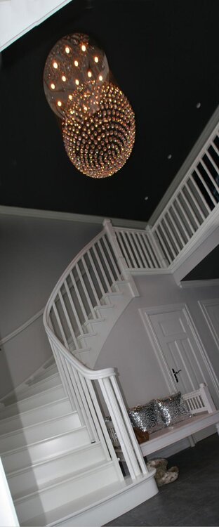

Aleksandryta 22.06.2014 08:04 Zgłoś naruszenie Udostępnij Napisano 22 Czerwca 2014 (edytowane) Schody bardzo ładne w stylu skandynawsko-prowansalskim, ale nie bardzo pasuje mi podłoga na wysoki połysk, która jest raczej stosowana w nowoczesnych, wręcz minimalistycznych wnętrzach...I na górze kolor podłogi (wenge?) nie jest raczej "skandynawski". Ja tutaj widzę dąb postarzany lub pobielony w takich wnętrzach, choć ze względu na ilość zdjęć nie wiadomo, czy dom jest w stylu skandynawskim, czy raczej prowansalskim... Edytowane 22 Czerwca 2014 przez Aleksandryta Cytuj Odnośnik do komentarza Udostępnij na innych stronach Więcej opcji udostępniania
pestka56 22.06.2014 09:46 Zgłoś naruszenie Udostępnij Napisano 22 Czerwca 2014 Wklejałam już te schody kiedyś, ale powtórzę. Może właściciele wnętrz z białymi schodami i klatkami schodowymi zainspirują się. Tu jest wszystko świetnie dobrane. Nie mój styl, ale właścicielka Villi von Krogh poradziła sobie znakomicie. Cytuj Odnośnik do komentarza Udostępnij na innych stronach Więcej opcji udostępniania
Aleksandryta 22.06.2014 11:18 Zgłoś naruszenie Udostępnij Napisano 22 Czerwca 2014 dokładnie o to chodzi piu Cytuj Odnośnik do komentarza Udostępnij na innych stronach Więcej opcji udostępniania
