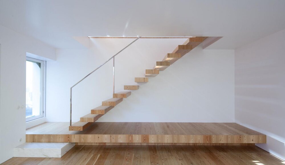

pestka56 25.06.2014 08:15 Zgłoś naruszenie Udostępnij Napisano 25 Czerwca 2014 (edytowane) Mycha, a na kręcone, to jak ty znajdziesz miejsce. Wetniesz się jeszcze bardziej w ten pokój? Potrzebny okrąg o średnicy dwa razy bieg schodów + nie wiem ile jeszcze. Schody kręcone, żeby dało się po nich wchodzić nie jak po drabinie muszą być też szersze od prostych czy zabiegowych. Z zabiegiem na dole może być bardzo ładnie. Dolne 3 stopnie można zabudować i pociągnąć taką niską zabudowę, aż do drzwi. Dopiero kolejne stopnie zrobić takie jak ci się spodobały. To będzie bardzo ciekawe rozwiązanie. A w zabudowie zawsze coś schowasz. Domek masz nie za wielki. To się przyda. Wklejałam tu takie schody oparte na dole o zabudowę. Nie są dokładnie takie jak wyglądałyby Twoje, ale ja mogę sobie wyobrazić na ich podstawie rozwiązanie u Ciebie. Edytowane 25 Czerwca 2014 przez pestka56 Cytuj Odnośnik do komentarza https://forum.murator.pl/topic/82859-schody-pochwalcie-si%C4%99-zapytajcie/page/247/#findComment-6498121 Udostępnij na innych stronach Więcej opcji udostępniania
mycha. 25.06.2014 08:59 Zgłoś naruszenie Udostępnij Napisano 25 Czerwca 2014 Pestko dziękuję za rozjaśnienie tematu tymi zdjęciami, jesteś niesamowita Podoba mi się to pierwsze rozwiązanie, drugie też, ale nie pasuje u mnie, a to na pierwszym zdjęciu, już sobie to wyobraziłam u siebie, jak dam drzwi na prawo , koło komina, no i ta ciekawa niska zabudowa, bardzo przydatna w niewielkim domu Co do domu, to fakt mały, bo chcieliśmy mniejszy, teraz mieszkamy w większym, ale jak już ściany powstały to mimo, że ja lubię małe pomieszczenia, to ciężko mądrze rozplanować pomieszczenia. Zwłaszcza problem był ze schodami, kuchnią, bo chcę mieć spiżarkę i łazienką, bo trzeba wcisnąć jeszcze bidet Ale jestem za to dumna, jak rozwiązałam problem z kotłownią i pralnią, też dzięki podpowiedzią forumowiczów Cytuj Odnośnik do komentarza https://forum.murator.pl/topic/82859-schody-pochwalcie-si%C4%99-zapytajcie/page/247/#findComment-6498184 Udostępnij na innych stronach Więcej opcji udostępniania
pestka56 25.06.2014 09:22 Zgłoś naruszenie Udostępnij Napisano 25 Czerwca 2014 Mycha, pierwsze rozwiązanie jest najbliższe temu co można u Ciebie zrobić, tylko pamiętaj, że tu jest podest, a Ty z konieczności musisz mieć zabieg. Tak wyglądałby ten zabieg na dole Dwie fotki do kolekcji pomysłów co można zrobić pod schodami Te na wszelki wypadek Też są piękne i może nie za∆ęłyby zbyt wiele miejsca. O to trzeba pomęczyć dobrego fachowca Można by dla nich wyciąć dodatkowy prostokącik z sypialni. Wtedy miałabyś na pozostałej części ściany tę szafę, a do 7 stopnia można zrobić zabudowę. Wyżej byłyby już takie delikatne jak te. Cytuj Odnośnik do komentarza https://forum.murator.pl/topic/82859-schody-pochwalcie-si%C4%99-zapytajcie/page/247/#findComment-6498205 Udostępnij na innych stronach Więcej opcji udostępniania
