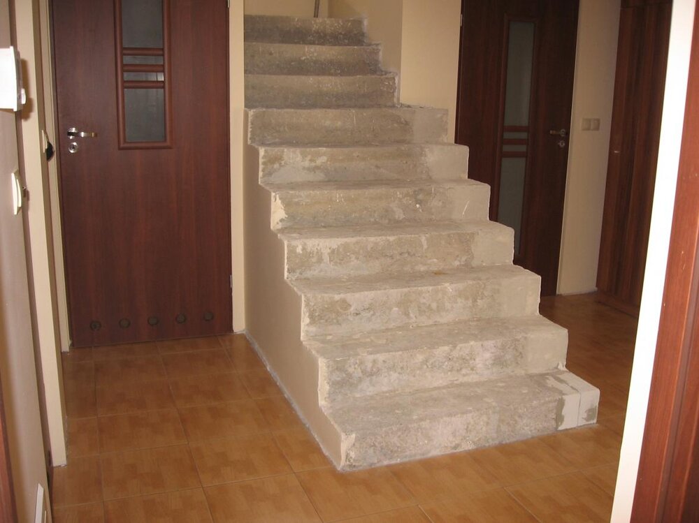

Niureczka 27.06.2014 07:43 Zgłoś naruszenie Udostępnij Napisano 27 Czerwca 2014 Piu ja nie mam innej możliwości oświetlenia wchodów bo w większej mierze są one bez ścian : Cytuj Odnośnik do komentarza https://forum.murator.pl/topic/82859-schody-pochwalcie-si%C4%99-zapytajcie/page/248/#findComment-6500860 Udostępnij na innych stronach Więcej opcji udostępniania

aberowski 27.06.2014 08:34 Zgłoś naruszenie Udostępnij Napisano 27 Czerwca 2014 Piu ja nie mam innej możliwości oświetlenia wchodów bo w większej mierze są one bez ścian : [ATTACH=CONFIG]267536[/ATTACH] może dałoby się gdzieś ledziki schować jednak, trzeba pogadać z gościem który będzie je robił czy widzi opcje Cytuj Odnośnik do komentarza https://forum.murator.pl/topic/82859-schody-pochwalcie-si%C4%99-zapytajcie/page/248/#findComment-6500979 Udostępnij na innych stronach Więcej opcji udostępniania
DANTERIUSZ 27.06.2014 09:20 Zgłoś naruszenie Udostępnij Napisano 27 Czerwca 2014 no nie wiem gdzie byś chciał te ledy schować, ewentualnie inne lampki pod przyszłym drewnem Cytuj Odnośnik do komentarza https://forum.murator.pl/topic/82859-schody-pochwalcie-si%C4%99-zapytajcie/page/248/#findComment-6501106 Udostępnij na innych stronach Więcej opcji udostępniania
