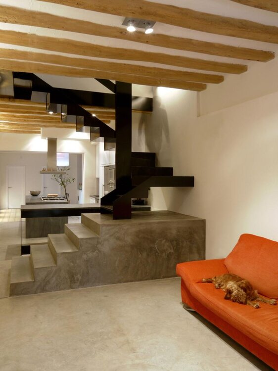

Karolina, trochę mnie to co napisałaś w pierwszym poście zdziwiło i kłóciło się z rysunkiem. Pamiętam, że pisałaś kiedyś, że schody na początku kilka stopni w drewnie, a potem okładane płytkami. Rysunek pasował, ale...
no bo właśnie chyba zbyt chaotycznie napisałam i nie szło zrozumieć o ko mi chodzi :bash:
ważne że już się wyjaśniło :) i dobrze pamiętasz jak mają wyglądać te schody :) :)
pestka,dobrze zrozumiałaś
Pierwsze kilka stopni,będzie w całości w drewnie,
a dalsza część w całości w gresie
Przynajmniej tak to odebrałem
Ja bym się nie przejmował tym jak to połączyć,
ale czy to jest dobre rozwiązanie
Wg mnie będzie to wyglądało fatalnie w tym zestawieniu
Nawet na tej wizce kiepsko to wygląda
Nie bardzo rozumiem czemu to ma służyć
To jest jeden bieg schodów,więc nie powinno się go tak ekstrawagancko dzielić
Ale to jest tylko moja subiektywna opinia
no na wizce faktycznie dość kiepsko... mam nadzieję że na żywo wyjdzie dużo lepiej...
oczywiście że może się to nie podobać komuś i dziękuję za opinię
Popatrz jakie są piękne i oryginalne
tylko u mnie odwrotnie materiały - właśnie ta pierwsza fotka mnie urzekła strasznie i to od niej się zaczęło by tak właśnie podzielić schody :)

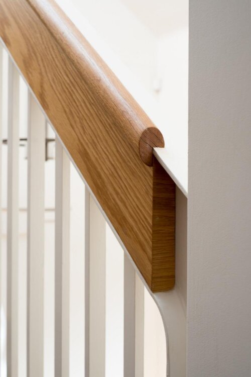

Przepięknie obłożone drewnem stopnie i równie piękna balustrada:Quarterdeck-House-16.jpgQuarterdeck-House-17.jpg

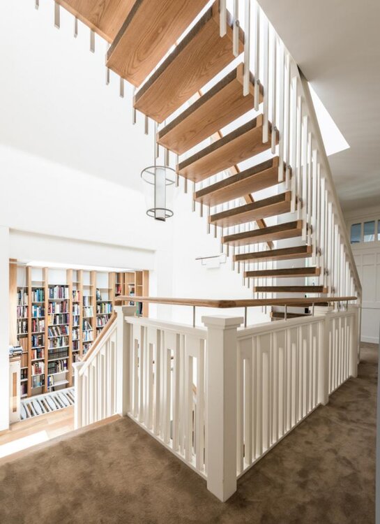

Niespodzianka :) stopnie podwieszone do poręczySTAIRS-Library-in-Fernery-18.jpgSTAIRS-Library-in-Fernery-19.jpgSTAIRS-Library-in-Fernery-20.jpg
