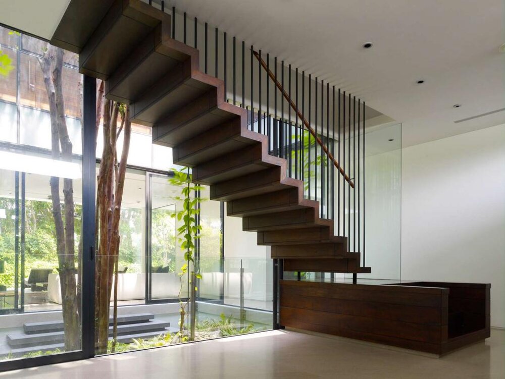

Daniel__ 24.08.2014 18:09 Zgłoś naruszenie Udostępnij Napisano 24 Sierpnia 2014 A te które robiłeś jakie miały wymiary stopni i trepów? Ja mam mieć około 18x24cm wiec niezbyt komfortowy wymiar ale nie mam już miejsca aby je bardziej wyciągnąć. Wystawiłbym nosek o około 4-5cm. schody są zbiegowe w kształcie L, tzn 2 stopnie proste, 3 zbiegowe i 10 prosto. A grubosć 6cm może styknie?Co myślisz o szerokość belki 36cm? będzie ok pod względem wizualnym i praktycznym? Cytuj Odnośnik do komentarza https://forum.murator.pl/topic/82859-schody-pochwalcie-si%C4%99-zapytajcie/page/261/#findComment-6556252 Udostępnij na innych stronach Więcej opcji udostępniania

LasekD 24.08.2014 20:08 Zgłoś naruszenie Udostępnij Napisano 24 Sierpnia 2014 Teraz nie pamiętam dokładnie wymiarów,ale chyba 27x17x7, z tm że trochę zachodziły na siebie i stopnie miały 31cm głębokości Szerokość schodów 115cm Do schodów 90cm szerokości,belka 36cm będzie za szeroka Wystarczy 20-25cm Tu robiłem schody 110cm na belce drewnianej 25cm i grubości stopnia 6cm Minimalnie uginały się jak szło się przy brzegu U Ciebie będą 20cm krótsze,więc te 6cm na pewno wystarczy Cytuj Odnośnik do komentarza https://forum.murator.pl/topic/82859-schody-pochwalcie-si%C4%99-zapytajcie/page/261/#findComment-6556439 Udostępnij na innych stronach Więcej opcji udostępniania
Yarkwood Schody 24.08.2014 20:27 Zgłoś naruszenie Udostępnij Napisano 24 Sierpnia 2014 (edytowane) A te które robiłeś jakie miały wymiary stopni i trepów? Ja mam mieć około 18x24cm wiec niezbyt komfortowy wymiar... - wg Twojego opisu wysokoćć kondygnacji to 288 cm, a wiec zrób 15 podniesień - czyli 14 stopni, wysokość zwiększ do 19,2 cm, tym samym uzyskasz szersze stopnie... - zawsze bardziej komfortowy jest szerszy stopień z wyższym podniesieniem niż węższy z niższym, a wysokość podniesienia czy ma 17,5 cm czy 19,5 to i tak są wygodne, ludzie często kurczowo sie trzymają książkowego wzoru gdzie stopień powinien mieć podniesienie około 17,5 cm i sami sobie stwarzają problemy - grubość klejonki 6 cm wystarczy, resztę załatwi kotwienie chemiczne w ścianie - belka o szerokości 30cm spełni zarówno konstrukcyjnie jak i wizualnie swoje zadanie, a grubość nie powinna przekraczać 20 cm pomiędzy zębami LasekD, a jaka balustrada przyszła do schodów ? Edytowane 24 Sierpnia 2014 przez Yarkwood Schody Cytuj Odnośnik do komentarza https://forum.murator.pl/topic/82859-schody-pochwalcie-si%C4%99-zapytajcie/page/261/#findComment-6556466 Udostępnij na innych stronach Więcej opcji udostępniania
