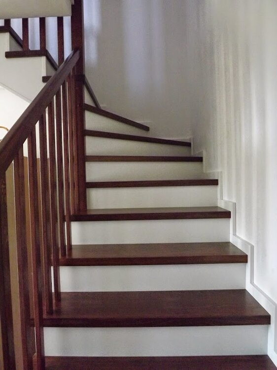

Madia 05.09.2014 12:22 Zgłoś naruszenie Udostępnij Napisano 5 Września 2014 Poszukuję inspiracji i zdjęć schodów (chyba) angielskich - białe tralki, drewniana poręcz, drewniane stopnie, białe podstopnie (lub ażurowe). Szukalam na forum takiego wątku zbiorczego, ale nie mogę znaleźć. Nie wiem w jakim stylu są moje schody, ale pasują do Twojego opisu, tylko tralki nie są białe. Są to schody jesionowe bejcowane w lakierze półmacie: tutaj można zobaczyć zdjęcia: https://plus.google.com/u/0/photos/115248693646970165406/albums/6015911378788227041 Cytuj Odnośnik do komentarza Udostępnij na innych stronach Więcej opcji udostępniania
pestka56 05.09.2014 12:47 Zgłoś naruszenie Udostępnij Napisano 5 Września 2014 a nie wystarczy wpisać w google "schody angielskie" ? do wyboru do koloru sama mam takie schody i wg mnie są bardzo ładne Niureczka, pokażesz ? Można też wpisać „stairs english” – google pokaże jeszcze inny zestaw zdjęć Nie wiem w jakim stylu są moje schody, ale pasują do Twojego opisu, tylko tralki nie są białe. Są to schody jesionowe bejcowane w lakierze półmacie: tutaj można zobaczyć zdjęcia: https://plus.google.com/u/0/photos/115248693646970165406/albums/6015911378788227041 Madia bardzo ładne schody i bardzo starannie wykończone Tylko... czy to celowy zamysł z tą ciemną opaską na piętrze, a dalej jasna podłoga? Pozwoliłam sobie pokazać. Powiedz jeśli nie chcesz – usunę Cytuj Odnośnik do komentarza Udostępnij na innych stronach Więcej opcji udostępniania

artuditu 05.09.2014 13:57 Zgłoś naruszenie Udostępnij Napisano 5 Września 2014 [ATTACH=CONFIG]278323[/ATTACH] Wydaje mi się, że kojarzę te schody w stanie surowym, było coś o skuwaniu betonów, a według wizualizacji miała być pod schodami zabudowa. ? Bardzo ładnie wyszło, świetne wykonanie Cytuj Odnośnik do komentarza Udostępnij na innych stronach Więcej opcji udostępniania
