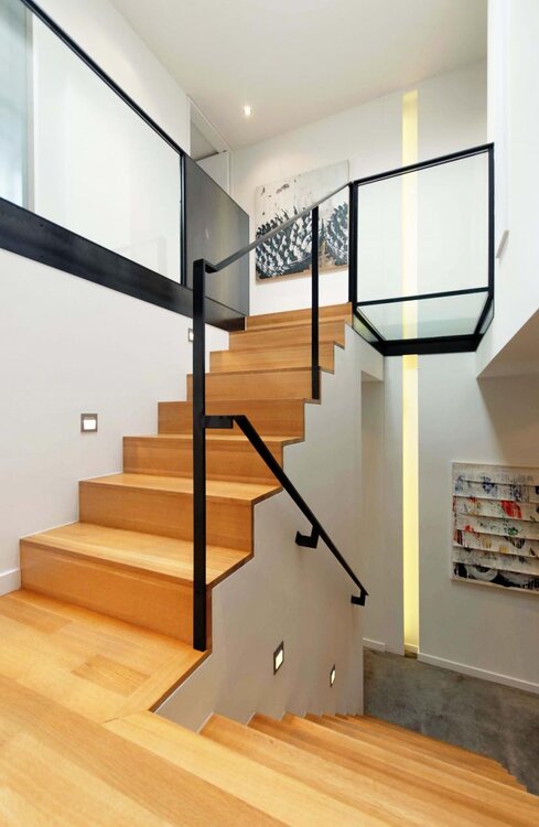

Aleksandryta 05.04.2015 11:06 Zgłoś naruszenie Udostępnij Napisano 5 Kwietnia 2015 (edytowane) Schody bardzo oryginalne tylko w ogóle nie pasują do reszty wnętrza.... To wspaniałe schody, ale te drzwi wejściowe, okna ze szprosami i te lampy to tzw. inna bajka i każdy z tych elementów osobno reprezentuje inny styl. Tym wnętrzem rządzi przypadkowość. Nawet każde z widocznych na zdjęciu drzwi to inny styl i kolorystyka... Edytowane 5 Kwietnia 2015 przez Aleksandryta Cytuj Odnośnik do komentarza Udostępnij na innych stronach Więcej opcji udostępniania

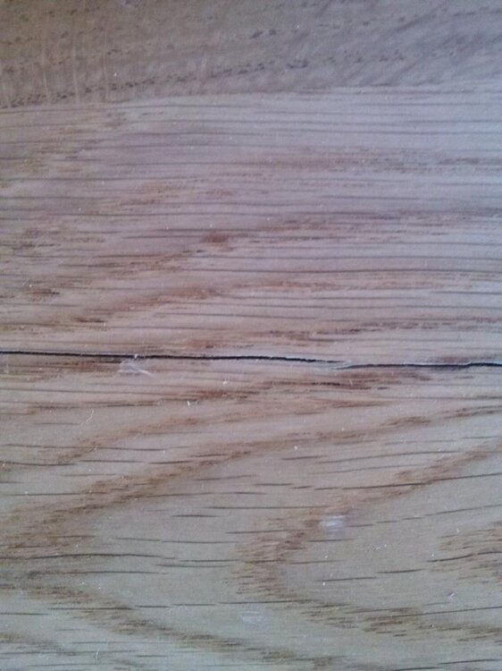

showme 13.04.2015 11:22 Zgłoś naruszenie Udostępnij Napisano 13 Kwietnia 2015 kochani mam takie pytanie:czy takie schody można reklamować? Schody wykonane w grudniu 2013roku tj skończone bo po drodze było parę potknięć i poprawek. I już w trakcie pierwszego sezonu grzewczego pojawiło się pęknięcie a wykonawaca tłumaczył, że było za gorąco w domu i drewno popękało. Nie znam się a piec rzeczywiście nam zrobił psikusa i przez jakiś tydzień temperatura w domu ponad 25 stopni. Po jakimś czasie pojawiły się kolejne. Minęło już trochę czasu ale pasowałoby coś z tym zrobić. Tylko nie wiem czy można pociągnąć wykonawcę do odpowiedzialności czy trzeba na własny koszt i jak?Dodam, że to schodek w samym środku:/ Cytuj Odnośnik do komentarza Udostępnij na innych stronach Więcej opcji udostępniania

Mmelisa 22.04.2015 07:08 Zgłoś naruszenie Udostępnij Napisano 22 Kwietnia 2015 Yarkwood boska realizacja! Gratuluje! Showme szkoda schodow Na Twoim miejscu zapytalabym najpierw wykonawce schodow. specem nie jestem, ale slyszalam o metodzie strzykawki z woda.. jak i metodzie strzykawki z klejem do drewna, ktory wstrzykujesz w szczeliny pekniec az sie wyleje, resztki scierasz i czekasz do wyschniecia... Niech mnie ktos poprawi jezeli zle pisze...w koncu zagladaja tutaj "mistrzowie" Cytuj Odnośnik do komentarza Udostępnij na innych stronach Więcej opcji udostępniania

pohlanka 23.04.2015 18:40 Zgłoś naruszenie Udostępnij Napisano 23 Kwietnia 2015 kochani mam takie pytanie:czy takie schody można reklamować? Schody wykonane w grudniu 2013roku tj skończone bo po drodze było parę potknięć i poprawek. I już w trakcie pierwszego sezonu grzewczego pojawiło się pęknięcie a wykonawaca tłumaczył, że było za gorąco w domu i drewno popękało. Nie znam się a piec rzeczywiście nam zrobił psikusa i przez jakiś tydzień temperatura w domu ponad 25 stopni. Po jakimś czasie pojawiły się kolejne. Minęło już trochę czasu ale pasowałoby coś z tym zrobić. Tylko nie wiem czy można pociągnąć wykonawcę do odpowiedzialności czy trzeba na własny koszt i jak?Dodam, że to schodek w samym środku:/[ATTACH=CONFIG]312853[/ATTACH][ATTACH=CONFIG]312854[/ATTACH][ATTACH=CONFIG]312855[/ATTACH][ATTACH=CONFIG]312856[/ATTACH][ATTACH=CONFIG]312857[/ATTACH] podbijam to pytanie. schody mam dębowe i olejowane położone na betonie ( po 7 latach od zamieszkania) ale już na etapie kładzenia pojawiły się pęknięcia i szczeliny. Stolarz stwierdził że wszystko da się naprawić. Ta naprawa polegała na szpachlowaniu drewna, problem tylko w tym że ta szpachla niestety wysycha i się wykrusza. Co w takim razie robić??????/? pzdr pohlanka Cytuj Odnośnik do komentarza Udostępnij na innych stronach Więcej opcji udostępniania

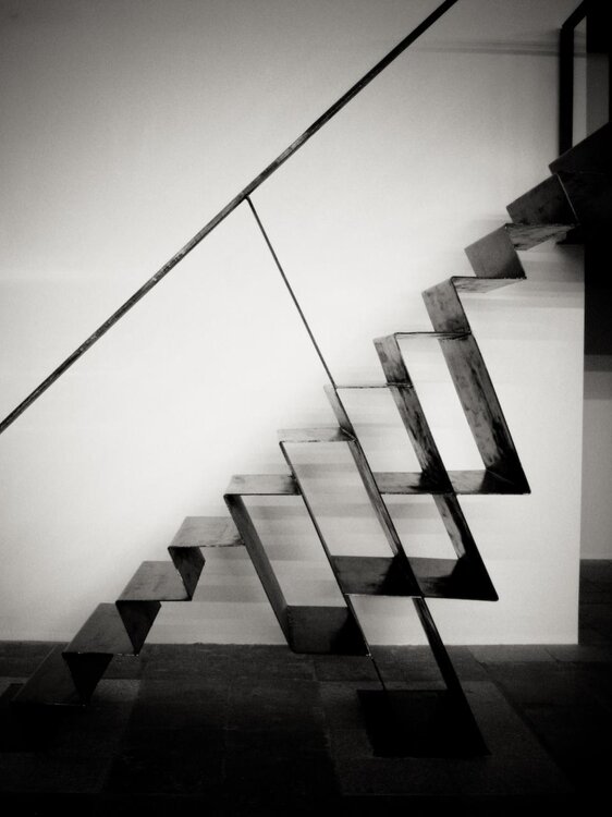

pestka56 23.04.2015 20:52 Zgłoś naruszenie Udostępnij Napisano 23 Kwietnia 2015 Czyli nie ma się co spieszyć. Lasek, dziękuję za rozwianie wątpliwości i czekam oczywiście na kolejne przykłady niesamowitych schodów wraz z osprzętem Pestko, jasne że daj nam tu więcej tych cudowności Robi się Delikatne balustrady Balustrada montowana od przodu stopni Sposób na posiadanie delikatnej balustrady, gdy w domu są małe dzieci Cytuj Odnośnik do komentarza Udostępnij na innych stronach Więcej opcji udostępniania
Yarkwood 23.04.2015 20:53 Zgłoś naruszenie Udostępnij Napisano 23 Kwietnia 2015 podbijam to pytanie... ...Co w takim razie robić??????/? drewno nie pękło na klejeniu, czyli drewno jest odpowiedniej wilgotności i stolarz prawidło wykonał klejonkę, tylko drewno nie wytrzymało naprężeń ( warunków w których zostało położone tzn. masz w domu zbyt małą wilgotność powietrza... ponadto w dębinie to częste zjawisko (przeważnie jest to wina suszenia drewna w suszarni, pierwszy górny rząd desek w sztaplu w pierwszej fazie suszenia zawsze dostaje trochę wyższą temperaturę niż pozostałe deski i gwałtownie się kurczy, rozwarstwiając pomiędzy słojami, w kolejnych etapach suszenia cały wsad w komorze wyrównuje wilgotność i temperaturę, a rozwarstwienia ponownie się zamykają, nie widać tego gołym okiem i niestety ale na 100 wysuszonych desek zawsze trafią się 2-3 z rozwarstwieniem i przeważnie dopiero widać to na gotowym elemencie, lub ujawnia się to po pewnym czasie ) , dodatkowo olej nie zamyka porów drewna tak bardzo jak lakier i jest ono bardziej narażone na zmiany wilgotności... "Cechą charakterystyczną naturalnego produktu jakim jest drewno, są jego zmiany objętościowe: drewno pobiera parę wodną z otoczenia i rozszerza się gdy wilgotność powietrza rośnie lub kurczy się gdy wilgotność powietrza spada. Aby zminimalizować skutki pracy drewna, należy w miejscu przeznaczenia zachować warunki klimatyczne najbardziej zbliżone do naturalnych dla człowieka . Optymalne warunki dla schodów wykonanych z drewna: najtrudniejszym okresem dla naturalnego drewna jest sezon zimowy (grzewczy) gdy wilgotność powietrza znacznie spada, wówczas w pobliżu schodów powinien znajdować się nawilżacz powietrza, wilgotność w pomieszczeniu powinna utrzymywać się w granicach 50% – 65 %, a temperatura nie powinna przekraczać 22 stopni C, co zapobiega zsychaniu się drewna i gwarantuje jego stabilność. opracowano Jarosław Krassowski / Yarkwood 2010" Jedyne o co można winić stolarza to że nie potraktował Ciebie jako klientki z szacunkiem i nie naprawił banalnie prostej rzeczy, być może nie chciał lub nie wiedział co zrobić... zastosował szpachle na bazie wody która, faktycznie do wypełniania ubytków na etapie obróbki surowego drewna jest bardzo dobra ale przy powierzchni olejowanej nie powinna być już stosowana, gdyż olej penetruje dość mocno wszelkie szczeliny i ubytki, skutecznie izolując przyczepność szpachli do powierzchni, po odparowaniu wody szpachla skurczyła nieco swoją objętość i z braku przyczepności do mikroporów w drewnie w sposób naturalny wykruszyła się ( mycie i zamiatanie schodów ) najprostszym i najlepszym rozwiązaniem dla Ciebie ( i możesz sama to wykonać ) jest kupno pałeczki woskowej - wosk miękki DĄB naturalny, są to produkty dostępne w Castoramie, Leroy merlin, Brico itp. oraz sklepach z akcesoriami meblowymi tak jak świecą wcieramy pałeczkę uzupełniając szczelinę a następnie szpachelką lub kawałkiem plastiku usuwamy pozostałość z powierzchni,a następnie bawełnianą szmatką wycieramy do czystego, wosk na pewno się nie wykruszy, a z racji z tego ze jest bardzo elastyczny będzie pracował razem z drewnem... Cytuj Odnośnik do komentarza Udostępnij na innych stronach Więcej opcji udostępniania
pestka56 23.04.2015 20:57 Zgłoś naruszenie Udostępnij Napisano 23 Kwietnia 2015 Ta balustrada jest montowana do boku Cytuj Odnośnik do komentarza Udostępnij na innych stronach Więcej opcji udostępniania
