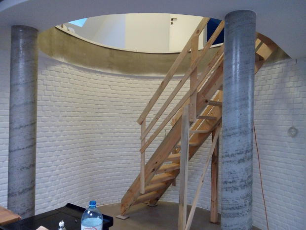

Elisabetta 16.09.2015 16:57 Zgłoś naruszenie Udostępnij Napisano 16 Września 2015 Bardzo proszę o radę jak i czym zabezpieczyć antresolę, by móc mieszkać. Strona estetyczna nieistotna, tylko bezpieczeństwo się liczy. Zostałam wystawiona do wiatru przez wykonawcę schodów i trochę potrwa zanim będę miała inne,,, A ze względów organizacyjnych rodzinnie musimy się przeprowadzić. Zdjęcia już wklejałam, ale może te wyraźniejsze..http://images68.fotosik.pl/1185/e3ca000e9287690fgen.jpg http://images67.fotosik.pl/1186/c139485626d038ebgen.jpg Cytuj Odnośnik do komentarza Udostępnij na innych stronach Więcej opcji udostępniania
Yarkwood 16.09.2015 18:28 Zgłoś naruszenie Udostępnij Napisano 16 Września 2015 najprościej kupić 2 arkusze sklejki brzozowej 250x125 - 4 mm klasa III/III ( koszt około 65 zł za arkusz), układ słoja poprzeczny i przykręcić do stropu (mogą być kołki szybkiego montażu 80x6) sklejka ugnie sie dopasowując do stropu łukiem co automatycznie ją wzmocni na przegiecie pionowe, tak że dzieci opierając sie o nią nie będą w stanie jej wypchnąć... mamy szybko, tanio, czysto i co najważniejsze bezpiecznie metoda kilkukrotnie sprawdzona ps. sklejkę wystawiamy ponad strop 95 cm, a pozostałe 30 cm mamy do mocowania Cytuj Odnośnik do komentarza Udostępnij na innych stronach Więcej opcji udostępniania
Elisabetta 17.09.2015 05:37 Zgłoś naruszenie Udostępnij Napisano 17 Września 2015 Dziękuję Ci bardzo Yarkwood. Już biorę się za lokalizowanie sklejki. Cytuj Odnośnik do komentarza Udostępnij na innych stronach Więcej opcji udostępniania
